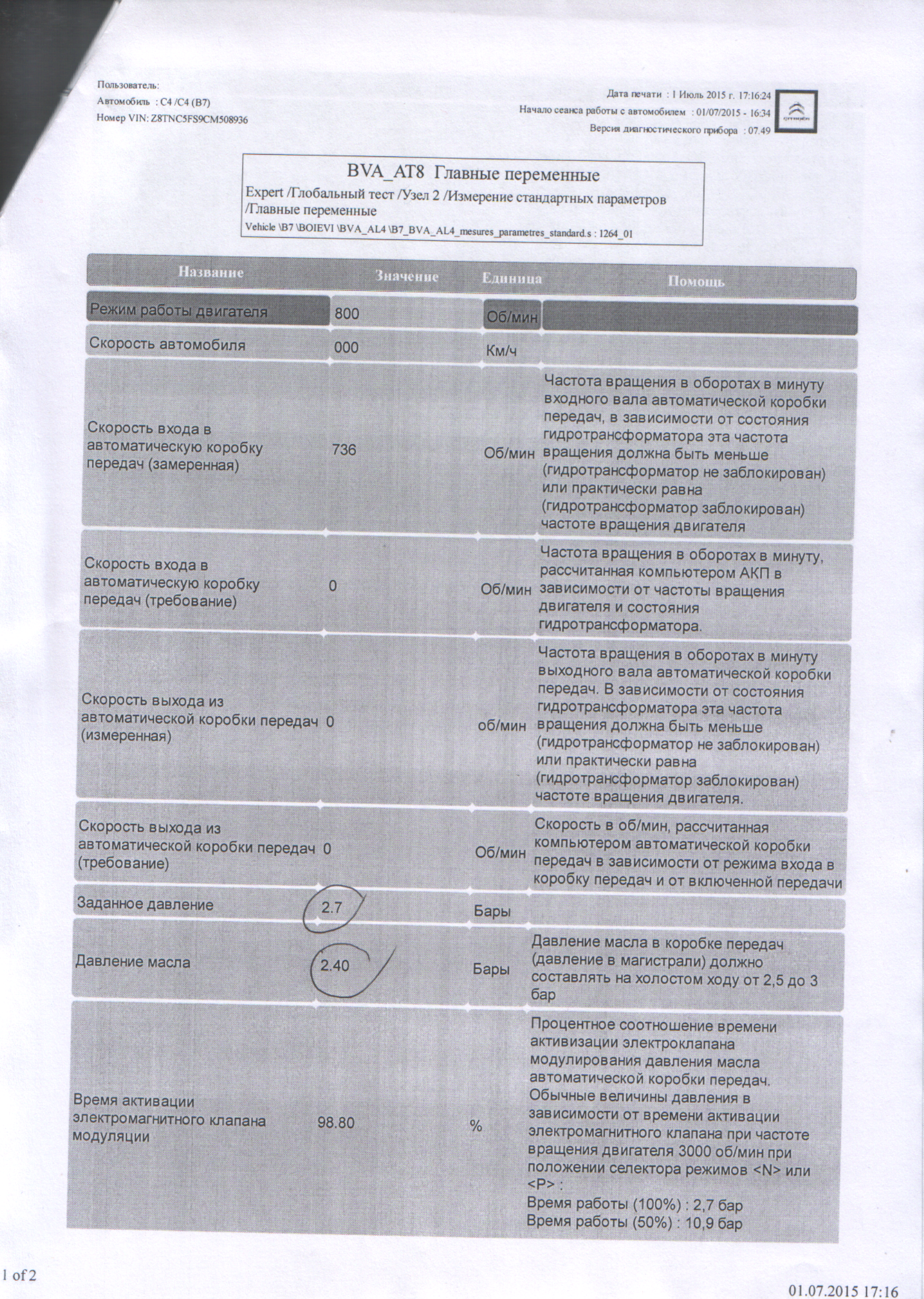

Добрый вечер,господа! Нужна ваша помощь и советы. У меня скоро заканчивается гарантия и решил я проверить свою коробку AT8,120 лошадей. Съездить к неофициалом перед поездкой к официалам,простите за тафтологию. Подключили компьютер и на холостых оборотах посмотрели какое давление она создает. Давление прыгает от 2,35 до 3,05 бар.Подскажите есть ли смысл ехать к дилеру и капать ему на мозг по поводу замены клапана или нет? Нормально это или нет? И менеять один клапан или два сразу?Вопросов у меня много,а ответов нет.
