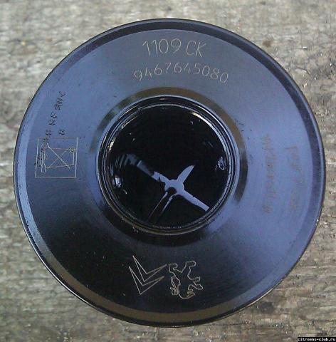

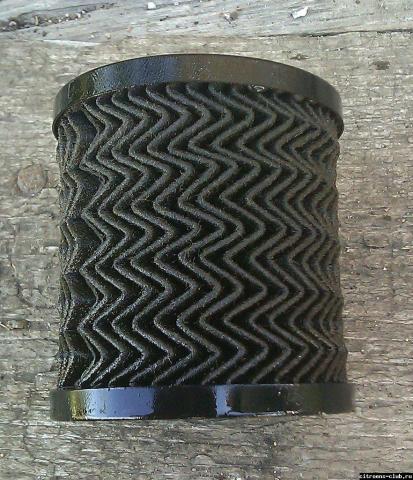

Shooter76 Опубликовано 25 января, 2013 Поделиться Опубликовано 25 января, 2013 Фото "родного" масляного фильтра. Greck 1 Правила форума Ссылка на комментарий
Wizman Опубликовано 25 января, 2013 Поделиться Опубликовано 25 января, 2013 Shooter76, я его раскатать хотел на полу (или точнее земле) и замерить фильтрующую площадь. На М59 раскатывал -- там разница была процентов 20 в пользу оригинального. -- Это правда, что у вас в России медведи по дорогам ходят? -- Брехня, нету у нас дорог ... Ссылка на комментарий
