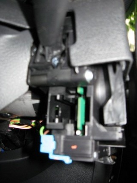

Павел PNZ Опубликовано 9 октября, 2011 Поделиться Опубликовано 9 октября, 2011 Нашёл наконец! А то уже хотел впадать в панику. Разбирал панель два раза. Самое важное вот это: untitled.bmp Закрыта заглушкой,поэтому не сразу понял,что искать. Renault Megan 1 generation, 1999. Ссылка на комментарий
Alph Опубликовано 9 октября, 2011 Поделиться Опубликовано 9 октября, 2011 Если б когда разбирал, у тебя в руках был джойстик, нашёл бы быстрее. китаец на французе 1 Эксплуатирую Berlingo XTR 109hp с сентября 10го. С уважением, Сергей. Ссылка на комментарий
китаец на французе Опубликовано 9 октября, 2011 Поделиться Опубликовано 9 октября, 2011 Мне КДК её сразу снял - потому я и не парился... не, вру, я ж только выпиливал. Ставил и подключал мне m724 МАШИНЫ МЕНЯЮТСЯ - ДРУЗЬЯ И ФОРУМ ОСТАЮТСЯ!!! Ссылка на комментарий
Nafanya Опубликовано 9 октября, 2011 Поделиться Опубликовано 9 октября, 2011 Странно, где- то ведь читал "снять заглушку", наверное поэтому вопросов не возникло- сразу её (заглушку) выковырял. =) Правда круиз ещё не прописал, диллеры и пежо и наши далеко. :( Один раз выбрался, в воскресенье без предварительного звонка, ни одного электрика в сервисах не оказалось, облом! :aggressive: Citroen Berlingo NEW XTR, VTI-120, 2011 год, красненький :) Направь меня, Господи, куда нужно, ибо, куда не нужно- я сам влезу.... Ссылка на комментарий
Павел PNZ Опубликовано 9 октября, 2011 Поделиться Опубликовано 9 октября, 2011 Я про заглушку тоже читал,но я-"визуал",мне нужно видеть,что именно. Renault Megan 1 generation, 1999. Ссылка на комментарий
