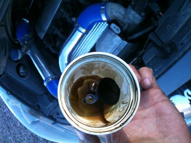

Подводя итог, моторы EP6 имеют не эффективную систему вентиляции картерных газов даже гражданском использовании (собственно об этом и тема), что вызывает нагар на клапанах, следствие этого от нестабильной работы ДВС, растяжения цепи до её обрыва цепи.
Результат работы маслоотделителя за 500 км (всего)

Ещё маленький вопрос - если от замены до замены расход масла равен 0 на кой ляд маслоотделитель?
На Газелях с 406-ым движком люди обычно ездят с канистрой масла и от замены до замены доливают до 15 литров! Та же песня на Волгахи Уазах... Ставят маслоотделители и сливают масло из них, снова доливая и т.д.
А вот купить алюминиевую клапанную крышку и установить её на машину, посадив на хороший герметик штатный маслоотделитель в ней самой, избавив тем самым себя от многих расходов не каждый способен, да и зачем. Лучше побольше накорячить приблуд, да чтоб с надписью sparko. Тюниххх.
После проделанной операции расход масла стал равен 0 от замены до замены!

enzo, У маслоотделителя как у любой медали две стороны , установить его можно , но и масло заменить на менее экологичное тоже , а потом посмотреть что это даст в купе , вентиляция может мёрзнуть как при наличии маслоотделителя так и при его отсутствии , так что однозначно говорить что при установке маслоотделителя станет хуже тоже нельзя , вот когда будут примеры замерзания вентиляции после установки маслоотделителя , а до этого не мёрзло , тогда ДА , и то это не результат на примере одной машины !
Саш, ну так тема и об этом, как бороться. Вопрос был задан, почему никто не попробовал, должно же помочь. Далее начались пустые разговоры qspoks что это прикончит мотор, что всё это чушь.
Сиал Авто — автосервис Citroen/Peugeot
+7 903 968-26-38, Южнопортовая ул., 17, стр. 3 @enzoservice
enzo, Полностью с тобой согласен , маслоотделители стоят на таких боевых машинах , что ситроен нервно курит в углу , и не убил он пока ни один мотор , просто надо решать проблему всем вместе и пробовать просто всё , а не говорить " Сам дурак " ( я думаю ты меня понял , это не относится ни к кому ) .
