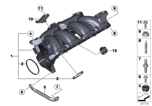

Хмм, а чего забили на на заглушки? Думаю надо устранить причину, а не следствие. Кстати на новой копейке БМВ с этим мотором тоже нет этой трубки и стоят заглушки.
Или маслоотделитель попробовать поставить.

enzo, в еp6cdtx (200) вентиляция сделана прямо в крышке, поэтому и заглушки есть на блоке. а умельцы прикручивают эти заглушки на обычные еп6дт, глуша вентиляцию полностью. ни к чему хорошему это не приведет.

Ну заглушки заглушками, но на маслоотделитель тоже забили.
Что за патрубок на картинке?

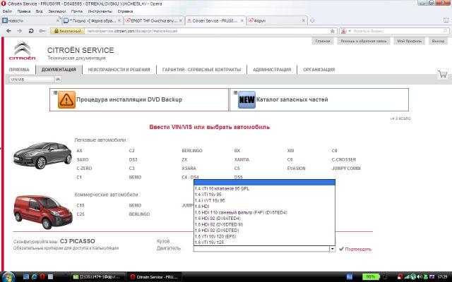

156 на Citroen C3 Picasso? А кто вам сказал, что не заимеете эту проблему?
