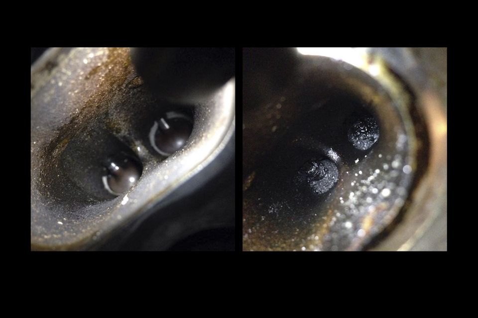

шуммой чистил, продувал компрессором и мыл керасином, и по трассе покрутил двигатель.
Эммм.... на фото - результат?
Не очень.... Мягко говоря.
На мой не профессиональный взгляд.
Очень хотелось бы последить именно за этим клапаном.
Интересно когда отвалится другая половина нагара и отвалится ли она сама?
Если будет не трудно, то перед следующей чисткой сделайте фотку.
