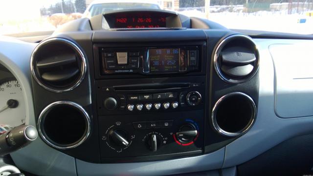

Despejado Опубликовано 21 января, 2013 Поделиться Опубликовано 21 января, 2013 Я поставил. Не успел разобраться с ДУТом и подключением к габаритам. Но к замку зажигания подключил... при чем распайку сделал сразу в колодку мультитроникса. Контакт взял из 1го контакта OBD... Пока не совсем понял насчет часов... вобще я так понимаю, что основная часть компа находится в съемной морде и получается, что если морду не поставил то он ничего и не считает во время движения. Т.е. не получится отправиться в поездку не поставив морду и в середине поездки установив морду получить на экране актуальные параметры с текущим пробегом за поездку. Так вот, насчет часов... такое ощущение, что когда вытаскиваешь морду то часы в БК останавливаются... или нет? Сегодня машина весь день будет стоять, комп без морды, проверю что покажет вечером. А вобще получилось вот так. Правда, немного утоплена относительно магнитолы. Но меня это не сильно смущает. Romeo 1 Ссылка на комментарий
aleks 96 Опубликовано 21 января, 2013 Поделиться Опубликовано 21 января, 2013 Прикольно смотрится, когда магнитола внизу.Скажите, а можно просто поменять магнитолу с полкой местами, последняя будет держаться вверху? Просто не хочу от нее отказываться, а комп планирую взять как на прежнем авто, с креплением на лобовое. :hi: Ссылка на комментарий
Despejado Опубликовано 21 января, 2013 Поделиться Опубликовано 21 января, 2013 Скажите, а можно просто поменять магнитолу с полкой местами, последняя будет держаться вверху? Да, можно. Там посадочные места одинаковые. Я пробовал, показалось, что удобней когда полка сверху... не приходится прицеливаться между магнитолой и климатом Ссылка на комментарий
