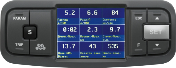

Taraspf Опубликовано 27 октября, 2011 Поделиться Опубликовано 27 октября, 2011 Вот решил себе поставить на автомобиль Multitronics RIF500 в нише пониже под магнитолой. Разъем нашел где находится. А вот как проложить аккуратно шлейф туда? Куда лучше вывести датчик температуры? Кто уже это проделывал? Ссылка на комментарий

aganez Опубликовано 20 декабря, 2011 Поделиться Опубликовано 20 декабря, 2011 В 27.10.2011 в 09:56, 'TARASPF' сказал: А вот как проложить аккуратно шлейф туда? Куда лучше вывести датчик температуры? Кто уже это проделывал? Шлейф я прокладывал внутри панели, там есть пространство от ниши для компа и магнитолы в подрулевое пространство. Надо защитную панель снять под рулём и вытащить разъём ОБД из рамки(защёлку отогнуть), а то потом панель не закроется. А датчик температуры я не ставил, у меня штатный комп её выдаёт. Как вариант его можно под сидение кинуть - нехай себе температуру в салоне меряет... Ссылка на комментарий
advaced505 Опубликовано 26 декабря, 2011 Поделиться Опубликовано 26 декабря, 2011 Вчера установил мультитроникс RIF-500 протокол автоматом определился CAN, но показывает день рождения бабушки. Расход на холостом прогретом двигателе 1,5л , при 90 км/ч- 20л/ч., при разгоне до 50 !Показания за поездку не сохраняет. Я так не понял как проводить калибровки расхода и какой ставить бак. Подскажите кто калибровал и как. Ссылка на комментарий
advaced505 Опубликовано 29 декабря, 2011 Поделиться Опубликовано 29 декабря, 2011 Наш медведь71 ушел в зимнюю спячку? Где же обещанный отчет по тарировке? Ссылка на комментарий
Drakonij Опубликовано 9 января, 2012 Поделиться Опубликовано 9 января, 2012 Поставил RIF 500 еще в ноябре,но еще так и не разобрался с ним.Однажды залез в настройки-так он меня чуть с ума не свел: " Вы превысили скорость - 205км/ч". С расходом тоже ни как настроить не могу-не показывает.Хотя при корректировке показывает точный расход (парадокс), а на дисплей не выводит. Мгновенный расход бывает и до 120л(это то что успел заметить), хотя на холостых - прогретый 1,2-1,5; холодный 2,1-2,3. В общем положительные эмоции-ПОСТАВИЛ!!! (всё просто и незатейливо,за полтора часа); отрицательные - НЕПОНЯТНО как настроить (но думаю это от природной бестолковости к точной технике-всё больше к кувалде привык). В общем - настрою-отпишусь! Ссылка на комментарий
медведь71 Опубликовано 10 января, 2012 Поделиться Опубликовано 10 января, 2012 немного с опозданием))) тарировать бак нужно по инструкции. там подробно все расписано. в процессе эксплуатации так и не добился точной работы приборчика))).остаток в баке постоянно скачет. например в баке примерно 30 литров. прибор показывает 32, потом 30 потом 28, а потом может показать опять 30 и все это минут за 5. создается такое впечатление, что прибор берет какие то свои данные расчетные, которые могут не совпадать с реальм остатком. а когда появляется большая разница, то корректирует остаток. либо датчик топлива некорректно выдает данные. стараюсь заливаться на одной и той же колонке. что интересно в зависимости от характера езды ( больше городской цикл или наооборот трасса) данные по количеству залитого топлива мультитроникса отличаются от фактически залитого.разница может доходить до литра. хотя прибор и не идеально работает, но все равно неплохая вещь. особенно удобно сбрасывать ошибки. Ссылка на комментарий
alex111ru Опубликовано 13 февраля, 2012 Поделиться Опубликовано 13 февраля, 2012 (изменено) Multitronics TC 750- подойдёт на берлинго 2011 года VTI120, может кто ставил... производитель рекомендует, а в описание нет упоминания, что подходит для ситрояна. Изменено 13 февраля, 2012 пользователем alex111ru Ссылка на комментарий

Серый друг Опубликовано 16 февраля, 2012 Поделиться Опубликовано 16 февраля, 2012 alex111ru, всё просто: 1. Подключается в гнездо OBD ,соответственно и отключается от оного 2. Не влияет (нет вмешательства в эл.оборудование) 3. Могут за деньги,но зачем (см. п.2) Комары стали сука хитрые. Подлетают, садятся на постель, а дальше идут пешком. Чтоб не слышно было... .............................. Не сочтите меня пapaноиком, но мне кажется, что кто-то постоянно читает то, что я здесь пишу. Ссылка на комментарий
RogaliK Опубликовано 21 февраля, 2012 Поделиться Опубликовано 21 февраля, 2012 (изменено) По поводу подходит или нет Multitronics TC 750 на оф.сайте есть инфа какие подходят для бегемотов. Сам загорелся поставить себе такой же Скажите, при подключении БК в диагностический разъем, панель закроется? Изменено 21 февраля, 2012 пользователем RogaliK Ссылка на комментарий
rybak Опубликовано 21 февраля, 2012 Поделиться Опубликовано 21 февраля, 2012 Панель закроется после того, как колодку освободишь от защелок и "утопишь" вовнутрь. RogaliK и koliadk 2 Вот пошлешь кого нибудь сгоряча,а потом переживаешь...дошел...не дошел... Ссылка на комментарий
