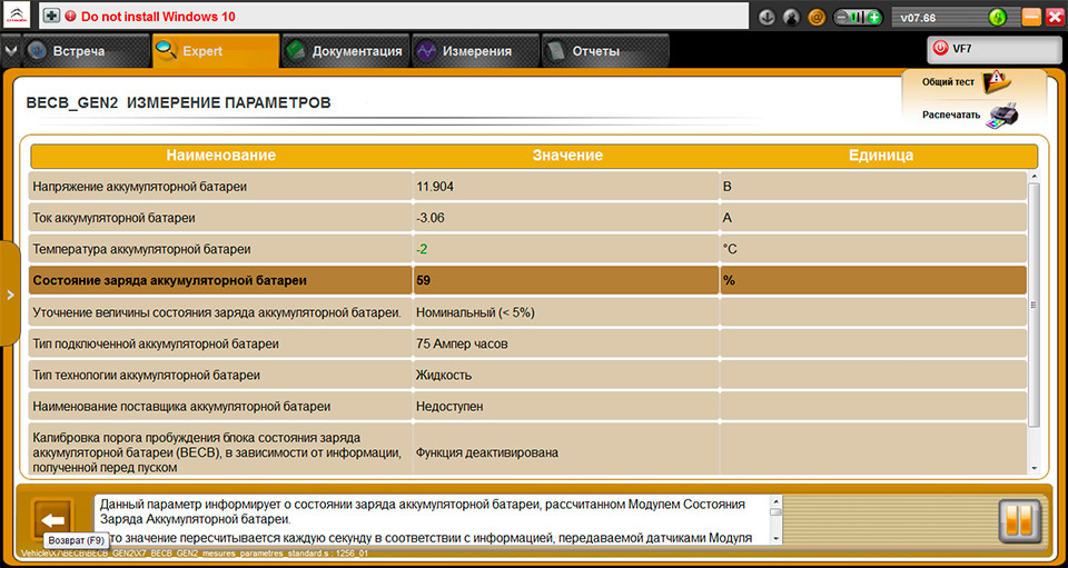

Строка тип технологии АКБ интересно меняется, может там выбрать можно, жидкость или гель

На Вашем скрине есть пункт "Тип технологии аккумуляторной батареи" и выбранно "жидкось"-это диагностические данные или можно в этом пункте жидкость поменять на AGM? Если можно укажите, где и как найти этот пунктик.

Я сам интересуюсь, надо до Лексии доехать, и проверить, если есть возможность изменить тип, то это очень удобно.
