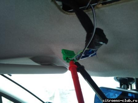

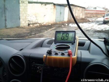

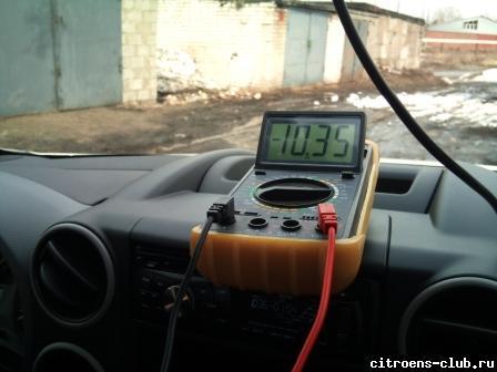

RogaliK Опубликовано 9 апреля, 2012 Поделиться Опубликовано 9 апреля, 2012 Я как ни искал штырьки, так их и не нашел может быть из-за того, что я ставил в -25 Не суть, замерял так: брал мультиметр и снимал фишку с проводами (т.е. отсоединял плафон полностью) средний провод оказался как бы общим, остальные 2 контакта в зависимости от положения выключателя. Так вот, мультиметром проходился от среднего контакта и массы. Результат: при выключенном зажигании горело 7 вольт (может это система "Проводи меня домой?!)", при включенном 12. Если завтра будет время могу все снять и сфоткать. Ссылка на комментарий

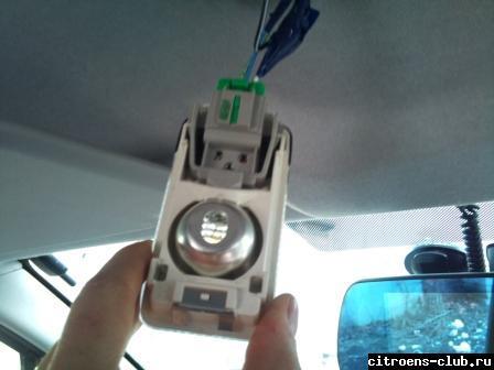

Nafanya Опубликовано 10 апреля, 2012 Поделиться Опубликовано 10 апреля, 2012 (изменено) Подключил удлинитель как предложил Laskes (пост #15), sergeOPC дополнил фотографиями. Ну и я немного добавлю своих. Рогалик, подключаемся здесь: Использовал компьютерный разьём немного доработанный При подаче напряжения , выключено (спустя 10 секунд) Использовал такой удлинитель , итак- всё работает Изменено 10 апреля, 2012 пользователем Nafanya китаец на французе, mms-spb, Alph и 9 других 12 Citroen Berlingo NEW XTR, VTI-120, 2011 год, красненький :) Направь меня, Господи, куда нужно, ибо, куда не нужно- я сам влезу.... Ссылка на комментарий

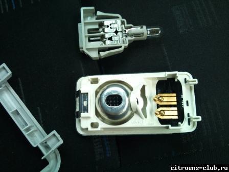

RogaliK Опубликовано 10 апреля, 2012 Поделиться Опубликовано 10 апреля, 2012 Nafanya, по каталогам, как я понял, идет 2 вида плафона, один у тебя на фото, другой у меня. По твоим фотам все классно смотрится, компьютерный разъем как там и был. Сегодня все снял и все замерил. Ну так вот, плафон у меня вот такой Подключив мультиметр проверил провода которые идут на постоянно горящий свет там действительно при включенном зажигании +12 постоянно, при выключенном 0. Проверив провода с датчика дверей выяснил, что при открытой двери напряжение плавает от 6,5 до 11 вольт при закрывании двери напряжение тухнет до 0,2-0,5 вольт. junkies и ilyasat 2 Ссылка на комментарий
