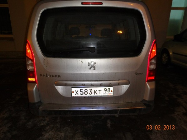

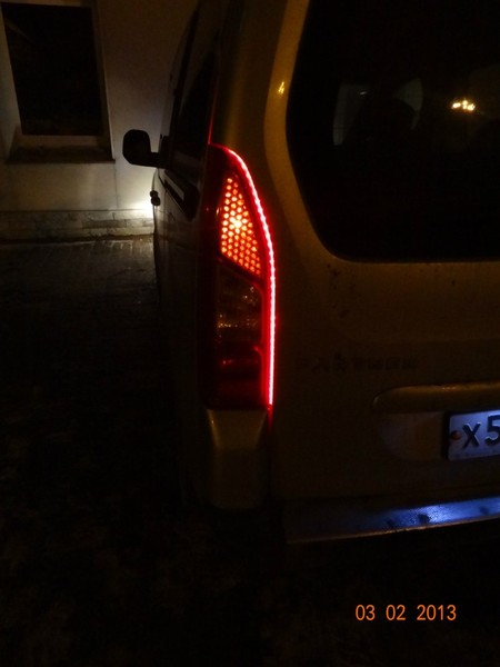

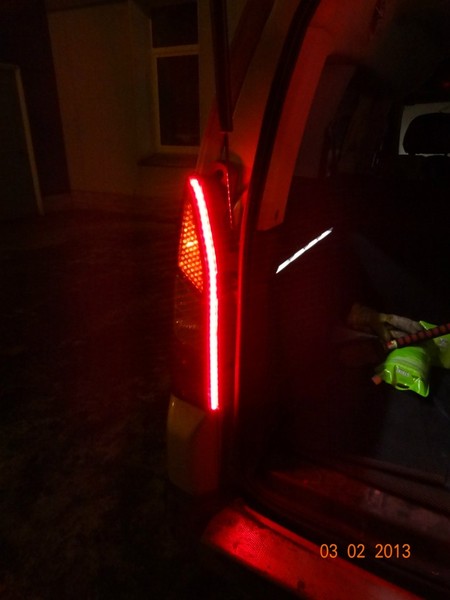

mms-spb Опубликовано 5 февраля, 2013 Поделиться Опубликовано 5 февраля, 2013 На последней совместной с типишниками встрече в Питере ShuraHan показал две новинки на своем Тяпе. Это дворник с подогревом и окантовку задних фонарей светодиодами. С разрешения Александра его фотографии публикую здесЯ Просили специально передать привет Romeo. Ромку у нас уже тоже многие лично знают, особенно после его приезда на "Белые ночи 2012". В Питере внимательно следят за тюнингом его автомобиля и желают дальнейшей удачной "тюнинговки"! Romeo 1 Ссылка на комментарий
koliadk Опубликовано 5 февраля, 2013 Поделиться Опубликовано 5 февраля, 2013 mms-spb, аварийно опасно это! Я понимаю как у мня "стояночные огни" есть ;) (во время стоянки можно включить габариты левой или правой стороны машины (две лампочки вместо шести поворотнивов)) а это сзади едущий привыкает к ним и бац в корму Ситроен Джампер цельнометаллический фургон L2H2 (11кубов). До Двух тоннн. Вьезд в центр. +79261772690 Ссылка на комментарий
павлек Опубликовано 5 февраля, 2013 Поделиться Опубликовано 5 февраля, 2013 аварийно опасно это! На дорогих девчачьих машинах "тормоз" бывает таким загогулистым "горит".Как бы сзади идущего с панталыку не сбить этой красенькой окантовкой.. Ссылка на комментарий
chatlanin777 Опубликовано 8 февраля, 2013 Поделиться Опубликовано 8 февраля, 2013 На последней совместной с типишниками встрече в Питере ShuraHan показал две новинки на своем Тяпе. Это дворник с подогревом и окантовку задних фонарей светодиодами. Миша,а что такое за чудо дворники с подогревом?? Ссылка на комментарий
Romeo Опубликовано 8 февраля, 2013 Поделиться Опубликовано 8 февраля, 2013 вот этот габарит нужен тока на заднии противотуманки(лично моё мнение)Зато никому не мешает,а помогает увидеть его(при правильном включении))))) Ссылка на комментарий
