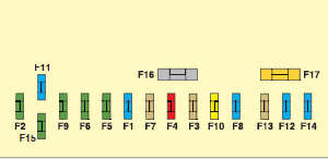

Уважаемые господа подскажите в чем дело. Подкачивал колеса электрическим насосом. На последнем колесе насос заглох, думал навсегда, а оказалось, что пропало напряжение в розетках салона и багажного отделения причем в прикуривателе напруга есть. По книжке отдельно предохранителя на розетки нет. Что может быть?????

Большое спасибо за предложения и ссылки на руководство по эксплуатации. Там русским по белому написано предохранитель F7 розетки. Просто я что-то тормознул в него заглянуть, а читал толстый талмуд купленный в авто магазине. Руки не доходили полазить в блоках предохранителей. Завтра обязательно залезу. О результатах напишу. Еще раз большое спасибо за участие. PS! Предохранитель в багажнике есть у всех универсалов возле кнопки опускания задницы для удобства погрузки.
Наконец добрался до компа, чтобы отписать результаты поиска. Прав оказался Taurus предохранитель F10 :yahoo: хотя в мануле он отвечает за + бортовой сети, а за розетки F7 :rtfm: ??? Спасибо всем за отклик на проблему хотя не надеялся. Был неприятный опыт общения 2 года назад поэтому и не обращался. Старался сам разрулить проблемы. Считаю, что тема закрыта.

Хочу задать вопрос знающему человеку, подскажите где находится предохранитель у розетки расположенной между водительским и пассажирским креслами. Сам найти не могу.В мануале про розетку тишина, метод научного тыка в отсеке предохранителей ничего не дал.
Находится в блоке под бардачком, возле руля. В сентябре с целью его замены на сервис ездил т.к. никак не мог найти. Насколько помню- синий. ..... это всё справедливо для С5-1

vazzi,
Предохранитель под номером F9 зеленый на 30А
Отвечает за прикуриватель и с 98% вероятностью розетку на 12V
