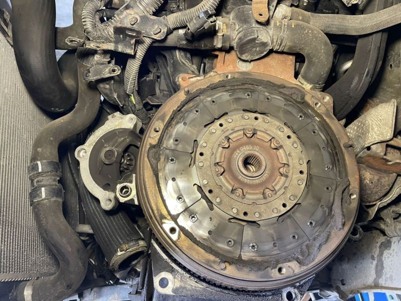

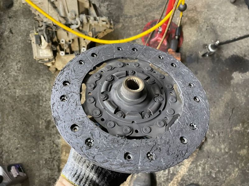

LDS Опубликовано 28 декабря, 2021 Поделиться Опубликовано 28 декабря, 2021 @Февраль привет Игорь! Заменено: - комплект сцепления - Люк*, - выжимной, - маховик - Люк, - подвесной подшипник, - сальники привода и коленвала - шаровая и тяга стаба. * на 2.0hdi LUK идет в оригинале. Итого 66 тыр. Работ из них на 12. По времени 1 день. +4500 поездка на эвакуаторе. Бес 1 All we are saying is give peace a chance Ссылка на комментарий
