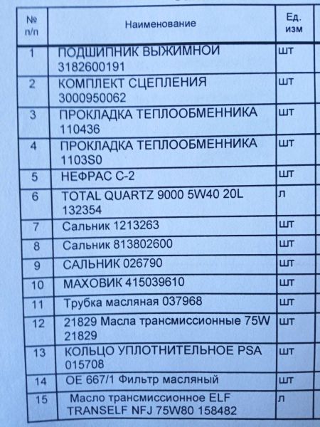

Dima83 Опубликовано 9 сентября, 2021 Поделиться Опубликовано 9 сентября, 2021 Добрый день. Может я в чём то повторюсь, но всё же напишу. Владею Citroen C4 Grand Picasso, 2009 год турбо дизель 1,6м3, робот. Проблемы с переключением передач. При переключении рычага передач (при включении зажигания) в 90% случаев зависает на А1, а когда переключаешь на N, включается "1" ручного режима. Но нажав на левый лепесток переключения передач в ручном режиме включается "N" и я спокойно завожусь и еду. В пути все передачи работают без проблем. Если машину глушу на "N" и потом после заводки авто хочу вкл. на первую, с первого раза не срабатывает, нужно несколько раз попереключать туда-сюда и вкл. первая. Опять же в пути всё работает исправно. Задняя передача не включается в 99% случаев. Очень редко все эти неисправности пропадают вообще. Комплект сцепления новый. На данный момент ещё не исправен ручник (уже давно), от него выскакивают ошибки ABC, ESP (может это связано). Все работы, проведённые по авто за последнее посещение СТО в фото. В перечне работ есть ремонт актуатора, но там была другая поломка, данная проблема вылезла позже. Ездил к ним же, мастера сказали это другая проблема. СТО стрёмное. Буду благодарен за совет. Спойлер Ссылка на комментарий
kuzmich-tver Опубликовано 9 сентября, 2021 Поделиться Опубликовано 9 сентября, 2021 @Dima83 Как я выяснил на своем автомобиле работает это следующим образом. Когда вы выбираете режим работы КПП срабатывает оптический! датчик в переключателе и соответственно объясняет коробасине как ей надо ехать. У меня тоже то работало, то не работало (была проблема с задней скоростью, включалась через раз) переодически все работало исправно, когда неисправность проявлялась ехал к ОД, но они брали деньги и ничего не делали. Задолбался, снял переключатель, отдал человеку на пропайку и поставил обратно. Итог: уже года три или четыре ни одного сбоя. К сведению, от времени пайка трескается олово становится пористым и плохой контакт как следствие- так мне пояснил мой знакомый электронщик. И почему они залили в двигатель 9000-е масло? У Вас стоит EGR должно применяться масло Total Quartz Ineo ECS и не понял что они залили вместо Tutela обычный Elf? Бес 1 Ссылка на комментарий

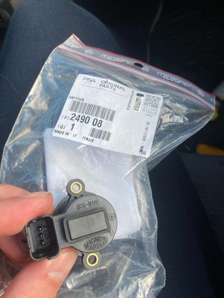

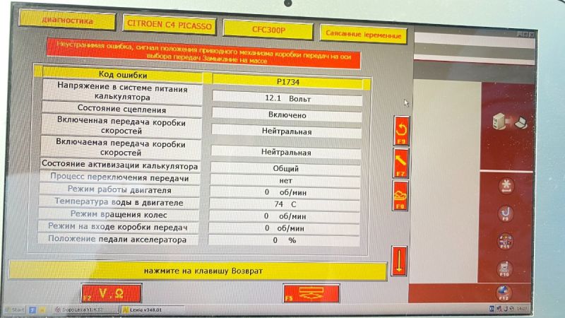

MaloyMaloy Опубликовано 22 октября, 2021 Поделиться Опубликовано 22 октября, 2021 Всем здоровья! С4 пикассо, 2 литра, Ркпп,2008. ошибка p1734 Прокачку давления выполняет, но когда доходит до решётки перекл перед возникает ошибка связи. Кто то сталкивался? заранее благодарен Ссылка на комментарий

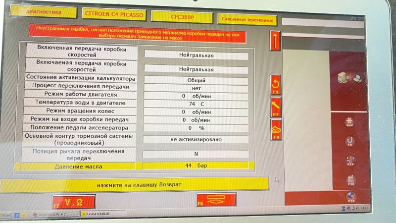

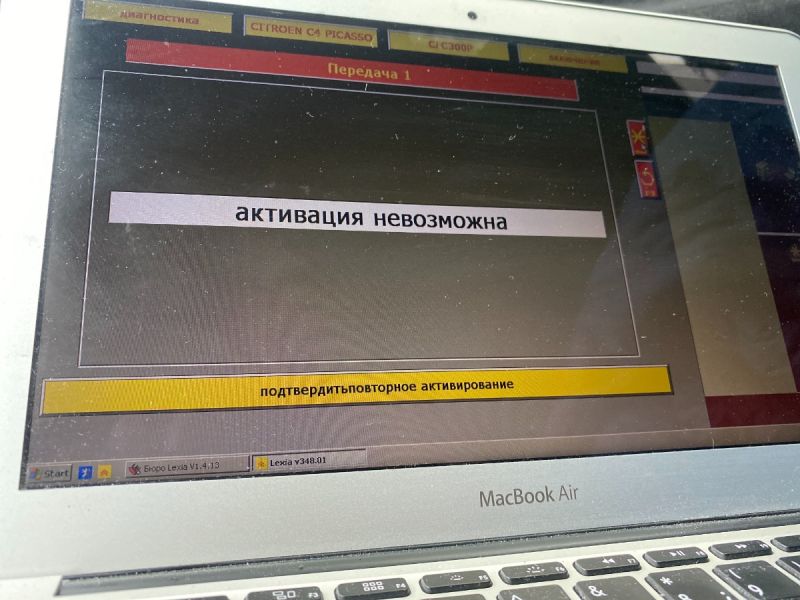

MaloyMaloy Опубликовано 22 октября, 2021 Поделиться Опубликовано 22 октября, 2021 @Марат Ф. Спасибо за быстрый ответ.На датчики не приходит питание(снимал разъём и на нем тестером смотрел). Главное в какой то момент раз и ошибка ушла все ок.После снова. При тесте приводного механизма сцепления все успешно, активация проходит, при тесте приводного механизма пишет активация невозможна на любой передаче. Ссылка на комментарий

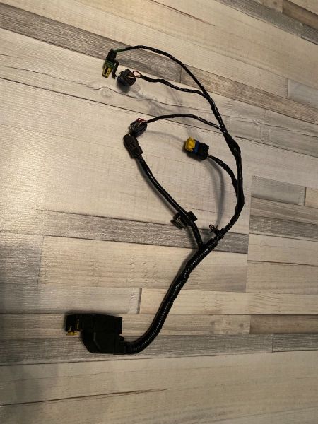

MaloyMaloy Опубликовано 22 октября, 2021 Поделиться Опубликовано 22 октября, 2021 @Марат Ф. Разобрал всю косу, прозвонил каждый провод-все ок(. Спойлер Ссылка на комментарий
Vladwhite Опубликовано 22 октября, 2021 Поделиться Опубликовано 22 октября, 2021 @MaloyMaloy Здравствуйте) Сталкивался с таким, 2 года жизни периодически тревожила, иногда пропадала когда датчики новые брал, иногда когда косу перематывал. Датчики местами поменяйте посмотрите новая ошибка или нет, если новая значит датчик если нет значит проводка. Столько про этот механизм узнал что можно десиртацию писать) Вообщем был у 2 электриков которые сами проверяли косу но прикол в том что как бы вы ее не пропикывали она может Вас обмануть) Потому что на выходы под датчики сигнал может приходить а всовывает датчики а сигнал пропадает! Просто поменяйте ее! MaloyMaloy 1 Ссылка на комментарий
Марат Ф. Опубликовано 22 октября, 2021 Поделиться Опубликовано 22 октября, 2021 @VladwhiteНовая коса стоит в районе 15т.р., может конечно и в ней дело (скорее всего), а если нет, недешёвый эксперимент , можно попробовать поменять датчики местами и фишки косы местами поменять, посмотреть ошибки, таким образом может получится вычислить. Датчики тоже могут подвисать, стоят тоже где-то 7т.р., я тоже собирался менять и датчики и косу. Ссылка на комментарий

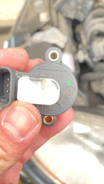

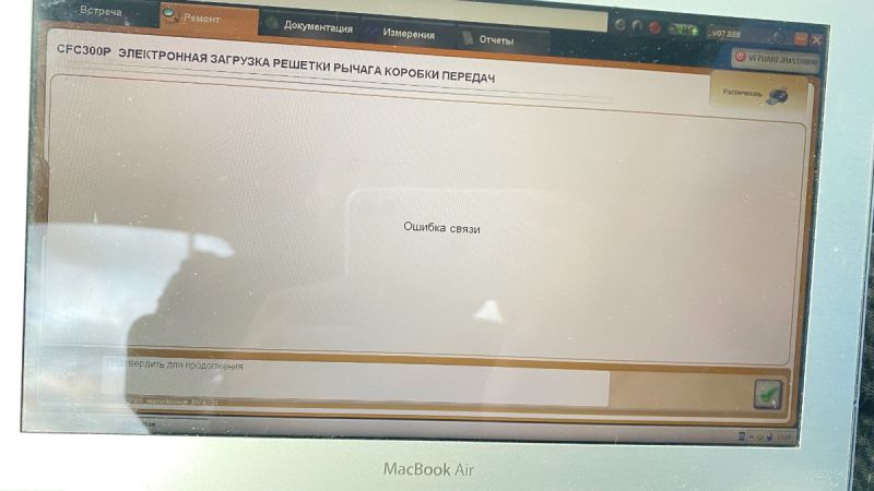

MaloyMaloy Опубликовано 23 октября, 2021 Поделиться Опубликовано 23 октября, 2021 Поставил косу.Ошибка та же.Напруга приходит на клемму косы 5в.Снял верхний датчик(на фото), между + и- сопротивление 0, между сигнальным 50(чего не знаю)) Снял нижний.Там Между +и- 740(чего то))) и между сигнальным (50).Поменял местами с нижним, появилась ошибка Р1736.Вернул все обратно, вернулась P1734, другие ушли. Сейчас купил новый 4900р, проверил тестером, показания чуть выше (между +-),но между сигнальным тоже 50.Поставил.Ошибка ушла.Уткнулся в обучении робота.Решетка Кпп обучается, дальше виснет диагбокс на втором обучении точки скольжения сцепы. Спойлер Бес 1 Ссылка на комментарий
MaloyMaloy Опубликовано 24 октября, 2021 Поделиться Опубликовано 24 октября, 2021 В общем дела такие.Стоит лексиа и диагбокс две версии 7.83 и 8.55.Комп макбук и ноут с виндой.Все эти варианты во всех комбинациях исправно работают до шага обучения решётки.Точнее так, пару раз прошло обучение, появился следующий шаг с настройкой точки проскальзывания на холодную, а вот дальше висяк.И у лексии, и у диагбокс,и на Мак, и на ноут. Хз( Ссылка на комментарий
