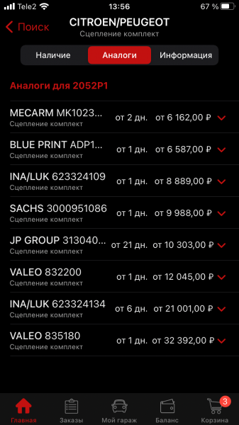

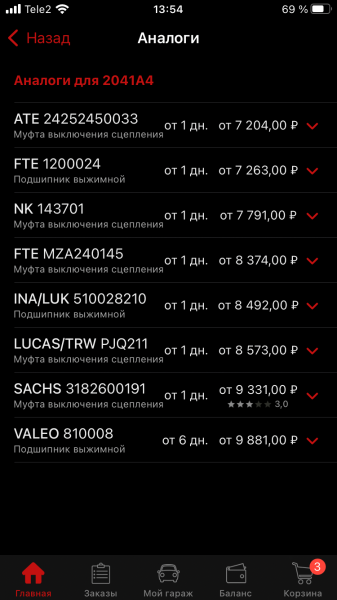

Roman1990 Опубликовано 27 июля, 2021 Поделиться Опубликовано 27 июля, 2021 @mister z нет ещё,как поиграюсь отпишусь @mister z все заказывалось по оригинальному каталогу,сцепление естественно аналог Ссылка на комментарий
Roman1990 Опубликовано 27 июля, 2021 Поделиться Опубликовано 27 июля, 2021 @mister z Ссылка на комментарий
mister z Опубликовано 27 июля, 2021 Поделиться Опубликовано 27 июля, 2021 @Roman1990 Это что за каталог такой? 4 разных сцепления в одну кучу. Вот ваши оригинальные номера: Комплект сцепления 2052 P1 2052 X5 Выжимной 2041 A4 Ваши запчасти этим номерам не соответствуют. Они вообще на бензиновый ЕР6. Как вы поставили бензиновое сцепление на дизельный маховик не знаю. Ни разу даже мыслей не было пробовать. Но видимо отверстия совпадают. +7 963 245 1140 Ссылка на комментарий
Roman1990 Опубликовано 27 июля, 2021 Поделиться Опубликовано 27 июля, 2021 @mister z если вбить ваш номер выжимного то аналогом является мой @mister z с сцеплением тоже самое Ссылка на комментарий
mister z Опубликовано 27 июля, 2021 Поделиться Опубликовано 27 июля, 2021 @Roman1990 Я не знаю этот каталог. В общем развлекайтесь. Я вам всё дал. +7 963 245 1140 Ссылка на комментарий

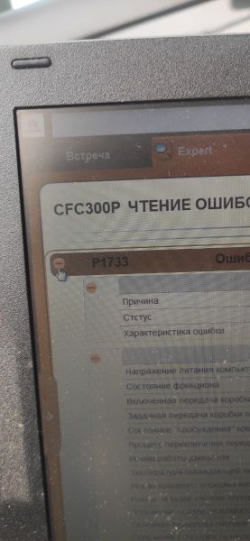

Марат Ф. Опубликовано 17 августа, 2021 Поделиться Опубликовано 17 августа, 2021 @DEDBaLI добрый день , чем закончилось? Яс такой же проблемой столкнулся ( ошибка Р1733) после ремонта РКПП и замены выжимного. Инициализацию не могу провести . Вместо N,R,A,M горит -- , лексия есть , но пока победить не смог. Ссылка на комментарий
Roman1990 Опубликовано 17 августа, 2021 Поделиться Опубликовано 17 августа, 2021 @Марат Ф. Здравствуйте,у меня проблема была в ЭБУ робота,видимо когда выжимной развалился ЭБУ пыталось выжать сцепление и что то перегрелось и сгорело @Марат Ф. И у меня прочерков не было,все проходило нормально именно до точки проскальзывания Ссылка на комментарий
Roman1990 Опубликовано 17 августа, 2021 Поделиться Опубликовано 17 августа, 2021 @Марат Ф. Проверьте правильно ли подключены фишки на датчиках,попробуйте поменять местами,потому что ошибка по ним Ссылка на комментарий
Марат Ф. Опубликовано 17 августа, 2021 Поделиться Опубликовано 17 августа, 2021 @Roman1990 спасибо попробую. Но почему то кажется, что проблема серьёзнее. Есть подозрение что как-то криво поставили блок управления (точно не помню как он называется) на коробку. Как будто не та передача воткнута. Через тест исполнительных механизмов проверил сцепление, с ним всё ок, к коробку пытался проверить , пишет нет возможности ( или что то подобное) Ссылка на комментарий
Roman1990 Опубликовано 17 августа, 2021 Поделиться Опубликовано 17 августа, 2021 @Марат Ф. у вас как раз все проще,проверьте датчики а если не поможет открутите исполнительный механизм,и проверьте правильность,там все ставится ровно,руками сдвигаете и прикручиваете.Криво невозможно поставить,там направляющие Ссылка на комментарий
Марат Ф. Опубликовано 17 августа, 2021 Поделиться Опубликовано 17 августа, 2021 @Roman1990 Не совсем понял, что сдвигать ,но начну фишки перевтыкать. Если здесь ещё кто-то читает из Питера, подскажите может есть толковый человек или сервис, машина сейчас находится на Екатерининском пр. таскать на эвакуаторе готов, но лучше бы на месте посмотреть, лексия есть. Ссылка на комментарий
Roman1990 Опубликовано 17 августа, 2021 Поделиться Опубликовано 17 августа, 2021 @Марат Ф. там все просто откручивается,но начните с датчиков думаю проблема в них,остальное сложно не правильно поставить Ссылка на комментарий
