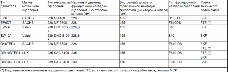

LDS Опубликовано 26 июля, 2021 Поделиться Опубликовано 26 июля, 2021 2 часа назад, mister z сказал: Потому, что сцеплениеt ставить надо только SACHS или VALEO. А на двушку дизельную люк с завода идет. или что то поменялось? All we are saying is give peace a chance Ссылка на комментарий
mister z Опубликовано 26 июля, 2021 Поделиться Опубликовано 26 июля, 2021 2 часа назад, LDS сказал: А на двушку дизельную люк с завода идет На роботизированную? +7 963 245 1140 Ссылка на комментарий
LDS Опубликовано 26 июля, 2021 Поделиться Опубликовано 26 июля, 2021 @mister z именно на нее, вот файлик: All we are saying is give peace a chance Ссылка на комментарий
mister z Опубликовано 26 июля, 2021 Поделиться Опубликовано 26 июля, 2021 @LDS 235SAC8100 это точно робот, а не сцепление с обратным выжимом? +7 963 245 1140 Ссылка на комментарий
LDS Опубликовано 26 июля, 2021 Поделиться Опубликовано 26 июля, 2021 @mister z а в файлике что написано? All we are saying is give peace a chance Ссылка на комментарий
mister z Опубликовано 26 июля, 2021 Поделиться Опубликовано 26 июля, 2021 @LDS По типу механизма сцепления выходит, что это механика с обратным выжимом. Комплект сцепления Luk 623300100 +7 963 245 1140 Ссылка на комментарий
LDS Опубликовано 26 июля, 2021 Поделиться Опубликовано 26 июля, 2021 @mister z Значит одно и тоже сцепление и на механику и на робот идет. В файле указано чем отличается Luk от всех остальных. All we are saying is give peace a chance Ссылка на комментарий
mister z Опубликовано 26 июля, 2021 Поделиться Опубликовано 26 июля, 2021 7 минут назад, LDS сказал: Значит одно и тоже сцепление и на механику и на робот идет. Я пасс. Выхожу из обсуждения. Пойду грузить апельсины бочками. +7 963 245 1140 Ссылка на комментарий
LDS Опубликовано 26 июля, 2021 Поделиться Опубликовано 26 июля, 2021 @mister z грузи. Там чёрным по белому написано MCP All we are saying is give peace a chance Ссылка на комментарий
mister z Опубликовано 26 июля, 2021 Поделиться Опубликовано 26 июля, 2021 Ну ты же сам выложил эту таблицу: 6 часов назад, LDS сказал: А на двушку дизельную люк с завода идет. или что то поменялось? И где тут MCP? +7 963 245 1140 Ссылка на комментарий
LDS Опубликовано 26 июля, 2021 Поделиться Опубликовано 26 июля, 2021 @mister z весь документ открывал? All we are saying is give peace a chance Ссылка на комментарий
