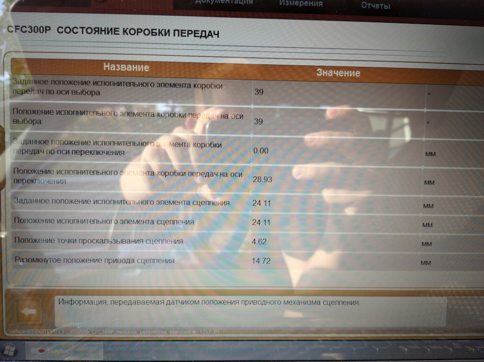

RomaZOT Опубликовано 11 октября, 2020 Поделиться Опубликовано 11 октября, 2020 Помогите пожалуйста, кто-нибудь. Владею я С4 Picasso 1,6HDi РКПП 2014 г.в. (я один владелец). На 110 тысячах поменяли сцепление, выжимной, маховик, масло в коробке и гидравлическую жидкость (все оригинал). Через 25 тысяч пробега начинает буксовать сцепление на 5,6 передаче при 1700-2300об/мин, в панике езжу по разным сервисам никто не знает что делать. Пробег 145 снимаем коробку специалист говорит, два лепестка на корзине продавлены (на пару миллиметров), значит внутренняя пружина лопнула и уже так сильно не прижимает. Меняем корзину и диск на новые, проезжаю еще 12 тысяч и та же самая фигня. Что делать уже не знаем. Сто раз проводили адаптацию, но без успешно. Покурив ваш форум закрался один вопрос: "А какие эталонные значения положения исполнительного элемента сцепления?". У меня вот такие как на фото, но на форуме я видел значения в 20мм. Может в этом вся проблема? Подскажите пожалуйста мучаюсь уже с этим сцеплением 1,5 года Ссылка на комментарий

RomaZOT Опубликовано 12 октября, 2020 Поделиться Опубликовано 12 октября, 2020 @Бес Да точно все в норме, масса которая на РКПП недавно была заменена, акум два года назад был поменян на оригинал EXIDE (как стоял с завода) его напряжение при заглушенном двигателе и включенном зажигании 12,5. Генератор честно не знаю. Напряжение при зарядке 14,3-14,5, а какой ток не мерили. По моим ощущениям по какой-то причине выжимной держит корзину немного нажатой. Поэтому повторюсь интересно было бы знать эталонные значения положения исполнительного элемента сцепления. Может быть есть у кого доступ к таким данным? Или у кого такая же коробка просто может посмотреть. Ссылка на комментарий

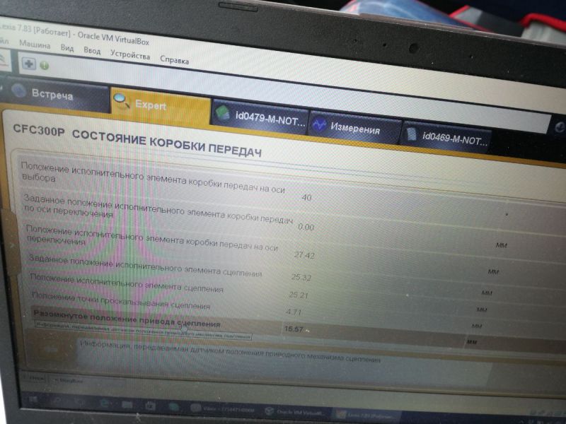

Февраль Опубликовано 12 октября, 2020 Поделиться Опубликовано 12 октября, 2020 8 часов назад, RomaZOT сказал: У меня вот такие как на фото, но на форуме я видел значения в 20мм Вот мои, сцепа прошла ~120к, иногда маленько дергает, но не буксует. Бес 1 2007 / 2.0 hdi / RHJ / siemens / ркпп Ссылка на комментарий
RomaZOT Опубликовано 12 октября, 2020 Поделиться Опубликовано 12 октября, 2020 Ни у кого нет предположений почему могут быть такие расхождения в показаниях?! Т.е. получается мой выжимной постоянно держит сцепление немного нажатым?! Даже когда двигатель заглушён значения в районе 18мм. Ссылка на комментарий
Февраль Опубликовано 12 октября, 2020 Поделиться Опубликовано 12 октября, 2020 Да, получается что поджимает. Разбирать нужно и смотреть почему так. Первые мысли что выжимной стоит не правильно, как бы в зазоре от колокола коробки. А может сам выжимной бракованный? Врятли проблема в электронной части.. 2007 / 2.0 hdi / RHJ / siemens / ркпп Ссылка на комментарий
mister z Опубликовано 12 октября, 2020 Поделиться Опубликовано 12 октября, 2020 2 часа назад, RomaZOT сказал: Т.е. получается мой выжимной постоянно держит сцепление немного нажатым?! Так и должно быть. Причём это нажатие очень мало. Специально пробовали поймать рабочий момент для адаптации. Пришлось струпциной ловить. Чуть пережал или не дожал и "не ку ку". +7 963 245 1140 Ссылка на комментарий
RomaZOT Опубликовано 13 октября, 2020 Поделиться Опубликовано 13 октября, 2020 А почему оно тогда буксует?! У кого какие предположения?! Ссылка на комментарий
Февраль Опубликовано 13 октября, 2020 Поделиться Опубликовано 13 октября, 2020 Возможно датчик положения выжимного подшипника песдит и он выжимается сильнее чем нужно. RomaZOT 1 2007 / 2.0 hdi / RHJ / siemens / ркпп Ссылка на комментарий

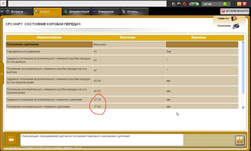

Февраль Опубликовано 13 октября, 2020 Поделиться Опубликовано 13 октября, 2020 Вот человек поменял сцепление и выкладывает скрин из диагбокса - 2007 / 2.0 hdi / RHJ / siemens / ркпп Ссылка на комментарий
RomaZOT Опубликовано 13 октября, 2020 Поделиться Опубликовано 13 октября, 2020 @Февраль не могли бы подсказать что это за человек?! Я может его попрошу снять в движении показания или диаграмму, если не трудно Ссылка на комментарий

Февраль Опубликовано 13 октября, 2020 Поделиться Опубликовано 13 октября, 2020 2 часа назад, RomaZOT сказал: @Февраль не могли бы подсказать что это за человек?! Я может его попрошу снять в движении показания или диаграмму, если не трудно Да на драйве полно такой инфы - https://www.drive2.ru/l/572000859337001567/?m=572004982505605672&page=0#a572004982505605672 2007 / 2.0 hdi / RHJ / siemens / ркпп Ссылка на комментарий
mister z Опубликовано 13 октября, 2020 Поделиться Опубликовано 13 октября, 2020 Я вас огорчу, но просто для статистики, я пробовал одну машину на разных обновлениях Диага от 7.03 до 7.57 и у каждого данные разнились. Это китайскую, взломанную версию через Торент. +7 963 245 1140 Ссылка на комментарий
