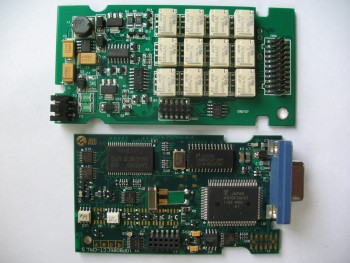

Unique Опубликовано 12 февраля, 2013 Поделиться Опубликовано 12 февраля, 2013 На последней фотке слева кучка резисторов. Так вот у меня часть из них выбита и похоже намеренно. Девайс тем не менее работает, машины чекает норм. Изредка разве что, безо всякой систематики, может зависнуть лексия, может и связано как то. Disclaimer для новичков, неумех, лентяев, etc: действую как в анекдоте про мышек и ежиков - "не грузите меня, я стратегией занимаюсь". Иначе говоря подсказываю направление решения проблемы, а не готовое решение. Попытки стребовать решение, обидеться, наехать и т.п. в зависимости от погоды на солнце могут вызывать обратку в спектре от "поржать" до "агрессия". Ссылка на комментарий
trmntr Опубликовано 12 февраля, 2013 Поделиться Опубликовано 12 февраля, 2013 Следы окислов вокруг главного чипа налицо! :shok: Popesych, спасибо за любопытные фото Ссылка на комментарий
Popesych Опубликовано 12 февраля, 2013 Поделиться Опубликовано 12 февраля, 2013 (изменено) Следы окислов вокруг главного чипа налицо! Самое удивительное что эти окислы под канифолью.... Т.е. это еще китайская окись... такое ощущение что китайцы что-то допаивали вот с такой окисью. Ну или уже кто-то пытался ее тут ремонтировать. ЗЫ отремонтировал я ее. Неисправен был стабилизатор питания на 3.3 вольта около ФЛЕШ памяти U2. Приветствую. А никто не пробовал доукомплектовать оптронами такую плату? А зачем, если и так работает? Изменено 12 февраля, 2013 пользователем Popesych Баляць мае крылы Ссылка на комментарий

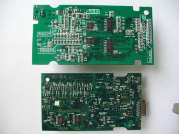

Жорик С Опубликовано 12 февраля, 2013 Поделиться Опубликовано 12 февраля, 2013 Ну вроди опторазвязка, как ни как. И варистор не помешает. Я свою хочу укомплектовать по полной. Ссылка на комментарий
Алексей Зима Опубликовано 12 февраля, 2013 Поделиться Опубликовано 12 февраля, 2013 (изменено) Ну вроди опторазвязка, как ни как. И варистор не помешает. Я свою хочу укомплектовать по полной. Обалдели что ли...?! Оптроны - это же надежнее и дороже, т.е. не по китайски! :) Жорик С, а есть схемы... или идеи какие по доработке?! Я так понял, оптроны здесь для двусторонней безопасности мозгов! Т.е. если что, не "вскипят" ни на авто, ни у сканера! А китаезы перемычкой обошлись, напрямую! Либо развязка по помехам релюх от логики. Сам жду сканер от китаезов, но у соседнего продавца! А оксилы это скорее всего не допромытая плата, очень уж они на этом экономят! Такими белыми разводами "плывет" постая спиртовая канифоль от влаги! А как мы знаем, китайцы в плане экономии используют именно её, вместо флюса. Изменено 12 февраля, 2013 пользователем Алексей Зима -------------------------------------------------------------------------------------------- Жизнь-это очередь за смертью! Не лезь без очереди...! DiagBox 7.06, Win7 Макс, х64 Ссылка на комментарий
Popesych Опубликовано 12 февраля, 2013 Поделиться Опубликовано 12 февраля, 2013 Жорик С, ИМХО ничего не измениться... Баляць мае крылы Ссылка на комментарий
Жорик С Опубликовано 12 февраля, 2013 Поделиться Опубликовано 12 февраля, 2013 Измениться-то не изменится, но правильно в посте выше написано, схема не будет иметь электроконтакта, а потому защищена от различных катаклизмов. Схемы лексии у меня нет, но по фото оригинала и своей платы допускаю возможность доработки. И варистор тоже не маловажен. ИМХО! На других форумах писали, что получается укомплектовать китайца. Работает. Оптроны не деловые, если брать через инет то порядка 1500 руб с варистором получается. Есть идеи дешевле - пишите. Ссылка на комментарий
trmntr Опубликовано 12 февраля, 2013 Поделиться Опубликовано 12 февраля, 2013 Решил я, так сказать, обнародовать фото своего "кастрированного" клона, хотя при покупке думал другой будет... Гляжу, ничем не отличается от предыдущего... Ссылка на комментарий
Жорик С Опубликовано 12 февраля, 2013 Поделиться Опубликовано 12 февраля, 2013 Смотрю в новых "кастратах" перестали разъём под програматор ставить. Может у кого есть качественная фотка 100% оригинала??? Ссылка на комментарий
Unique Опубликовано 12 февраля, 2013 Поделиться Опубликовано 12 февраля, 2013 Если есть доступ на мххауто - вот тут фото оригинала. Ну или могу сюда через хостинг бросить. Disclaimer для новичков, неумех, лентяев, etc: действую как в анекдоте про мышек и ежиков - "не грузите меня, я стратегией занимаюсь". Иначе говоря подсказываю направление решения проблемы, а не готовое решение. Попытки стребовать решение, обидеться, наехать и т.п. в зависимости от погоды на солнце могут вызывать обратку в спектре от "поржать" до "агрессия". Ссылка на комментарий
Жорик С Опубликовано 12 февраля, 2013 Поделиться Опубликовано 12 февраля, 2013 нет, доступа нету. Ах, пардон. Зашел. Я с телефона тут сейчас. Спасибо! завтра на компе посмотрю отличия в плате. Одно заметил сразу- китайцы не штампуют железочку под разъёмчик! )) Ссылка на комментарий
Алексей Зима Опубликовано 12 февраля, 2013 Поделиться Опубликовано 12 февраля, 2013 Почитал мххауто... Смотрю там версии клонов тоже есть! Они там их "крамсают" в разные стороны...! :) Понял одно, когда получу клон, первым делом нужно слить стоковую прошивку на программаторе! А то там после активаций и всяких обновлений перестает работать! Видимо как раз от наших недостающих деталюшек?! -------------------------------------------------------------------------------------------- Жизнь-это очередь за смертью! Не лезь без очереди...! DiagBox 7.06, Win7 Макс, х64 Ссылка на комментарий
Leshka Опубликовано 12 февраля, 2013 Автор Поделиться Опубликовано 12 февраля, 2013 Кстати про разЪём под программатор.Когда объединили две коробочки пежо и ситроен в одну.В первых партиях тож не было этого разъёма. Lexia 3 + PP2000 в Полоцке Ссылка на комментарий

Popesych Опубликовано 13 февраля, 2013 Поделиться Опубликовано 13 февраля, 2013 А то там после активаций и всяких обновлений перестает работать! Видимо как раз от наших недостающих деталюшек?! Ну я один восстанавливал после обновления.Так причина падения шнурка была в том что китайцы не правильно скопировали схему флеш программинга ПИКа на плате реле. Вот сам ФУДЖИк обновился, а обновить ПИК не смог. Вот и завис в таком состоянии "проверка версии ПИК - апдейт - фаулт". Господа знающие, подскажите, есть ли у кого выход или может быть кто может помочь с вопросами чиповки BSI, BSM модулей на Citroen/Peugeot ? Интересует доработанные прошивки для автомобилей с целью увеличения мощности двигателя программным путем, или наоброт регрессивная прошивка на более старые версии? БСИ и БСМ за мощность никак не отвечают. Это дело моторника. программа сама по себе несет внутри себя какие то прошивки под авто со стандартными калькуляторами? Да т.е. можно ли при условии обновления ПО и получения более свежей прошивки - прошить более старую версию имеющуюся в авто? Да можно.... но самое последнее только через инет Или все прошивки модулей через закрытую часть, та что в ломаных блоках заблокирована паролем? Это я не понял. Баляць мае крылы Ссылка на комментарий

Алексей Зима Опубликовано 13 февраля, 2013 Поделиться Опубликовано 13 февраля, 2013 а тут стоят не перемычки а транзисторы. ...на 3 позициях именно перемычки. Если присмотреться, то видны СМД резисторы нулевого сопротивления! -------------------------------------------------------------------------------------------- Жизнь-это очередь за смертью! Не лезь без очереди...! DiagBox 7.06, Win7 Макс, х64 Ссылка на комментарий
елисеев Опубликовано 13 февраля, 2013 Поделиться Опубликовано 13 февраля, 2013 ну так и у транзистора пока ещё на одну ногу меньше. или уже чего другое придумали? да и оптроны там двух типов (по памяти). есть в одном корпусе 2 штуки. а есть одна. Ссылка на комментарий
