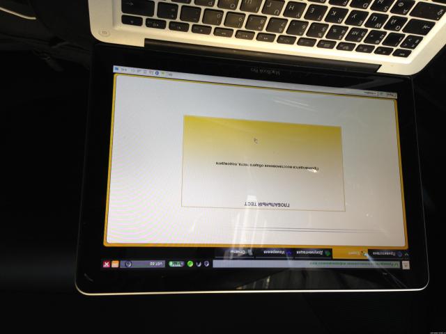

nos-off Опубликовано 18 мая, 2013 Поделиться Опубликовано 18 мая, 2013 Успешного ремонта! Будем ждать. Фильтр который в даташитах? Первый или второй? Я пока поищу у себя. Ссылка на комментарий
