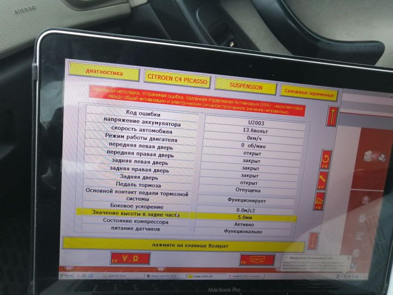

bullgaren Опубликовано 4 февраля, 2020 Поделиться Опубликовано 4 февраля, 2020 Кто нибудь сталкивался с ошибкой u2003. Появляется при старте, т. Е. Когда машина приседает. Стоит проехаться по кочкам, перезавести машину и все ок. Ссылка на комментарий
ZIGGY Опубликовано 4 февраля, 2020 Поделиться Опубликовано 4 февраля, 2020 тяги проверь Подбор автомобилей Peugeot\Citroen, подробности "Понакупят шнурков по объявлению, а пользоваться не умеют!" © Enzo С4-С5-С6-С4P-5008 Ссылка на комментарий

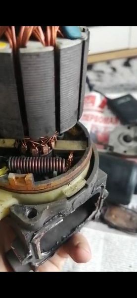

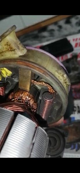

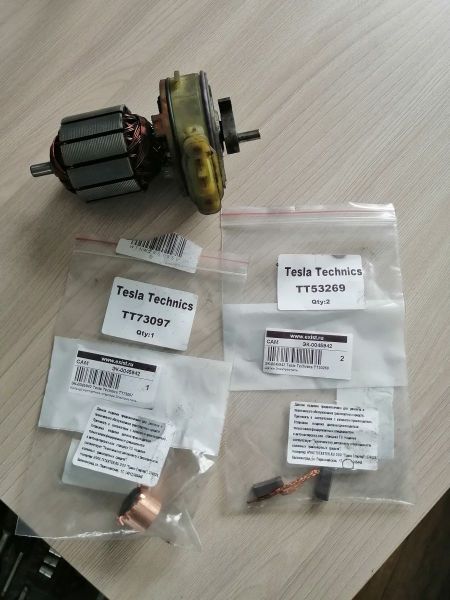

bullgaren Опубликовано 7 февраля, 2020 Поделиться Опубликовано 7 февраля, 2020 Выкладываю номера коллектора и щеток для мотора пневмокомпрессора. Щетки продаются по штучно, заказывать надо 2 штуки. Бес и алш 2 Ссылка на комментарий
Bigmak51 Опубликовано 7 февраля, 2020 Поделиться Опубликовано 7 февраля, 2020 Сфотай степень износа коллектора и щеток, не верится, что они износились, не те режимы работы, свой разбирал для профилактики, износ практически нулевой. Ссылка на комментарий
Лёнчик Опубликовано 8 февраля, 2020 Поделиться Опубликовано 8 февраля, 2020 Процесс пошёл !!! Щётки сколько стоят ? Можно от пылесоса брать, на листе наждачки обточить до нужного размера. Пара мин и всё готово. Слева на фотке - это подшипник скольжения. Коллектор - это несьёмная деталь якоря. Представляет набор ламелей, через которые с помощью щёток обмотки якоря получают эл. ток. Ток возбуждает в обмотках ЭМП. Взаимодействие двух полей, постоянного, статора и ЭМП якоря, преобразуется в механическую работу, т. е., во вращение якоря, а вместе с ним приводимых агрегатов и механизмов. Как правило, износа этой группы практически не бывает, режим работы компрессора очень кратковременный. Если компрессор не качает, износ, скорее всего, в его ЦПГ. Там есть очень ненадёжное место - манжета поршня. Но если моторчик компрессора не крутится, то, конечно, надо смотреть щётки, при условии, что на моторчик поступает 12 вольт. Удачи ! Будут вопросы - пиши... Ссылка на комментарий
bullgaren Опубликовано 9 февраля, 2020 Поделиться Опубликовано 9 февраля, 2020 Коллектор без выработки, щеток половина еще. Пробег на приборке 300 тысяч, отмотанный, думаю реальный тысяч 400. Отвез этот моторчик к генераторщикам, они сказали чтобы я не занимался фигней и не менял хорошие детали на новые. Я все почистил, жду новые баллоны и буду ставить все обратно. P. S. Не покупайте китайские пневмобаллоны))) Ссылка на комментарий
bullgaren Опубликовано 9 февраля, 2020 Поделиться Опубликовано 9 февраля, 2020 В 08.02.2020 в 04:22, Лёнчик сказал: Если компрессор не качает, износ, скорее всего, в его ЦПГ. Там есть очень ненадёжное место - манжета поршня. Но если моторчик компрессора не крутится, то, конечно, надо смотреть щётки, при условии, что на моторчик поступает 12 вольт. Удачи ! Будут вопросы - пиши... Компрессор качает, но переодически выдает ошибку по когерентности, в реле компрессора. Манжета у меня чуть изношенна, кстати на что ее можно поменять не подскажите? И вопрос, при сборке в цилиндр закладывать какую нибудь смазку? Ссылка на комментарий
Лёнчик Опубликовано 10 февраля, 2020 Поделиться Опубликовано 10 февраля, 2020 В 09.02.2020 в 12:10, bullgaren сказал: Компрессор качает, но переодически выдает ошибку по когерентности, в реле компрессора. Манжета у меня чуть изношенна, кстати на что ее можно поменять не подскажите? И вопрос, при сборке в цилиндр закладывать какую нибудь смазку? ООО, процесс пошёл !!! Всё норма. Щётки много стоят? Можно от пылесоса купить, они примерно 20 - 30 руб тянут. Подогнать на листе наждачки. Пару минут займёт. Слева на фотке не коллектор. Коллектор - это набор ламелей, к которым крепятся обмотки якоря. Через эти ламели с помощью щёток обмотки получают эл. ток, возбуждающий ЭМП. Взаимодействие двух полей, постоянного статора и ЭМП якоря, преобразуется в механическую работу, во вращение якоря. На фотке изображена втулка, т.е., подшипник скольжения. Бес 1 Ссылка на комментарий
