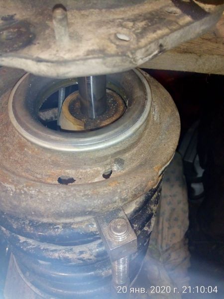

D-S Опубликовано 19 января, 2020 Поделиться Опубликовано 19 января, 2020 Всем прювет! Друзья, подскажите размер зазора между опорой стойки и опорной чашкой на пружине. Имею намерение сделать стационарный сжиматель пружины из старого домкрата, не хотелось бы, чтоб лапа не влезла, когда час Х наступит ? ЗЫ. Увидел на фотках дядюшки Чарли - зазор ОТ и ДО... 5мм пластина подойдет, как кто думает? Олегович 1 Ссылка на комментарий
Олегович Опубликовано 19 января, 2020 Поделиться Опубликовано 19 января, 2020 Подойдет. Может быть меньше при деформации верхней чашки. Воткнуть получится. Меня Усатый33 научил, две шпильки М6 из подвесов (L=400 будет достаточно) и 4 гайки. В верхней и нижней (на амортизаторе) чашках есть по два отверстия. XP 2008г.в.; TU5JP4; ручная КПП. ЮВАО Ссылка на комментарий

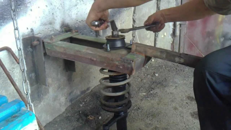

Archer Опубликовано 20 января, 2020 Поделиться Опубликовано 20 января, 2020 Самый простой сжиматель - это рычаг рогатиной и приваренным кругом с отверстием под шток. Я же обычно руками в пол ужимаю, когда собираю(лень стягивать и довольно быстро){ правда, советовать такой метод не буду - если не удержишь - можно получить здорово} а второй гайку крутит(это на усиленных). Ссылка на комментарий

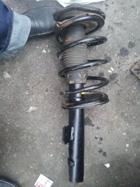

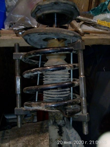

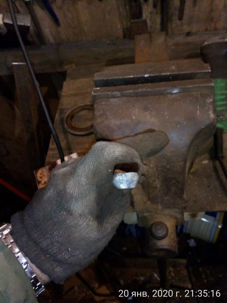

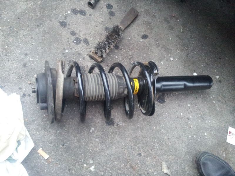

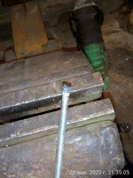

usatik33 Опубликовано 20 января, 2020 Поделиться Опубликовано 20 января, 2020 Доработал свою схему, трудно верхнюю гайку накрутить. На шпильку накрутил гайку на 6 и приварил её. Потом края гайки срезал болгаркой. Отверстие в верхней чашке пружины примерно 7мм. Просовываем шпильку с обрезанной гайкой в отверстие и поворачиваем на 90 градусов. Делается для более простого снятия и установки стойки на авто. Мне ее, не сжав, с машины, долбаный хомут, чтоб конструктор в аду горел, не вынуть. Стяжки на фото стоят для безопасности, страхуют шпильки. Для замены опорного подшипника и опоры стойки, самое то. Для замены пружины- желательно иметь приспособу , как на фото выше. Бес, cuks и Олегович 3 2000 EW7 1,8 Ссылка на комментарий
Олегович Опубликовано 20 января, 2020 Поделиться Опубликовано 20 января, 2020 Это потому что амортизаторы францрекорд длиннее родных. XP 2008г.в.; TU5JP4; ручная КПП. ЮВАО Ссылка на комментарий
usatik33 Опубликовано 21 января, 2020 Поделиться Опубликовано 21 января, 2020 Монрое стоят, на 2см короче франца 2000 EW7 1,8 Ссылка на комментарий
Олегович Опубликовано 21 января, 2020 Поделиться Опубликовано 21 января, 2020 Но на сантиметр длиннее Sachs, а сакс очень похож на оригинал размерами и исполнением. XP 2008г.в.; TU5JP4; ручная КПП. ЮВАО Ссылка на комментарий
usatik33 Опубликовано 21 января, 2020 Поделиться Опубликовано 21 января, 2020 Без разницы. Слева один фиг не вынешь,не сжав пружину. Не, можно конечно привод снять, шаровую и пр. Олегович 1 2000 EW7 1,8 Ссылка на комментарий
Олегович Опубликовано 21 января, 2020 Поделиться Опубликовано 21 января, 2020 2 часа назад, usatik33 сказал: Слева один фиг не вынешь,не сжав пружину. Сайлент блоки рычага не дают опустить рычаг? XP 2008г.в.; TU5JP4; ручная КПП. ЮВАО Ссылка на комментарий
usatik33 Опубликовано 22 января, 2020 Поделиться Опубликовано 22 января, 2020 Да, на штампе сильно не опустишь. Впирает в подрамник. Когда шаровую менял, делал разбор твоим способом, собирал с шаровой в рычаге. Не хватает 0,5 см опустить рычаг, чтобы шаровая вошла в кулак. Ну и за внутренний шруз переживаю. 2000 EW7 1,8 Ссылка на комментарий
Archer Опубликовано 22 января, 2020 Поделиться Опубликовано 22 января, 2020 В 20.01.2020 в 16:38, Олегович сказал: Одному реально (без помощника) и не стрельнет. По сути моя "рогатина с кругом". Ссылка на комментарий
