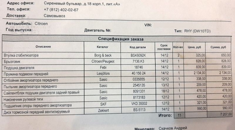

Charli Опубликовано 12 декабря, 2019 Поделиться Опубликовано 12 декабря, 2019 1 час назад, Олегович сказал: Имхо, сайлентблоки подвески от Сасик надо обходить стороной. Если не поздно откажись. Отогнал бы машину Зетычу. SMS прилетела от магазина. цитирую: Сайлентблок подушки двигателя задний правый ...... снято и зачёркнуто. что бы это значило... щас отзвонюсь 06/2000г. DW10TD 90л.с. / т. 99-832-99 / Ссылка на комментарий
Бес Опубликовано 12 декабря, 2019 Поделиться Опубликовано 12 декабря, 2019 Отказ в поставке. Charli 1 Природа мудра, и Всевышнего глаз Видит каждый наш шаг на тернистой дороге Наступает момент, когда каждый из нас У последней черты вспоминает о Боге... Ссылка на комментарий
mister z Опубликовано 12 декабря, 2019 Поделиться Опубликовано 12 декабря, 2019 Charli Я с пыжей начинал. 305 405 605 потом ситры. "Резинки" надо брать "хатчинсон", тогда на долго. Сасик это лучшее из худшего. Charli 1 +7 963 245 1140 Ссылка на комментарий
Charli Опубликовано 12 декабря, 2019 Поделиться Опубликовано 12 декабря, 2019 https://www.exist.ru/Price/?pid=BF50698C&sr=-36 что могли бы Вы могли мне посоветовать в место позиции Sasic 8091331? 06/2000г. DW10TD 90л.с. / т. 99-832-99 / Ссылка на комментарий
mister z Опубликовано 12 декабря, 2019 Поделиться Опубликовано 12 декабря, 2019 594381 Charli и Олегович 1 1 +7 963 245 1140 Ссылка на комментарий
