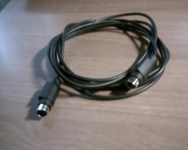

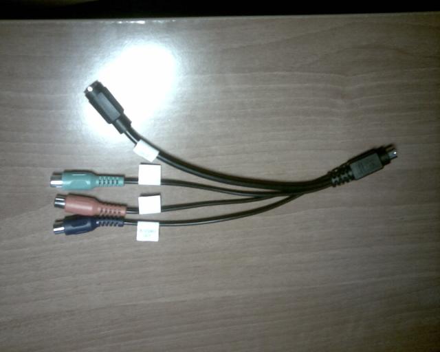

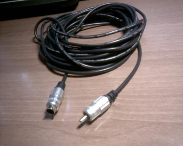

вот сюда подключаем это
1. Кабель S-video S-video усли в ТВ есть такой вход
2. кабель S-video - тюльпан (в продаже до 7-10 метров)
3. кабель S-video - тюльпаны (по цветовой передаче), но к ним надо еще каб №1, + кабель обычные тюльпаны, и переходник (для скарта) если очень нужен СКАРТ (сфоткать не смог тк находятся у тещи)
Изменено пользователем Б.Е.А.
Б.Е.А., Так вот спецы гуторят, што надо по цифре видеосигнал снимать т.е. по етому разьёму, а S-video эт прошлый век и какчество воспроизведения AVI-DVD будет хуже. Кому верить х.з.
