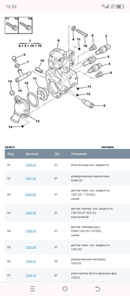

alex1337 Опубликовано 1 ноября, 2023 Поделиться Опубликовано 1 ноября, 2023 Подскажите как проверить датчик охлаждайки на вентилятор номер 1338 55 Ссылка на комментарий

alex1337 Опубликовано 2 ноября, 2023 Поделиться Опубликовано 2 ноября, 2023 @Бес вот 3 стоит в корпусе термостата. При достижении определенной температуры как я понимаю даёт сигнал включить вентилятор. У меня молотит просто вентилятор в аварийном постоянно как зажигание включаю, как я понимаю либо блок битрон либо датчик виноват ну либо проводка где то Ссылка на комментарий
Бес Опубликовано 2 ноября, 2023 Поделиться Опубликовано 2 ноября, 2023 ЕЛМ и мониторь температуру. Природа мудра, и Всевышнего глаз Видит каждый наш шаг на тернистой дороге Наступает момент, когда каждый из нас У последней черты вспоминает о Боге... Ссылка на комментарий
