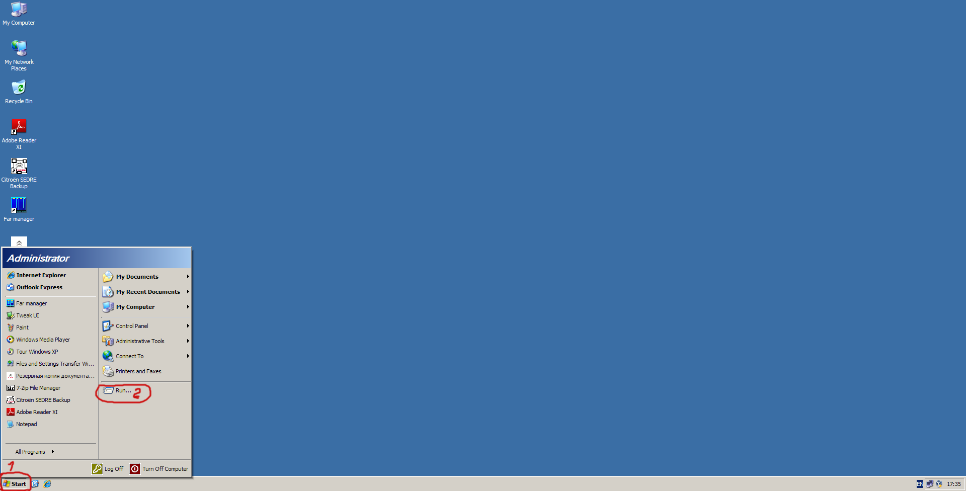

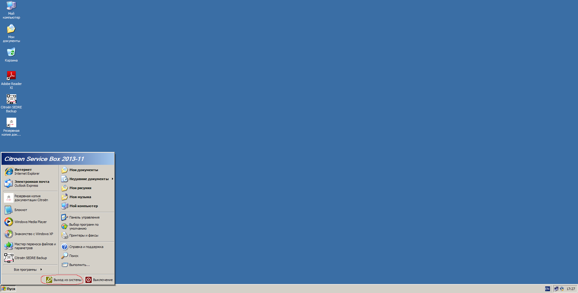

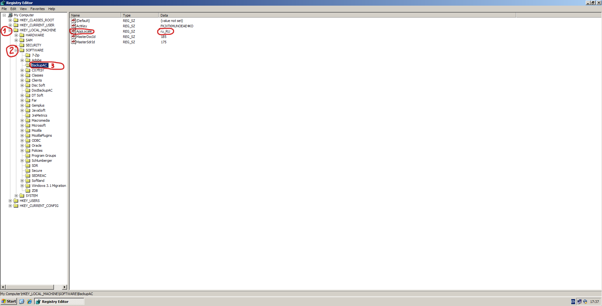

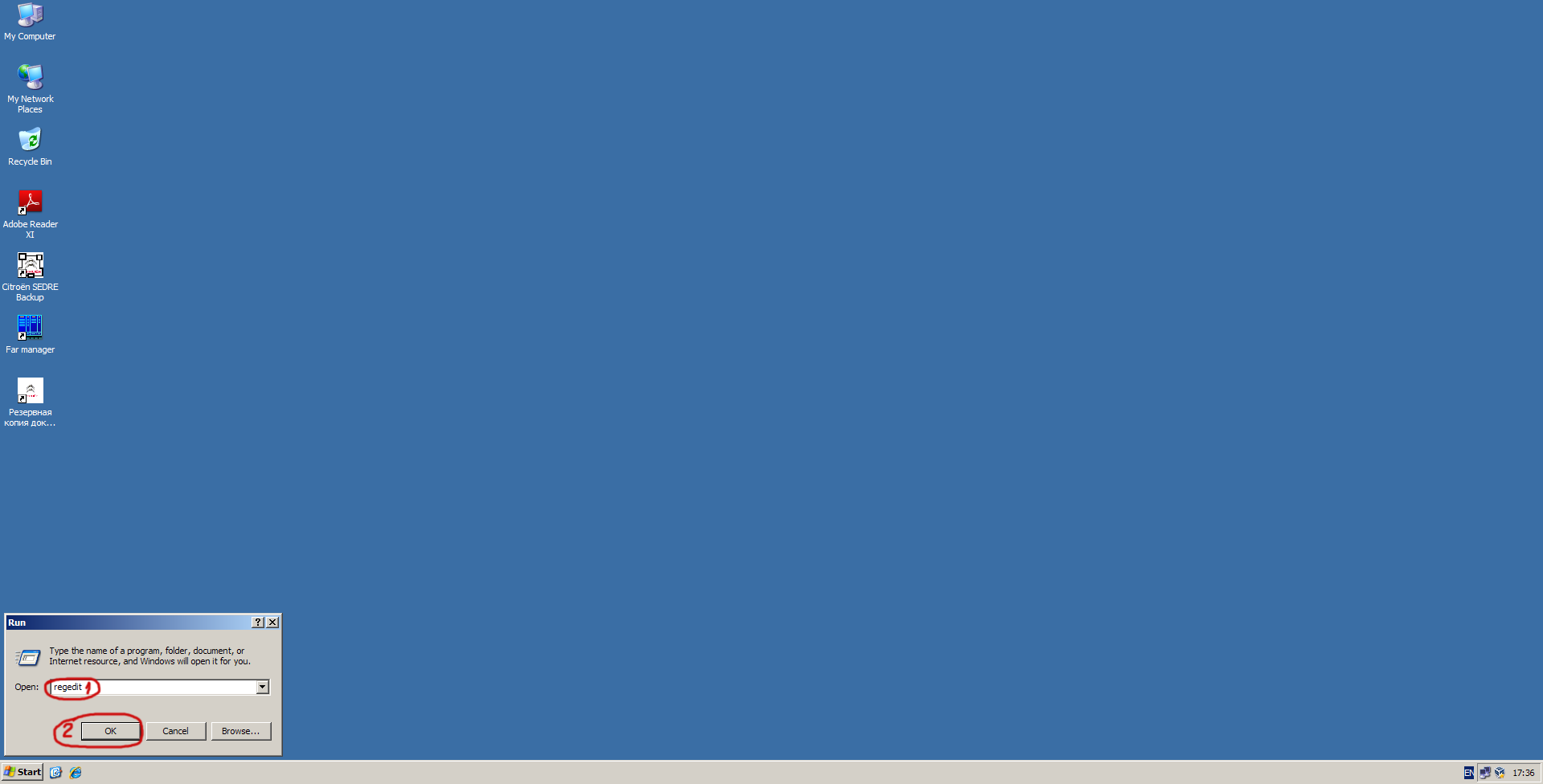

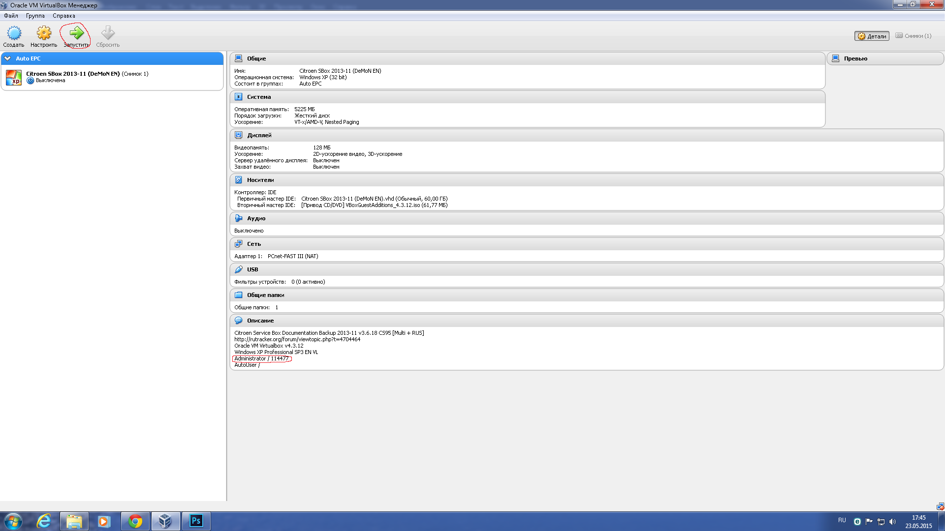

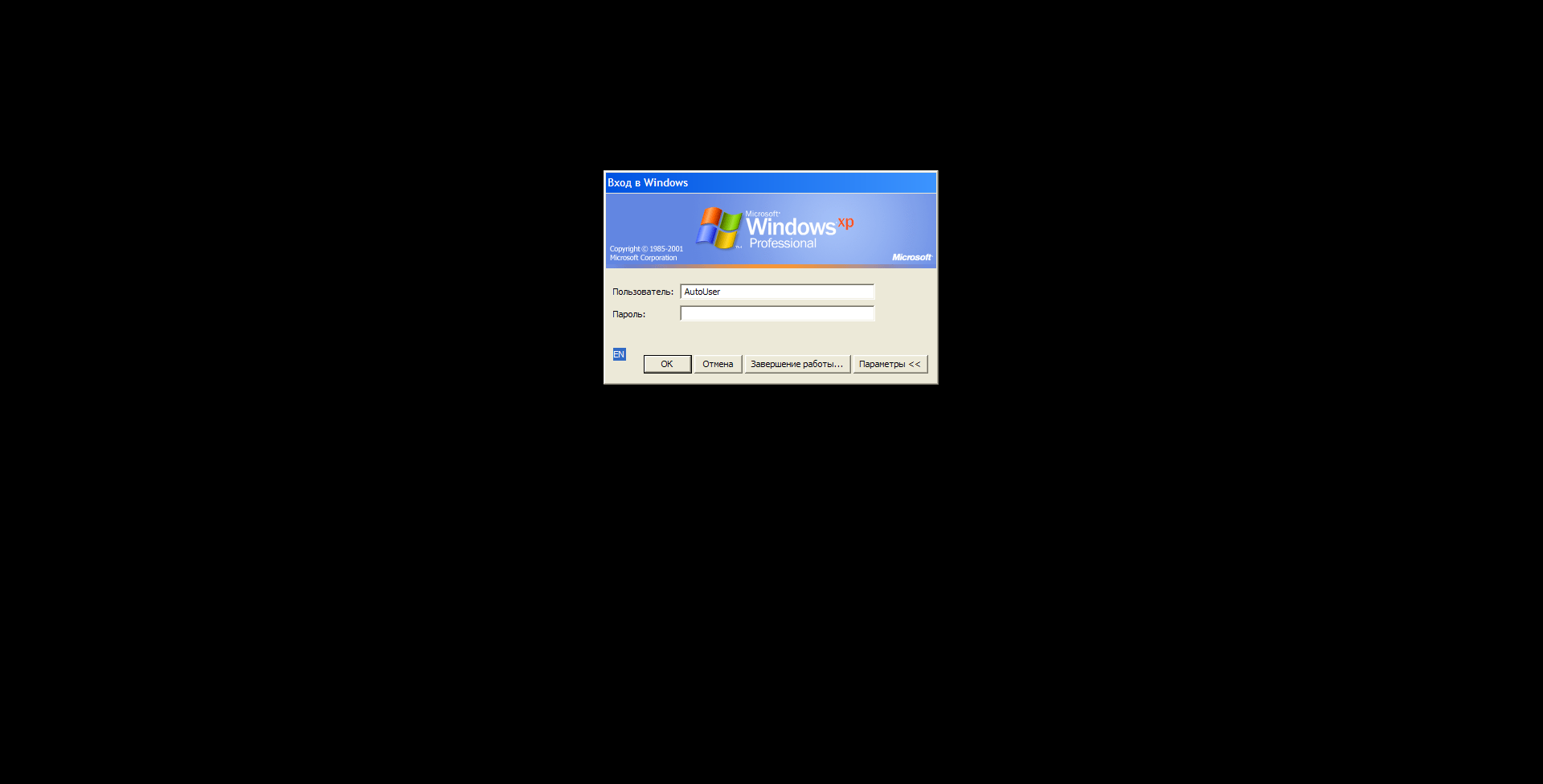

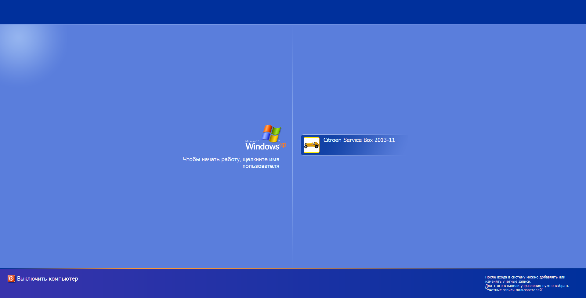

tarakan67 Опубликовано 23 мая, 2015 Поделиться Опубликовано 23 мая, 2015 1.Запускаешь Oracle VM VirtualBox 2.bmp красным в правом нижнем углу обведены логин и пароль администратора виртуальной системы 2. Запускаешь виртуалку, потом жмёшь "пуск" и "выход из системы" 1.bmp 3. Подтверждаешь свой выбор и оказываешься здесь: 3.bmp 4. На клавиатуре зажимешь правый Ctrl и ДВАЖДЫ нажимаешь Delete. Должно получиться так: 4.bmp Вводишь в окошки логин и пароль из первого скрина жмёшь "ОК" 5. Нажимаешь "Start", потом "Run" 5.bmp 6. Пишешь "regedit" и жмёшь "ОК" 6.bmp 7. Открываешь ветку реестра [HKEY_LOCAL_MACHINE\SOFTWARE\BackupAC], находишь параметр AppLocale, щёлкаешь по нему правой кнопкой, в контекстном меню выбираешь "modify" и вводишь "ru_RU" 7.bmp Всё закрываешь, выходишь из системы и на третьем скрине нажимаешь на машинку и потом запускаешь Док бэкап Thenya-1982 1 Ссылка на комментарий
