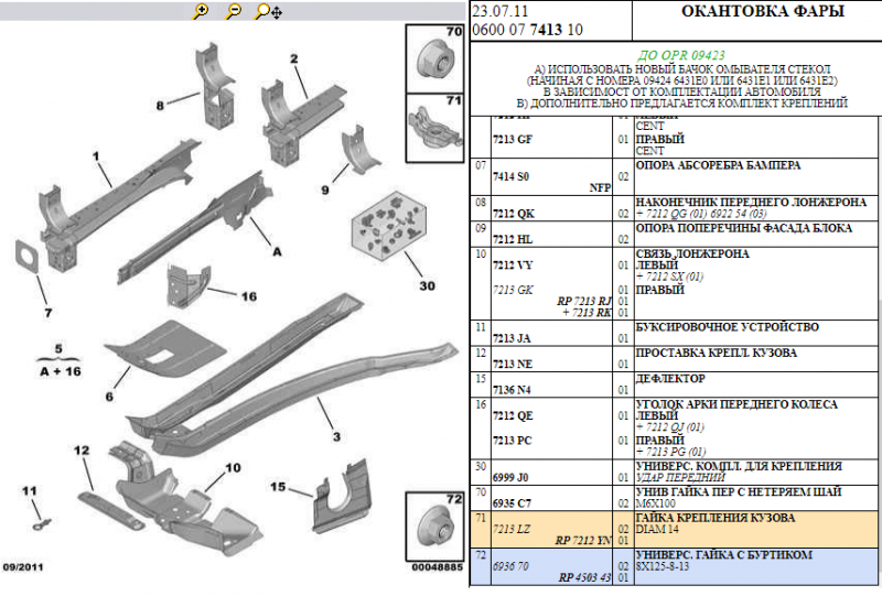

Dim0S Опубликовано 29 июля, 2021 Поделиться Опубликовано 29 июля, 2021 @arthan ЕМНИП, гайки идут с фиксатором в сборе и видел я их в разделе "Кузов". Не скажу, что я их открутил без проблем, но в отверстиях, в лонжеронах, куда закладываются эти гайки в пластиковой обойме-фиксаторе, было полно песка, земли и прочего... Вычищал я их с пристрастием. Поливал я их и ВД40, и нейтрализатором ржавчины - задача - максимально очистить резьбу на витках болта... При страгивании болтов, сломал эти фиксаторы напрочь, т.к. провернулись вместе с гайками. Быскоблил остатки фиксаторов, накинул на освободившиеся гайки ключ, снизу на вороток нацепил метровую трубу и дело пошло. Олегович и Бес 2 С5-II, ГА-3, 2.0 RFJ (EW10A), 2005 г.в., МКПП Ссылка на комментарий
Олегович Опубликовано 29 июля, 2021 Поделиться Опубликовано 29 июля, 2021 Отработкой синтетического гидромасла для автоматических коробок замочить часов на 12, откисает всё, лучше чем жидкий ключ. Dim0S и Бес 1 1 XP 2008г.в.; TU5JP4; ручная КПП. ЮВАО Ссылка на комментарий
arthan Опубликовано 4 августа, 2021 Поделиться Опубликовано 4 августа, 2021 В 29.07.2021 в 23:02, Dim0S сказал: @arthan ЕМНИП, гайки идут с фиксатором в сборе и видел я их в разделе "Кузов". Не скажу, что я их открутил без проблем, но в отверстиях, в лонжеронах, куда закладываются эти гайки в пластиковой обойме-фиксаторе, было полно песка, земли и прочего... Вычищал я их с пристрастием. Поливал я их и ВД40, и нейтрализатором ржавчины - задача - максимально очистить резьбу на витках болта... При страгивании болтов, сломал эти фиксаторы напрочь, т.к. провернулись вместе с гайками. Быскоблил остатки фиксаторов, накинул на освободившиеся гайки ключ, снизу на вороток нацепил метровую трубу и дело пошло. Лазил... лазил... вроде нашел похожую гайку в странном разделе "Окантовка фары" размер на 14. как и болт (позиция 71). Другого ничего нет. Спасибо за советы. Попробую вычищать, отмачивать и т.п. В 29.07.2021 в 23:05, Олегович сказал: Отработкой синтетического гидромасла для автоматических коробок замочить часов на 12, откисает всё, лучше чем жидкий ключ. Это сложно... найти мне такое масло. У меня ручная КПП. Бегать по сервисам и просить плеснуть в баклаху, тоже в лом ;) Ссылка на комментарий
