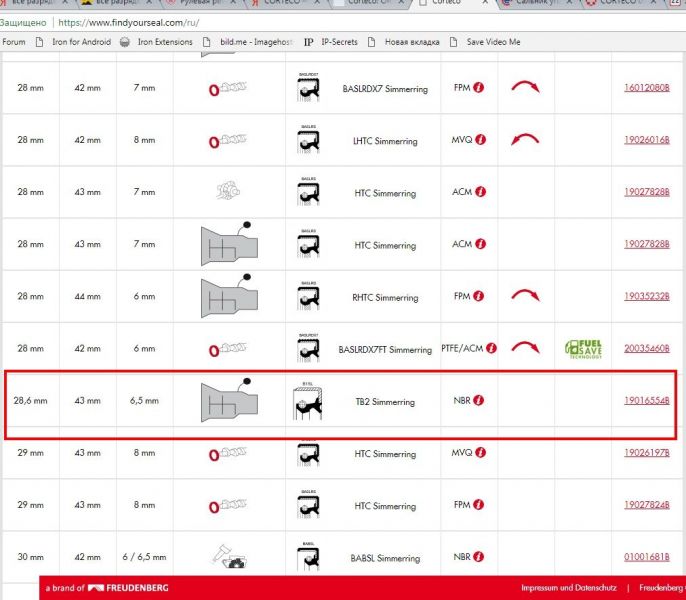

Нет, это сальник с размерами 43х28,6х6,5, он же и бьется на сайте corteco.com, но не для наших машин, а для Тойоты.
А нужен с размерами 43х29х7. В наборе PE9004KIT с такими размерами был нонейм, его я и поставил, хотя старый не протекал. Может зря менял.
Нижнего сальника для С5 у Кортеко нет, но в ексисте есть такой HA1099 MOTORHERZ Сальник рулевой рейки нижний (распределитель) 29,00x43,00x7,00, и он якобы подходит для С5-II
С5-II, ГА-3, 2,0 RFJ (EW10A) 2007г МКПП. До него Xantia 1,9D 1994г была 12 лет.
Свое предыдущее сообщение подправил. Сальник 19016554B везде бьется для Тойоты, в том числе на сайте кортеко.
Наверное и так.
Я к тому, что сам себе ставил 19016554B
С5-II, ГА-3, 2.0 RFJ (EW10A), 2005 г.в., МКПП

В 11.05.2019 в 10:23, Dim0S сказал:
В качестве нижнего сальника распределителя Corteco 19016554B -1шт.
В 11.05.2019 в 12:12, ИС-Xantia сказал:
Сальник 19016554B везде бьется для Тойоты, в том числе на сайте кортеко с размерами 43х28,6х6,5, а нужен с размерами 43х29х7
В 11.05.2019 в 12:15, Dim0S сказал:
Наверное и так.
Ну что, получил я этот сальник, но он оказался не обрезиненным сверху . Благо цена смешная - 93р. То-то он показался мне подозрительным...
Кстати да, на скринах из каталога выше он тоже показан без резины сверху. Как же вы его запихнули в распределитель?
Хорошо, что я сразу заказал и нормальный HA1099 за 500 с лишним рублей. Этот черный, как и положено с размерами как у родного.
