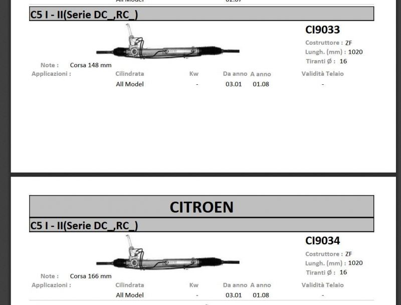

ИС-Xantia Опубликовано 16 июня, 2020 Поделиться Опубликовано 16 июня, 2020 Вот нашел на форуме: Значит у меня 166 мм. Бес 1 С5-II, ГА-3, 2,0 RFJ (EW10A) 2007г МКПП. До него Xantia 1,9D 1994г была 12 лет. Ссылка на комментарий

Arhimed64 Опубликовано 19 июня, 2020 Поделиться Опубликовано 19 июня, 2020 Кто-нибудь может подсказать, рейка от первого поколения подходит на второе? В предложениях восстановленных пишут что они типа на оба поколения (и DC, и RC)... С-5 II (RC), ГА-3, 2L RFJ (EW10A), AL4 Ссылка на комментарий
ИС-Xantia Опубликовано 19 июня, 2020 Поделиться Опубликовано 19 июня, 2020 Вроде как подходит, только могут отличаться полным ходом С5-II, ГА-3, 2,0 RFJ (EW10A) 2007г МКПП. До него Xantia 1,9D 1994г была 12 лет. Ссылка на комментарий
Arhimed64 Опубликовано 19 июня, 2020 Поделиться Опубликовано 19 июня, 2020 Номера у них вроде разные... 4000LV и 4000NX, по крайней мере, у тех ВИНов что у меня есть. Или они как раз ходом и отличаются? Я уже менял рейку на восстановленную, отходила 3 года, и вот потекла. Причем, когда заменил, появилось ощущение, что угол поворота колес увеличился, а еще, при максимально угле поворота колес, резина стала тереться о локер (резина штатная, диски родные). С-5 II (RC), ГА-3, 2L RFJ (EW10A), AL4 Ссылка на комментарий
ИС-Xantia Опубликовано 19 июня, 2020 Поделиться Опубликовано 19 июня, 2020 Как я понял, номера 4000LV и 4000NX ныне действующие, остальные номера 4000хх канули в лето и их заменяют на действующие. Остальное можно только догадываться. С5-II, ГА-3, 2,0 RFJ (EW10A) 2007г МКПП. До него Xantia 1,9D 1994г была 12 лет. Ссылка на комментарий
