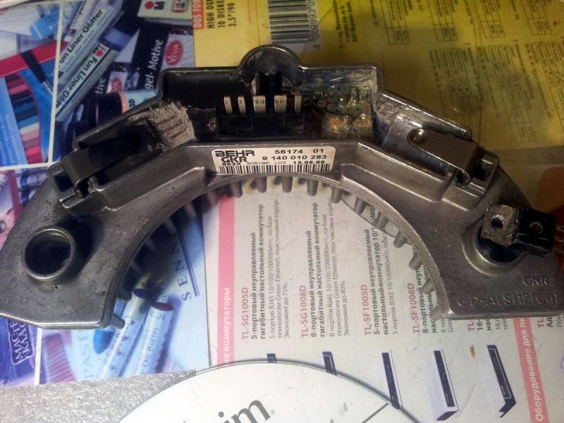

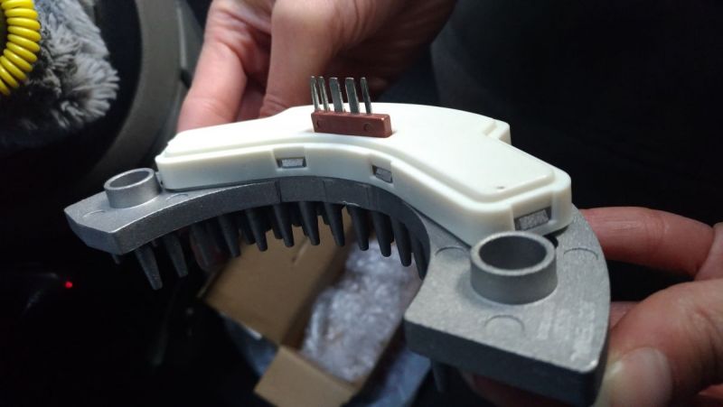

Олегович Опубликовано 26 октября, 2018 Поделиться Опубликовано 26 октября, 2018 кста. сегодня попалось видео по ремонту ежика от ксары, там два больших транзистора 805 , оффтоп, а дальше - видео о замене шаровой (тело шарнира вкручивается) если усилить сваркой и полосой кованный рычаг, развернуть и сделать резьбу в рычаге.... XP 2008г.в.; TU5JP4; ручная КПП. ЮВАО Ссылка на комментарий
usatik33 Опубликовано 26 октября, 2018 Поделиться Опубликовано 26 октября, 2018 Не ёжик, мечта, вот только обычно ставят другой на полевиках :( 2000 EW7 1,8 Ссылка на комментарий
Олегович Опубликовано 26 октября, 2018 Поделиться Опубликовано 26 октября, 2018 я так понимаю, что вся проблема в *размещении* такого ежика на штатной месте, хотя, управляющий сигнал с блока управления климат/контролем может отличаться. XP 2008г.в.; TU5JP4; ручная КПП. ЮВАО Ссылка на комментарий
usatik33 Опубликовано 26 октября, 2018 Поделиться Опубликовано 26 октября, 2018 Крутой ёжик ещё найти надо, а как крепить- дело десятое. А вот по сигналу с климата могут быть различия. 2000 EW7 1,8 Ссылка на комментарий
gajser123 Опубликовано 6 апреля, 2019 Поделиться Опубликовано 6 апреля, 2019 Всем привет. Подскажите марку транзисторов в блоке упр. кондеем. Нет управляющего минуса, печка не пашет, кидаю массу на провод , печка пашет на всех оборотах, еж новый исправный Citroën Xsara Picasso 2000г.в. 1.8 16V 115 л.с. Модель ДВС – PSA6FZ.10LT01 Ссылка на комментарий

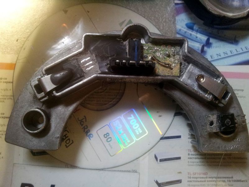

Олегович Опубликовано 6 апреля, 2019 Поделиться Опубликовано 6 апреля, 2019 Спойлер Сняв прижимные пружины с транзисторов, отковыриваем герметик, откусываем транзисторам ножки посередине и извлекаем, расчистив место. Маркировка BUZ102S и если кто полезет — вначале лучше их приобрести, ну и термопасту тоже. Как временная мера их место заняли вездесущие IRFZ44, поскольку ничего лучшего не было, звонок в местный магаз радиодеталей это подтвердил. а 44-е у меня на работе валялись из давних запасов. Я не стал выковыривать всю плату чтоб впаятся, просто откусил ножки старых и повдоль с нахлестом припаял новые. Жить будет (хотя, смотря с кем ? ) Собираем на место, там где расковыреный герметик ничем заново заливать не стал, и так пойдет. Пропихиваем на место, проверям, радуемся. Из негатива — токосъемные ламели на якоре сточены почти до основания, так что вскоре ждет реставрация или замена, но пока не до этого. Из замеченных недостатков 44-х транзисторов в этой роли — скорости медленнее, и максималка не дует не так активно. Но хай так пока, не до нее сейчас. Всем бобра и тепла ) https://www.drive2.ru/l/513761652559053555/ Бес 1 XP 2008г.в.; TU5JP4; ручная КПП. ЮВАО Ссылка на комментарий
usatik33 Опубликовано 8 апреля, 2019 Поделиться Опубликовано 8 апреля, 2019 В 06.04.2019 в 10:28, gajser123 сказал: Подскажите марку транзисторов в блоке упр. кондеем Тут я видос скидывал Не помню, говорил чел о марке транзисторов или нет. Но указывал на них. Бес 1 2000 EW7 1,8 Ссылка на комментарий
gajser123 Опубликовано 10 апреля, 2019 Поделиться Опубликовано 10 апреля, 2019 С управляющего минуса нет сигнала, в видосе тока наводка куда копать, мне надо марку этих транзисторов, чтобы заказать Ссылка на комментарий
Олегович Опубликовано 10 апреля, 2019 Поделиться Опубликовано 10 апреля, 2019 загляни под спойлер **Опубликовано Суббота в 18:13** , пять дней уже лежит gajser123 1 XP 2008г.в.; TU5JP4; ручная КПП. ЮВАО Ссылка на комментарий

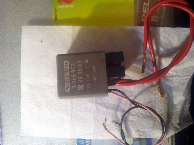

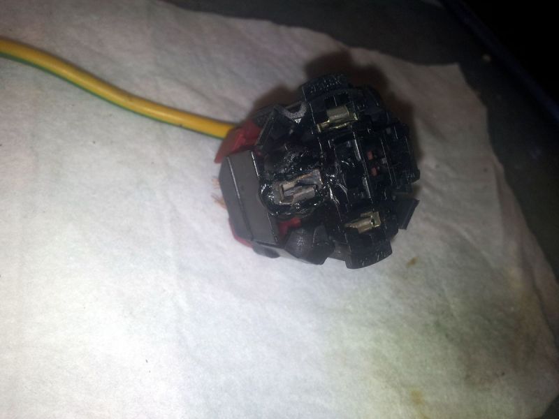

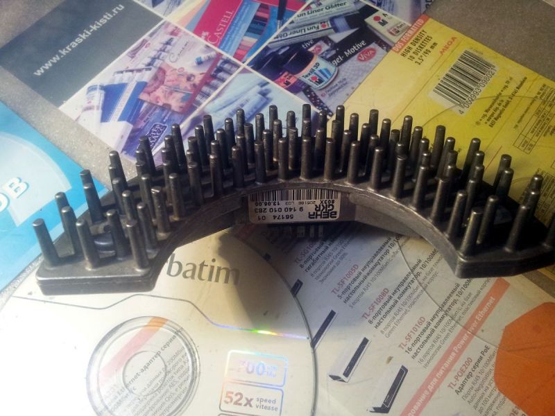

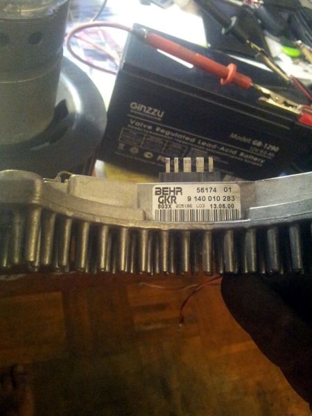

Charli Опубликовано 29 июля, 2019 Поделиться Опубликовано 29 июля, 2019 Здравствуйте ребята! Наконец я добрался до своей убитой печки которая с покупки в 2004 г. жила своей жизнью. Описывать здесь не стану. всё что делал нашёл в этой ветке где то доходил самостоятельно. Хочу подметить некоторые детальки по снятию и ремонту мотора печки ) Пикасин с климат контролем. дизель 2000г. DW10TD Моторчик + "ёжик" (резистор-коммутатор на полевиках) Первое что я попробовал и меня останавливало приступить к самостоятельному ремонту это "выдёргивание рулевого вала. Открутить контр-болт не составило труда, но выдернуть его со шлицов весь - хер! Так и не удалось. Товарищи. его и не нужно пытаться вытащить и в сторону отвести... Печка вытаскивается аккуратно и без этого геммора! За весь "ремонтный процесс" я вытащил моторчик и засунул обратно раз 15-20. Только от педали газа тросик отсоедините. Приподнимите и зафиксируйте в поднятом положении. Железную планку на двух болтах снимаем обязательно. А стальную пластину к которой она крепиться в верхней части слегка нажать внутрь. Моторчик вылазит легко. Второе. Ёжика я разобрал и зря, он оказался рабочий. внутри 2 полевикаа BUZ102 (60А) и обвязка мелочёвки. При разборке повредил один транзистор и сдул мелочёвку с номиналами, и х. с ней. Заказал на ексисе новый ёжик Termal 400307YL (1.4килоруб. + 4 дня ожиданий) Временно собрал питание на постоянку. И вот тут самое интересное. До меня пред. хозяин колхозил доп. реле, видимо разгрузочное, возможно по причине большого потребления этой печкой. Дело в том что Разгрузочного реле для спасения своего замка от климат контроля я не нашёл. т.к. председатель сего колхоза делал именное изобретение и провода толстые, идущие глубоко в косу, и релюха "зелёная" на 35А, висящяя около Блока предов в подрулевом пространстве. Всё это навеяло мысль, что оно и есть реле разгрузки. Только сделано каким то неведанным ни кому способом. Пёс с ним. Я это реле вскрывал, осматривал, когда имел подозрения и откл. печку. Реле оказалось рабочим. А печка продолжала еб...ть мозги и зимой я тупо ставил тачку на 4 мес, до весенних тёплых деньков. И вот этим летом печка соизволила включиться и работать идеально! Проехав 2-3 дня с закрытыми окнами и рабочей печкой я почувствовал как удобно и круто иметь работающую печку. Тишина в салоне и прохлада. и вот тут стало попахивать и в конце концов повалил дым из сопел! Ту же исчезли все чувства и появились и обозначились точки соприкосновения в поиске моей проблемы с печкой. Пришлось нажать на климает OFF. окна настежь, проветриваю. Итог - сгорел мотор. Вскрытие показало - щёток не осталось вовсе. Мотор сделан не разборным (по мнению производителя) Но вскрыл и высыпал остатки щёток. Установил от пылесоса длинные такие идеально подошли но контакты тонковаты. Собрал мотор обратно проверил аккумулятором. Закрутилось. Но как оно должно я ж не в курсе. (как выяснилось позже, закрутилось очень слабо для печки) Было приобретено 3 печки в сборе по 5к. Одну за одной опробовал. Одна даже поработала 2 суток и тю-тю. Пришлось здать. В итоге все 3 сдал обратно т.к. глюк продолжался как с родной. (на самом деле в конец подохло это навесное реле колхозника, которе висело под рулём, это выяснилось позже) Но до этого остальные моторчики я пробовал, но они даже не включались. Пока я искал причины из-за которых моя проблема мне казалась не исправимой по жизненно, купил дешевый мотор б.у на разборке от таких же печек, но без климата. Моторчик в концерне ПСА один и тот же (пыжики 206 306 307 407 и цитроны) выбрал из нескольких (у которого выработка на якоре минимальная и купил его) проверил переносным аккумулятором прямо при покупке. Был Ооочень удивлен, когда после подачи питания, печка чуть не выскочила у мастера из рук. С такой скоростью и вихрем она закрутилась, что ремонт и восстановление моего моторчика со съеденным коллектором в 1.3-1.5 мм и полностью сточенными щётками был послан нафиг... Воопщем наша печка при постоянном включенном режиме потребляет действительно очень много. И включаеться только когда заводишь машину. Иначе аккум .высадит за минут 30-40мин. в ноль! Ёжик работает упр. импульсами прямоугол. формы с блока упр. При таком использовании, коммутируемые токи большие и транзисторы легко справляются с нашей громадной нагрузкой. И они не так греются, как если бы при постоянном включении. Токи надоп.реле уменьшается значительно, и потребление в этой цепи понижается довольно прилично. Вот и выходит, что релюхи по 30-35А выдерживают данную цепочку. И это ещё при не работающем кондее (муфты компрессора) Я для себя всё нашёл понял и разжевал. Писать здесь довольно долго и нудно как видите из "выше набора букав". Кто в Питере - помогу всем. Пишите, звоните. тел. в подписи. /территориально Озерки/. ИМХО я разобрался во всём, все цепи нашёл, что от куда и куда пишите или звоните помогу, и сниму и поставлю моторчик, занимает 1.5 - 2 минуты. P.S. Колхозную релюшку зелёную на 35А заменил на попавшуюся под руку Volvo 40А (большое такое) и толстые провода. И то греется (без ёжика управления) Жду ежа и успокоюсь. Пока поочерёдно не перебрал все цепи ничего бы у меня не получилось! (мотор со щетками, ёжик, упр. и доп реле) у меня была проблема в двух точках по этому так долго мучился с поиском. Кругом ни кто не хочет иметь дело с французами. Так и написано на въезде "Царя зверей, Пиз..у и Ёлку - не ремонтируем!" Делал фотки, не всего конечно, на всяк случай для себя но выкладывать не имеет смысла, у всех одно и тоже с разных ракурсов. Dodge, usatik33 и Олегович 3 06/2000г. DW10TD 90л.с. / т. 99-832-99 / Ссылка на комментарий

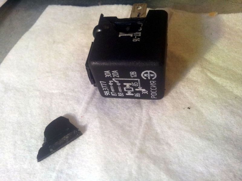

Charli Опубликовано 3 августа, 2019 Поделиться Опубликовано 3 августа, 2019 Ёжик получен, установлен в корпус печки, печка заработала с управлением от основного блока Климат конроля. Что хотелось бы упомянуть. За эти 4 дня ожидания ёжика. единственным управлением включения моторчика был елкий выключатель, которым разрывал контакты включения 40А реле. которое раз 10-15 в процессе эксплуатации перегревалось и печка останавливалась при исправных остальных элементах. ОТ КУДА НА ПЕЧКЕ ТАКОЕ ТОКИ? PSA ОТВЕТЬТЕ ПОЖАЛУЙСТА ! _____________ В данном случае я установил б/у моторчик от пежо 206. с разборки. Возможно оно не совсем того номинала, по заводским меркам. Но оно подошло и по месту установки в гнездо пластикового основания печки и по разъёму и всё что только можно перечислить. При прямом включении турбина моторчика довольно сильно дула в сопла торпеды. Очень сильно. мне увы сравнить не с чем. При использовании ёжика конечно такой максималки я уже не увидел, но тоже не кисло (MAX в ручн.режиме) Верю и надеюсь, что "спасительное реле" разгрузки так греться уже не будет (время покажет). За сим хочу сказать что снятие и установка мотора прошла прямо спонтанно возле пункта выдачи запчастей без всякого Снятия рулевой колонки и заняло 6-7 минут с заменой ёжика. Новый ёжик имеет защитную белую крышечку (пыльник) на защёлках со стороны деталек. Аж руки чесались её снять, и в результате ничего нового и интересного под ней не увидел. Такие же залитые компаудером радиокомпоненты, только что всё новое и блестючее. Как устанавливать, с этим защитным белым кожухом или без, решать каждому самостоятельно. Что так, что сяк, ножи (контакты) в которые подключается разъём управляющей колодки ни глубже ни ближе не становятся. В принципе вот и весь ремонт. Сколько теперь проработает мотор,,, пёс его знает. Моторчик б.ушный ведь. Если кому надо якорь и прочее с корпусом и вскрытым ёжиком напишите. Вдруг возникнет желание нашлёпать свою схему ежа, или кому якорь понадобиться. И на счёт осевого биения (или как правильно описать я прочёл вышке сообщения) из-за забитого фильтра типа у ротора ход получается 5 мм в продольном направлении - Бред полный! Если с такими допусками "Ядрёна Вош" выпускала бы двигатели для этих печек, наша печка улетала бы в трубу за пол года. Я попробовал подёргать купленный б.у. мотор и даже миллиметра не смог сдвинуть ось ни внутрь ни наружу. За турбинку дёргал как мог. + Зная возможные косяки среди б.ушных деталек, заранее смазал подшипники скольжения, как под турбинкой так и со стороны щёток. Какое счастье ездить с работающей печкой! Я очень рад и доволен. Надоело зимой стоять в сугробе... gajser123, trmntr, usatik33 и 2 других 5 06/2000г. DW10TD 90л.с. / т. 99-832-99 / Ссылка на комментарий
Charli Опубликовано 5 августа, 2019 Поделиться Опубликовано 5 августа, 2019 В догонку к предыдущим постам хочу показать (точнее дать послушать) как звучит печка при включении. Заметил этот странный звук сразу после установки ежика и случайно и благодаря самодельному выключателю которым включал и отключал управляющее 40А реле. В момент старта двигателя этот странный "вжиг" не возможно услышать. Особенно в момент кручения стартером А после старта подаю питание на Климат контроль, печка стартует и возникает этот странный звук...) Его на видео очень хорошо слышно. В принципе он не раздражает, но озадачивает (ал).Что это!? Но поразмыслив на тему дросселей и катушек быстро понял " В каком ухе у меня ж-жу-ж-ж-ит..." у меня жужит в обоих ухах... После установки ежа вся эта кухня стала управляться именно от импульсного источника, (печки с резисторами типа спиралей этого звука лишены в принципе) А в климат контроле вот такой получился эффект от катушек (дроссели) расположенных внутри самого мотора... ) Спойлер видео отказывается принять ютуб ? прямая ссылка на видео http://nwcom.info/Manuale/Auto/X-Picasso/Кондeй/V_20190805_191438_vHDR_Auto.mp4 а сейчас меня волнует др. поломка, замигала лампа подушек безопасности вдруг trmntr, usatik33 и gajser123 2 1 06/2000г. DW10TD 90л.с. / т. 99-832-99 / Ссылка на комментарий

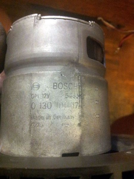

Женка Опубликовано 29 декабря, 2021 Поделиться Опубликовано 29 декабря, 2021 В 08.02.2017 в 20:16, usatik33 сказал: Ну вот добрался до гаража, снял вентилятор. Разобрал, разбирается легко с помощь зубила, молотка, такой-то матери (почти не привлекалась ) и друга чтобы держать моторчик. Внутри на удивление был чистенький, даже пыли сильно не было. Двигатель стоит ВОШЬ 0130101117 Износ коллектора примерно 1мм или меньше Износ щеток где-то половина, Найти такие щетки НЕРЕАЛЬНО, завтра попробую по жигулячим магазам побегать, где-то на форумах проскакивали щетки от ОКИ. Если найду попробую вколхозить. Если нет, почищу коллектор и соберу взад. Годик щетки ещё точно походить должны. Размеры щеток ширина (смотрим на щеточный узел со стороны коллектора) ширина 6,75-7мм, высота 9,75-10мм, длина осталась 13мм у самой длинной щетки. Длина новой щетки должна быть приблизительно 17мм. Щетки медно графитовые. Ну и ещё пару фоток Йожик стоит такой Тоже фирмы ВОШЬ 9140010283. Кто-нибудь знает как его на "столе" проверить? Снятие вентилятора происходило в авральном режиме, контакты, провода, наличия массы не мерил. Задача стояла снять моторчик и не замерзнуть нафиг . Завтра буду подробно изучать "науку о контактах". Может кто знает размер или номер коллектора этого моторчика? Ссылка на комментарий
Олегович Опубликовано 2 января, 2022 Поделиться Опубликовано 2 января, 2022 @Женка Общая высота - 22,56-23,0 мм. Длина проточки ламелей под щетки - 15,0-15,25 мм. Внешний Ф по ламелям под щетки - 23 мм. Кол-во ламелей = 12 шт. Ф вала (на что запрессован коллектор) - 7,98-8,00 мм. Перед демонтажем рабочего колеса рекомендуется феном погреть центральную часть крыльчатки, что бы легче снялось с вала, греть без фанатизма, не более 60 град. + ВДшка в помощь + съемник (цеплял лапки съемника за прорези у вала) Не бить по оси вала ротора, особенно держа моторчик на весу - сердечник ротора с обмоткой может сдвинуться по оси вала. После снятия задней крышки - от выдергивания Ротора из статора держит сила магнита статора. usatik33 1 XP 2008г.в.; TU5JP4; ручная КПП. ЮВАО Ссылка на комментарий

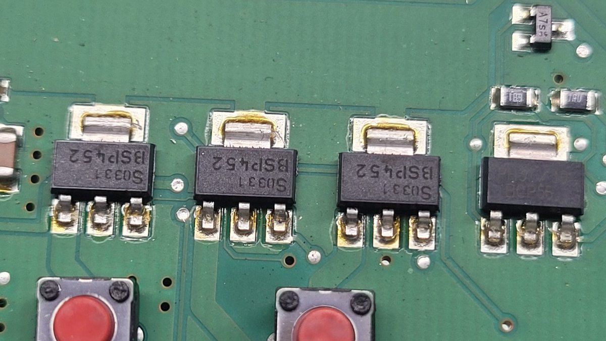

Гарлик Опубликовано 6 ноября, 2025 Поделиться Опубликовано 6 ноября, 2025 @Rumikan Ну как, удалось разобраться? Имею ту же проблему. Купил 2003 XP месяц назад. Первые пару недель вентилятор иногда слушался, но чаще же крутился со скоростью, с какой ему вздумается, независимо что я выбираю на климате. А сейчас вообще сдох. Полез копать, моторчик работает всё ок, а вот модуль климата не выдаёт управляющее напряжение 0-5V на девятом пине (18-пиновый коннектор модуля климата, пины пронумерованы). Разобрал коннектор, достал этот провод. Подаю на него от лабораторного источника питания напряжение 0-5V, все 8 скоростей вентилятора работают прекрасно. Разобрал модуль, ничего очевидного тоже не увидел. Транзисторы вроде целые, я мультиметром потыкал, но не специалист. ХЗ как чинить, заказал пока на ебее из латвии другой модуль в сборе, авось поможет, но надо ждать доставку. Ссылка на комментарий
emusic Опубликовано 6 ноября, 2025 Поделиться Опубликовано 6 ноября, 2025 @Гарлик BSP452 - это не транзисторы, а ключи (high-side power switch). У них нет промежуточных состояний, как у транзистора - только открыт/закрыт. Чтобы работать источниками определенных уровней напряжения, эти напряжения должны постоянно подаваться на их выводы питания Vbb, а подача логического сигнала высокого уровня на вход IN открывает ключ, обеспечивая подачу заданного напряжения с Vbb на OUT. Судя по всему, на трех левых ключах сделан трехразрядный ЦАП на восемь уровней напряжения. На объединенных выводах Vbb должно быть общее напряжение питания в диапазоне 5-12 В. На входы IN должны подаваться логические уровни в пределах этого напряжения (в комбинациях от 000 до 111), а выходы OUT должны идти на каскады делителя R-2R, формирующего управляющее напряжение для вентилятора. Проверьте напряжение на выходах Vbb и подачу разрешающих уровней на входы IN. Ссылка на комментарий
forummailandlogin Опубликовано 6 ноября, 2025 Поделиться Опубликовано 6 ноября, 2025 9 минут назад, emusic сказал: @Гарлик BSP452 - это не транзисторы, а ключи (high-side power switch). У них нет промежуточных состояний, как у транзистора - только открыт/закрыт. N channel vertical power FET... emusic 1 Ссылка на комментарий
emusic Опубликовано 6 ноября, 2025 Поделиться Опубликовано 6 ноября, 2025 @forummailandlogin Сможете найти даташит, в котором это обычный FET? Ссылка на комментарий
forummailandlogin Опубликовано 6 ноября, 2025 Поделиться Опубликовано 6 ноября, 2025 @emusicни чего не понял. Ты сказал, что это не транзисторы выудив из первой строки слова: "high-side power switch". Я выудив из из того же документа слова:"N channel vertical power FET" опровергающие твои говорю, что это всё же транзистор. Чего не нравится? emusic 1 Ссылка на комментарий
