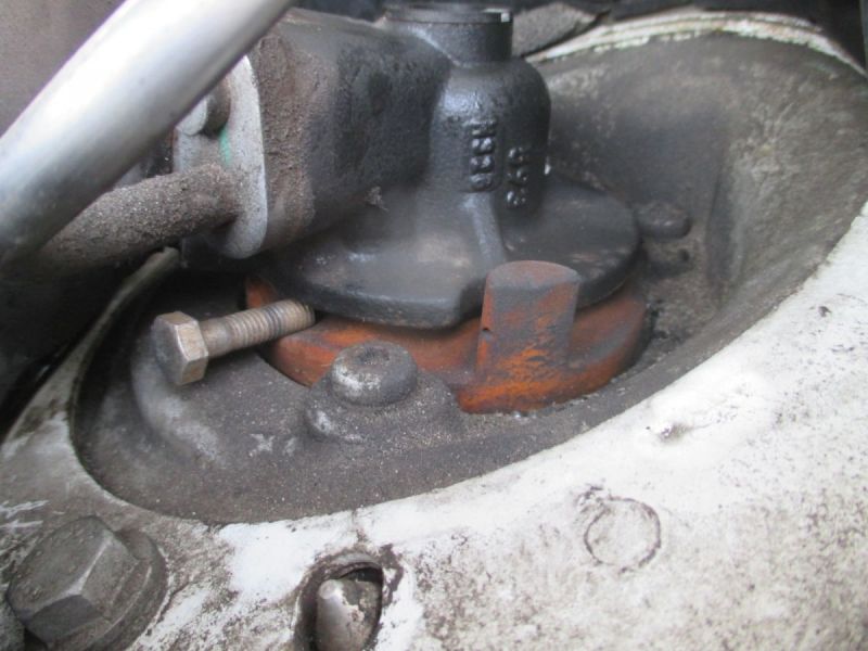

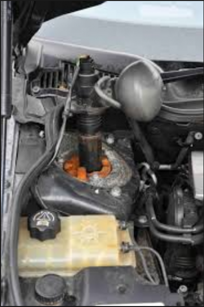

Евген С5 Опубликовано 8 июля, 2019 Поделиться Опубликовано 8 июля, 2019 Мужики прошу в очередной раз помощи: При езде периодически возникает жесткий звук справа спереди. (сайленты наконечники и рулевые тяги все менялись, родные остались только верхние сайленты ). Звук жесткий, похож на пробой в кузов "по железу". (звук очень похож когда умер нижний сайленблок вертикального рычага). Вычитывал тему на соседнем форуме, про то что устает резинка сверху стойки и через какой-то из болтов передает удар в кузов. https://citroen-c5.ru/threads/Глухие-удары-спереди-на-кочках-при-не-большой-скорости-Помогите-плиз.5177/page-1 На правой стойке на лицо смещение, выкладываю фото: обращаю внимание, что один из болтов почти прижат к стойке. Кто- нибудь с таким сталкивался? Стойка живая, чуть-чуть потеет, не текет, менять ради профилактики пока не готов. Стойка как будто повернулась по часовой стрелке градусов на 20, последнее фото левая стойка, там между стойкой и болтом места очень много... Ссылка на комментарий

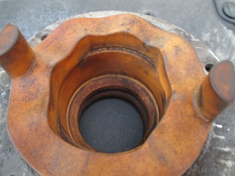

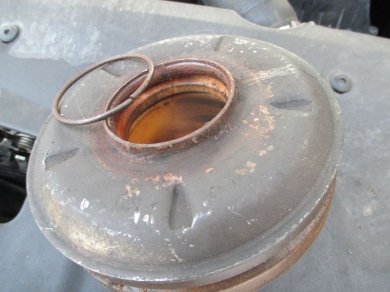

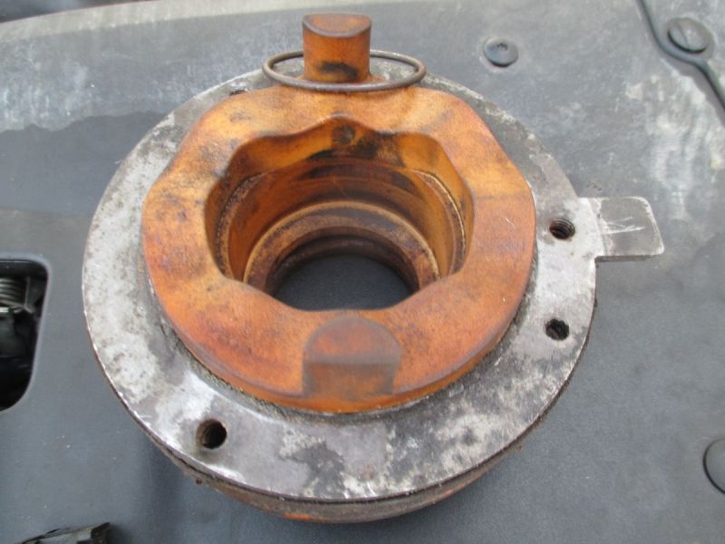

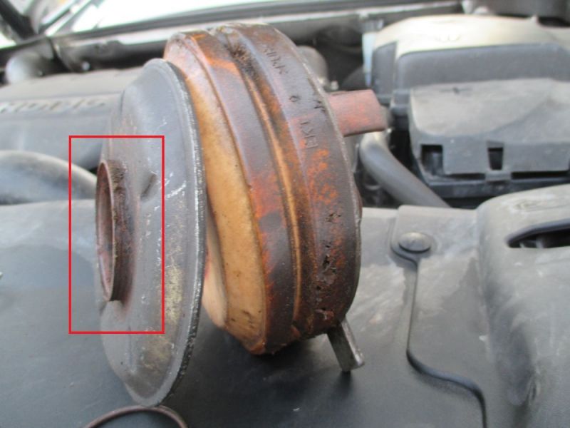

Igor888 Опубликовано 8 июля, 2019 Поделиться Опубликовано 8 июля, 2019 Если стойка стучит по этому болту то наверное в местах касания должны быть видны задиры. Вряд ли звуки связаны со стойкой, в стойке стучать нечему. То что стойка гуляет в рыжей подушке это нормальне явление, у всех так. У новых меньше, у старых больше. Фото моих, пробег около 100 тыс. С5, 2.0 HDI, 2009, ручная Ссылка на комментарий

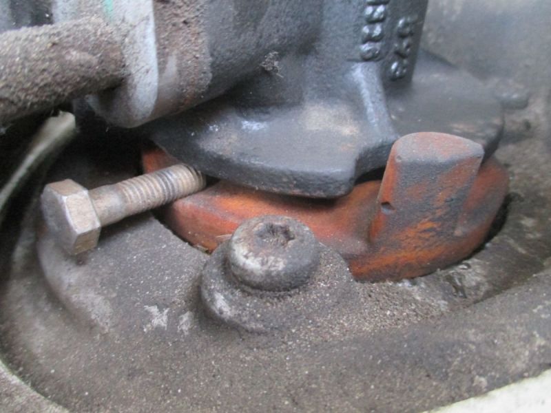

Евген С5 Опубликовано 8 июля, 2019 Поделиться Опубликовано 8 июля, 2019 У меня именно прокрутилась стойка. Следов на болту рельно нет. Надел на болт резинку - изменений никаких, хрен его знает, что за стук.... Болт не открутить головка не лезет, ключ тоже срывается. Мысли в слух: засунуть туда болгарку и подрезать чашку....Попытататься провернуть ее назад при ослабленных болтах. При включении режима спорт, вроде почти не пробивает, но это ж не выход, да и жестко как то... Ссылка на комментарий
MityaSVR Опубликовано 8 июля, 2019 Поделиться Опубликовано 8 июля, 2019 Т.е. на спорте делается тише? Рассуждаю логически, на спорте подвеска делается более жесткой (ход уменьшается) и при этом стуков меньше. Но... На резинку оранжевую это повлиять не может, она какая была - такая и есть. Если это она, то на жесткой должна громыхать сильнее. Может дело не в ней и стучит что-то другое? Подвеска мягче, ход больше и что-то бабахает... Может это в стойке внутри или резинки где-то сдохли в другом месте? Ссылка на комментарий
Igor888 Опубликовано 9 июля, 2019 Поделиться Опубликовано 9 июля, 2019 В 08.07.2019 в 22:14, Евген С5 сказал: Мысли в слух: засунуть туда болгарку и подрезать чашку....Попытататься провернуть ее назад при ослабленных болтах Желтая резина и болт-это фактически одно целое.Резина приварена к металлической круглой обойме, а обойма крепится этими болтами к кузову. А вот само тело стойки (вместе со сферой) в общем то может вращаться внутри резины. Думаю это можно сделать руками, особенно если поддомкратить переднее колесо в верхнем положении подвески. Бес и Евген С5 2 С5, 2.0 HDI, 2009, ручная Ссылка на комментарий
Евген С5 Опубликовано 9 июля, 2019 Поделиться Опубликовано 9 июля, 2019 23 часа назад, MityaSVR сказал: Т.е. на спорте делается тише? Рассуждаю логически, на спорте подвеска делается более жесткой (ход уменьшается) и при этом стуков меньше. Но... На резинку оранжевую это повлиять не может, она какая была - такая и есть. Если это она, то на жесткой должна громыхать сильнее. Может дело не в ней и стучит что-то другое? Подвеска мягче, ход больше и что-то бабахает... Может это в стойке внутри или резинки где-то сдохли в другом месте? СПАСИБО огромное за картинку! Х.з. насчет спорта, возможно это самоубеждение... Если б так бахало в стойке, она б думаю потекла... Решил: 1.сменить нижний рычаг, вдруг на снятом, что-нибудь увижу, сайлентам там тыщ 30 пробега, но визуально они нормальные (в гараже подменные рычаги с новыми сайлентами есть). вложений ноль. 2. проведу эксперимент, проедусь на открученном злополучном болте (правда без доработки болгаркой, я его хрен откручу) 3. Сниму стойку, сменю в ней нижний сайлеблок (он у меня на троечку), может быть отважусь на замену верхних сайлентов 11 и 13 по схеме. (в сервисе меня послали, нечего мол там менять....) 4. ну а дальше, как совсем нервы кончаться- замена стойки Пэ.ЭС. Седня ездил к профессионалам, реюме-давайте сменим стойку, потом сферу, потом займемся регуляторами... Ссылка на комментарий
Евген С5 Опубликовано 9 июля, 2019 Поделиться Опубликовано 9 июля, 2019 44 минуты назад, Igor888 сказал: Желтая резина и болт-это фактически одно целое.Резина приварена к металлической круглой обойме, а обойма крепится этими болтами к кузову. А вот само тело стойки (вместе со сферой) в общем то может вращаться внутри резины. Думаю это можно сделать руками, особенно если поддомкратить переднее колесо в верхнем положении подвески. Чо-то не пойму, а как стойка то держиться в этом "бублике"? Если бублик напрессован снизу и она у меня разболталась в нем, то об него она и стучит... Или это целое со стаканом стойки, просто на фото обрезано болгаркой? (выделил красным на фото) Или я не прав? Ссылка на комментарий
MityaSVR Опубликовано 9 июля, 2019 Поделиться Опубликовано 9 июля, 2019 А что дороже? Стойка или регулятор? У меня 100 000 км назад была ошибка по передуву турбины, так у ОД для начала предлагали турбину поменять ;). Не поменял, уже 240 000 км разменял, а турбина всё ещё работает ? Не разбирал, не знаю. Но истина где-то близко... Это про бублик было. Ссылка на комментарий
Igor888 Опубликовано 9 июля, 2019 Поделиться Опубликовано 9 июля, 2019 Бублик держится на стойке стопорным кольцом, а само кольцо довольно сильно подперто этой рыжей резиной. 8 минут назад, Евген С5 сказал: Если бублик напрессован снизу и она у меня разболталась в нем Разболтаться не может, потому что иначе стойка выстрелит в капот. shlec, Бес и Евген С5 3 С5, 2.0 HDI, 2009, ручная Ссылка на комментарий

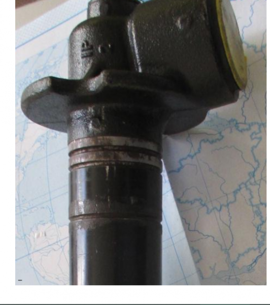

Евген С5 Опубликовано 9 июля, 2019 Поделиться Опубликовано 9 июля, 2019 Теперь понял, вообщем надо снимать стойку и смотреть на люфт в этом стопоре. Чует мое сердце он там есть, и гремит именно там, ибо больше негде.... Ссылка на комментарий

Евген С5 Опубликовано 9 июля, 2019 Поделиться Опубликовано 9 июля, 2019 Был на сервисе пежо, советовали сменить улитку. (из разряда может поможет). Поэтому и решил махнуть нижние рычаги, сам не верю, но вдруг правда поможет.... А если поверну это опору, то ничего и не измениться (если реально болт не задевает). И звук то у меня идет именно когда стойка сперва расслабилась (проваливается в яму), а потом сжалась (нашла дно) и пробивает именно на больших поперечных неровностях. ПОэтому судя по конструкции надо снимать стойку и проверять люфт в стопоре, а если он есть то это точно причина. Ссылка на комментарий

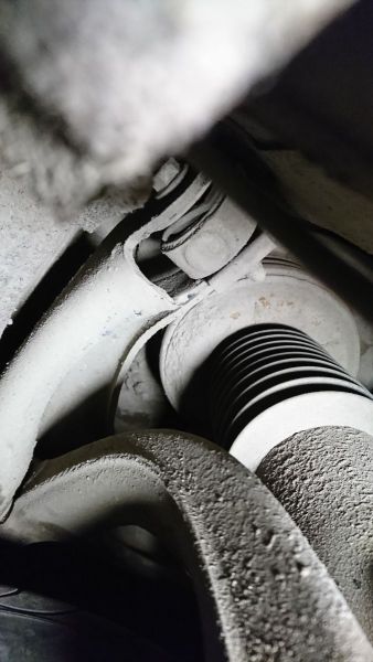

Евген С5 Опубликовано 16 июля, 2019 Поделиться Опубликовано 16 июля, 2019 В 10.07.2019 в 00:20, Евген С5 сказал: Решил: 1.сменить нижний рычаг, вдруг на снятом, что-нибудь увижу, сайлентам там тыщ 30 пробега, но визуально они нормальные (в гараже подменные рычаги с новыми сайлентами есть). вложений ноль. 2. проведу эксперимент, проедусь на открученном злополучном болте (правда без доработки болгаркой, я его хрен откручу) 3. Сниму стойку, сменю в ней нижний сайлеблок (он у меня на троечку), может быть отважусь на замену верхних сайлентов 11 и 13 по схеме. (в сервисе меня послали, нечего мол там менять....) 4. ну а дальше, как совсем нервы кончаться- замена стойки Пэ.ЭС. Седня ездил к профессионалам, реюме-давайте сменим стойку, потом сферу, потом займемся регуляторами... Итак, первый пункт выполнен, нижние рычаги заменены. Улитки были на троечку, резина начала растрескиваться, но видимых разрывов не было. (всего 30 тыщ прошли). Результат - "диких" пробоев в кузов не стало, но все равно пробивает. Облазил все, причину наверное нашел. один из сайленблоков "11" в уставшем состоянии: И еще пару вопросов: Без снятия стойки мне не обойтись? Сколько жижи надо на долив? Никто не поделиться артикулом сайленблока в стойке? Хочется сменить все сайленты, раз придется так глубоко лезть ( хотя вроде 13 в нормальном состоянии) Ссылка на комментарий

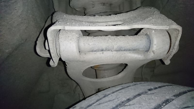

MityaSVR Опубликовано 16 июля, 2019 Поделиться Опубликовано 16 июля, 2019 Да эта подвеска и на новой машине бабахала на колдобинах. Видимо конструктив такой. Тем не менее, если всё заменять вовремя, не дожидаясь, когда резинки выпадают и колеса в раскоряку встают (каюсь, грешен, один раз шокировал на шиномонтаже болтающимся задним колесом), то всё работает в разы лучше, чем на пружинных машинах. Что касается фото, то либо ракурс такой, либо (на первой фотке) есть смещение оси болта относительно оси симметрии сайлента. А это не очень хорошо. Ссылка на комментарий
