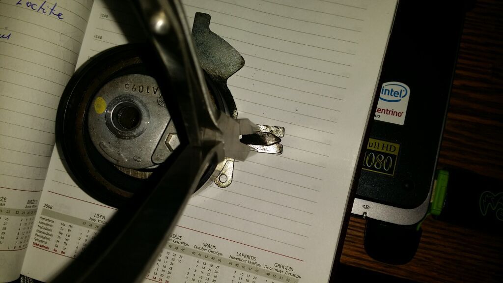

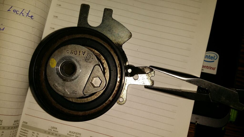

Arthurwest Опубликовано 20 декабря, 2014 Поделиться Опубликовано 20 декабря, 2014 Здравствуйте, помогите правильно натянуть ремень ГРМ . Подведите указатель " d" к внешней части пластины (в зоне "c"), повернув натяжной ролик в направлении стрелки "b" ; С помощью шестигранного ключа в зоне " e ". Как понил стрелка далжна так стаять ? Повернуть на 10 оборотов коленчатый вал в направлении нормального вращения двигателя. Поверните натяжной ролик по часовой стрелке ; С помощью шестигранного ключа в зоне " e ". Указатель " d" должен быть расположен напротив прорези "f". Правильно ли я понил? RHR 2.0HDi 100KW Ссылка на комментарий
ИС-Xantia Опубликовано 21 декабря, 2014 Поделиться Опубликовано 21 декабря, 2014 На самом деле там все просто, надо просто попробовать и сразу все станет ясно. Описание слишком затуманено, не сразу доходит. С5-II, ГА-3, 2,0 RFJ (EW10A) 2007г МКПП. До него Xantia 1,9D 1994г была 12 лет. Ссылка на комментарий

Radiopulsar Опубликовано 9 апреля, 2015 Поделиться Опубликовано 9 апреля, 2015 Прочитал тему про замену ГРМ, вижу много копий сломано по вопросу правильного позиционирования натяжного ролика. Сформировалось ли окончательное мнение по этому поводу? Просто у себя на EW10J4 наблюдаю такой же вырез в нижней части кожуха, о котором здесь говорилось. И еще, сильно ли уходит указатель на прогретом двигателе? У меня миллиметров на 5 уходит от риски по направлению часовой стрелки . С5 EW10J4, МКПП BE4J продан, самые теплые воспоминания. С5 X7 EW10A, АКПП AL4 Ссылка на комментарий
dol Опубликовано 9 апреля, 2015 Поделиться Опубликовано 9 апреля, 2015 Вроде в мануале все чётко прописано Ссылка на комментарий
ИС-Xantia Опубликовано 9 апреля, 2015 Поделиться Опубликовано 9 апреля, 2015 И еще, сильно ли уходит указатель на прогретом двигателе? У меня миллиметров на 5 уходит от риски по направлению часовой стрелки . У меня еще и стрелка гуляла в пределах оборота КВ. Потом догадался про некоторый эксцентриситет звездочек КВ и помпы, провернул последнюю на полоборота и стрелка стала стоять неподвижно. С5-II, ГА-3, 2,0 RFJ (EW10A) 2007г МКПП. До него Xantia 1,9D 1994г была 12 лет. Ссылка на комментарий
Radiopulsar Опубликовано 9 апреля, 2015 Поделиться Опубликовано 9 апреля, 2015 (изменено) @dol, спасибо, но это все я перечитывал перед заменой не один раз. Мои сомнения подкрепили сообщения ИС-Xantia, начиная с http://citroens-club.ru/forum/index.php?showtopic=8565&p=743770 Я вообще по этому поводу сперва хотел именно с ним связаться, но у него личка переполнена. У меня при замене указатель натяжителя был выставлен по мануалу, а теперь стрелка ушла в перенатяжение. На полностью остывшем двигателе руки никак не дойдут посмотреть. Но если все же придется корректировать натяжение, то хотелось бы обойтись без снятия нижней части кожуха, а это возможно только при установке ступицы ролика противоположно тому положению, что указано в мануале, т.е. отверстием под шестигранник примерно вверх. Ну и просто интересно почему вырез на кожухе именно в этом месте и именно такой формы, неспроста же. Прикрепляю фото, чтобы было наглядно понятно о каком вырезе я говорю. upd. 14:57 У меня еще и стрелка гуляла в пределах оборота КВ. Потом догадался про некоторый эксцентриситет звездочек КВ и помпы, провернул последнюю на полоборота и стрелка стала стоять неподвижно. Ага, это я тоже прочитал. А при останове двигателя стрелка всегда вставала в одно и то же положение? У меня в разные, но правда я через достаточные промежутки времени наблюдал, т.ч. это могло быть следствием изменения температуры двигателя. Вот и хотелось бы понимать, насколько же сильно влияет температура. Сегодня продолжу наблюдения. Изменено 9 апреля, 2015 пользователем Radiopulsar С5 EW10J4, МКПП BE4J продан, самые теплые воспоминания. С5 X7 EW10A, АКПП AL4 Ссылка на комментарий
ИС-Xantia Опубликовано 9 апреля, 2015 Поделиться Опубликовано 9 апреля, 2015 Личку почистил. У меня тоже были проблемы с кожухом, так и кажется, что он не так стоит. При остановке стрелка оставалась на месте, почти, а после прогрева не смотрел. С5-II, ГА-3, 2,0 RFJ (EW10A) 2007г МКПП. До него Xantia 1,9D 1994г была 12 лет. Ссылка на комментарий
Radiopulsar Опубликовано 9 апреля, 2015 Поделиться Опубликовано 9 апреля, 2015 (изменено) Мне тоже казалось, что кожух перекосило, но он идеально сопрягается с блоком во всех местах крепления. Я сегодня сниму верхнюю часть кожуха и посмотрю на стрелку при разных температурах двигателя. И на заведенном понаблюдаю, но вроде не дергается, только при перегазовках немного. Кстати, вот такое положение стрелка занимает незадолго до включения первой скорости вентилятора охлаждения. Думается мне, это перебор. Изменено 9 апреля, 2015 пользователем Radiopulsar С5 EW10J4, МКПП BE4J продан, самые теплые воспоминания. С5 X7 EW10A, АКПП AL4 Ссылка на комментарий
tarakan67 Опубликовано 9 апреля, 2015 Поделиться Опубликовано 9 апреля, 2015 Натяжение выставляется на холодном двигателе. Корректировать натяжение также нужно на холодном двигателе. От температуры стрелка может "гулять" довольно существенно. dol 1 Ссылка на комментарий
mabu Опубликовано 9 апреля, 2015 Поделиться Опубликовано 9 апреля, 2015 И еще, сильно ли уходит указатель на прогретом двигателе? У меня миллиметров на 5 уходит от риски по направлению часовой стрелки . У меня то же самое, вначале беспокоился, снимал кожух раз 5, осматривал. Натяжение немного увеличивается на прогретом двигателе - стрелка уходит, это нормально. VF7DCRFNC76228441 Ссылка на комментарий
Radiopulsar Опубликовано 10 апреля, 2015 Поделиться Опубликовано 10 апреля, 2015 (изменено) Всем спасибо за ответы! У меня то же самое, вначале беспокоился, снимал кожух раз 5, осматривал. Аналогично, уже умею его снимать за пару минут, не больше:) Вчера смотрел на почти полностью остывшем двигателе, указатель был почти на метке, стремился к ней справа. Запустил двигатель и сразу же заглушил, указатель снова почти на метке, но уже слева. Решил сильно не заморачиваться, но буду поглядывать периодически. Изменено 10 апреля, 2015 пользователем Radiopulsar С5 EW10J4, МКПП BE4J продан, самые теплые воспоминания. С5 X7 EW10A, АКПП AL4 Ссылка на комментарий
ИС-Xantia Опубликовано 10 апреля, 2015 Поделиться Опубликовано 10 апреля, 2015 (изменено) Стрелка не может стоять строго на месте, ведь все шестеренки не идеальны. Я медленно и равномерно крутил КВ вручную, стрелка немного гуляет. Изменено 10 апреля, 2015 пользователем ИС-Xantia С5-II, ГА-3, 2,0 RFJ (EW10A) 2007г МКПП. До него Xantia 1,9D 1994г была 12 лет. Ссылка на комментарий
Logos Опубликовано 10 апреля, 2015 Поделиться Опубликовано 10 апреля, 2015 На мой взгляд стрелка гуляет не из-за экцентриситета шестерёнок, а из-за изменения нагрузки при вращении распредвалов при открывании/закрывании клапанов. Пошло открывание клапанов - шестеренку вращать тяжелее - тянущая ветвь ремня натягивается сильнее, а противоположная чуть ослабляется. При закрывании клапанов - обратный процесс. Вот на это стрелка и реагирует колебаниями. На всех четырех моих машинах, где были ремни ГРМ со стрелочным натяжным роликом, везде были колебания этой стрелки. Вряд ли везде был эксцентриситет. trmntr 1 С5-II Break, 2,0 RFJ (EW10A), МКПП, 2007г.в. Ссылка на комментарий
