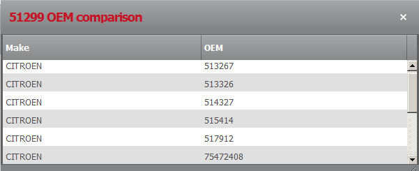

Radiopulsar Опубликовано 24 февраля, 2014 Поделиться Опубликовано 24 февраля, 2014 Заказал ремкомплект Birth 51299, пока один. В теме про него ничего нет, на оф. сайте производителя такая информация:bearings.bmp Если верить этому, то там и шайбы регулировочные в комплекте. Кто-то что-нибудь знает про него, или буду первопроходцем? С5 EW10J4, МКПП BE4J продан, самые теплые воспоминания. С5 X7 EW10A, АКПП AL4 Ссылка на комментарий
ИС-Xantia Опубликовано 24 февраля, 2014 Поделиться Опубликовано 24 февраля, 2014 (изменено) Лишь бы подшипники были SKF или SNR. А вообще легче брать россыпью: торцевые шайбы - оригинал, подшипники SKF или SNR, остальное не так важно, да и возможно не понадобятся. Изменено 24 февраля, 2014 пользователем ИС-Xantia С5-II, ГА-3, 2,0 RFJ (EW10A) 2007г МКПП. До него Xantia 1,9D 1994г была 12 лет. Ссылка на комментарий
Radiopulsar Опубликовано 27 февраля, 2014 Поделиться Опубликовано 27 февраля, 2014 (изменено) Отчитываюсь по Birth 51299. Шайб регулировочных, конечно, не оказалось. Что еще интереснее - не оказалось там и сальников. Подшипники с гравировкой 326332, надеюсь, что это SKF. Качество изготовления торцевых шайб вопросов не вызывает, но они почему-то из металла черного цвета, как и болт. Вывод - "Не гонялся бы ты, поп, за дешевизной". Изменено 27 февраля, 2014 пользователем Radiopulsar С5 EW10J4, МКПП BE4J продан, самые теплые воспоминания. С5 X7 EW10A, АКПП AL4 Ссылка на комментарий
ИС-Xantia Опубликовано 27 февраля, 2014 Поделиться Опубликовано 27 февраля, 2014 Подшипники с гравировкой 326332, надеюсь, что это SKF. . А это не китайские, которые сейчас идут в оригинал? На SKF всегда было выбито SKF. Комплект рег. шайб бывает только оригинал. С5-II, ГА-3, 2,0 RFJ (EW10A) 2007г МКПП. До него Xantia 1,9D 1994г была 12 лет. Ссылка на комментарий
Radiopulsar Опубликовано 27 февраля, 2014 Поделиться Опубликовано 27 февраля, 2014 Комплект рег. шайб бывает только оригинал. Это ясно, но в описании было ж написано, что шайбы есть. Ну это примерно та же надпись, что и на заборе :) А насчет подшипников вообще в неведении, приеду домой - сфоткаю, может кто прокомментирует. Но по выбитому артикулу гугл чаще всего ссылается на SKF, С5 EW10J4, МКПП BE4J продан, самые теплые воспоминания. С5 X7 EW10A, АКПП AL4 Ссылка на комментарий
alexqwertyuio Опубликовано 27 февраля, 2014 Поделиться Опубликовано 27 февраля, 2014 (изменено) О как интересно- а где покупался комплект? Уже лет 6 как покупаю на экзисте-всегда картинка соответствовала факту По поводу подшипников- если зказывать SKF-будет выбита надпись SKF и маде индия. Изменено 27 февраля, 2014 пользователем alexqwertyuio Пользуюсь LEXIA V347.99 и PP2000 V24.47 Ссылка на комментарий
Radiopulsar Опубликовано 27 февраля, 2014 Поделиться Опубликовано 27 февраля, 2014 Тоже в exist заказывал. А картинка эта взята с официального сайта производителя. То, что было в комплекте, картинке абсолютно не соответствует, даже в цвете пластика, из которого сделана втулка. Ну и комплектностью. Может шутки ради претензию производителю написать?) С5 EW10J4, МКПП BE4J продан, самые теплые воспоминания. С5 X7 EW10A, АКПП AL4 Ссылка на комментарий
