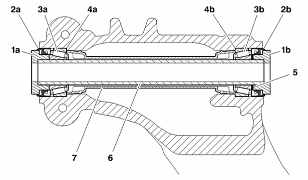

Dmitron Опубликовано 18 августа, 2012 Поделиться Опубликовано 18 августа, 2012 Вопрос о совместимости ремкомплектов: Оригинальные детали Поз.6 (на рисунке) для С5 и ксантии имеют один номер. Значит ли это, что расстояние между подшипниками тоже одинаковое? Отличаются втулки Поз.12 (номера 513268 и 513252 для С5 и ксантии соответственно) и и втулки Поз.10 (номера 513326 и 513320). Болты отличаются на 24 мм. Сальники одинаковые. Так чем же отличаются вышеуказанные втулки, и подходят ли они от Хантии на С5? И куда деваются целых два сантиметра? С5-I - 2.0HDI - DW10ATED(RHZ) - МКПП BVM5 Ссылка на комментарий
ИС-Xantia Опубликовано 18 августа, 2012 Поделиться Опубликовано 18 августа, 2012 (изменено) На С5 торцевые втулки (Поз.10) имеют совершенно другую форму и затыкают торцы полой оси (Поз.12). На Ксю ось проходит сквозь втулки Поз.10 (ее торцы заподлицо с торцами втулок), поэтому она длиннее. Это для С5, торцевые втулки 1а и 1 b: Задние опоры.bmpПолучение информации... Изменено 18 августа, 2012 пользователем ИС-Xantia С5-II, ГА-3, 2,0 RFJ (EW10A) 2007г МКПП. До него Xantia 1,9D 1994г была 12 лет. Ссылка на комментарий
Dmitron Опубликовано 20 августа, 2012 Поделиться Опубликовано 20 августа, 2012 Но это не мешает ставить на С5 комплекты от ксантии, так? тогда по идее и болт от ксантии должен подойти. С5-I - 2.0HDI - DW10ATED(RHZ) - МКПП BVM5 Ссылка на комментарий
ИС-Xantia Опубликовано 20 августа, 2012 Поделиться Опубликовано 20 августа, 2012 Вроде так. С5-II, ГА-3, 2,0 RFJ (EW10A) 2007г МКПП. До него Xantia 1,9D 1994г была 12 лет. Ссылка на комментарий
