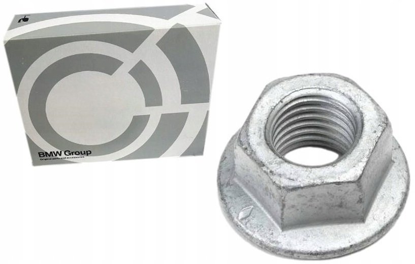

A20C Опубликовано 22 июня Поделиться Опубликовано 22 июня Практика показывает, что один раз болты можно использовать повторно. Чем выше индекс прочности (>8.8), тем выше шансы на успех. Если есть опасения что болты открутятся, то существуют фиксаторы резьбы. Ещё можно гайки сдавить, так например на bmw заведено. emusic 1 Ссылка на комментарий

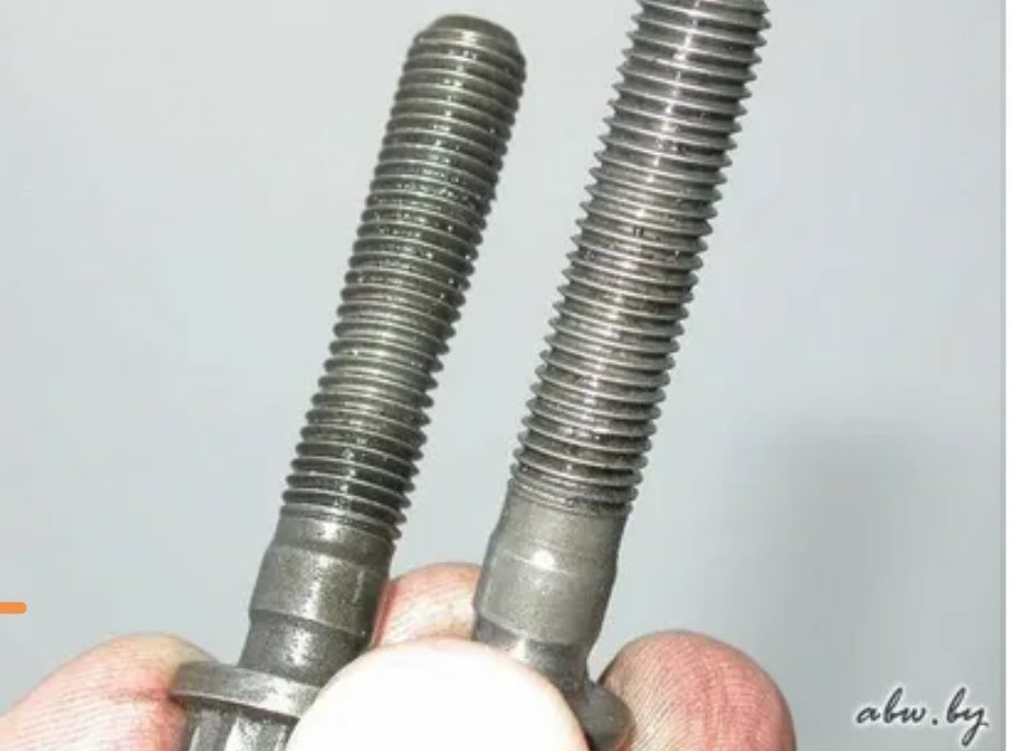

A20C Опубликовано 23 июня Поделиться Опубликовано 23 июня Во время затяжки болта легированная сталь преодолевает предел упругости и переходит в зону пластической деформации. Это означает, что структура кристаллической решётки металла безвозвратно меняется: болт начинает контролируемо «течь» и необратимо удлиняется (на 1–1,5 мм). В этот момент он превращается в идеальный силовой зажим, независимо от температурных колебаний и расширения материалов. Работает как пружина. Сталь, которая уже один раз «потекла» и перестроила свою структуру, при повторном довороте на тот же угол исчерпывает запас пластичности. Болты теряют вязкость, становятся хрупкими и могут лопнуть. Оттого их и легко открутить, как пружина уже не работают. Чтобы избежать этих рисков, производитель и требует менять болты. emusic 1 Ссылка на комментарий
emusic Опубликовано 23 июня Автор Поделиться Опубликовано 23 июня 36 минут назад, A20C сказал: Во время затяжки болта легированная сталь преодолевает предел упругости и переходит в зону пластической деформации болт начинает контролируемо «течь» и необратимо удлиняется (на 1–1,5 мм) Неужто Вы не понимаете, что эти утверждения либо неполны, либо очевидно ложны? Такое простительно дилетанту, но Вы-то вроде не он. Возможно, Вы подразумевали, что сказанное относится только к затяжке на пределе текучести, но такая затяжка отнюдь не является типовой, обычной - это относительно редкий способ фиксации. 47 минут назад, A20C сказал: Чтобы избежать этих рисков, производитель и требует менять болты А сможете теперь, не добавляя в это свое "объяснение" дополнительных условий/ограничений, объяснить, почему производитель требует менять только определенные болты, а не любые? Ссылка на комментарий

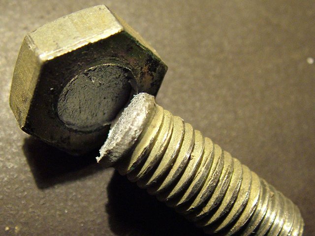

A20C Опубликовано 23 июня Поделиться Опубликовано 23 июня 1 час назад, emusic сказал: требует менять только определенные болты, а не любые? Ибо в этих болта, и это установлено империческим путём, возникает "усталость металла" - процесс накопления микроскопических повреждений в структуре материала под действием циклически повторяющихся нагрузок (вибраций, ударов, температурных колебаний). В результате со временем в болте образуются и разрастаются трещины, что приводит к его разрушению. Остальные болты не так нагружены либо не столь ответственны, их менять не надо emusic 1 Ссылка на комментарий

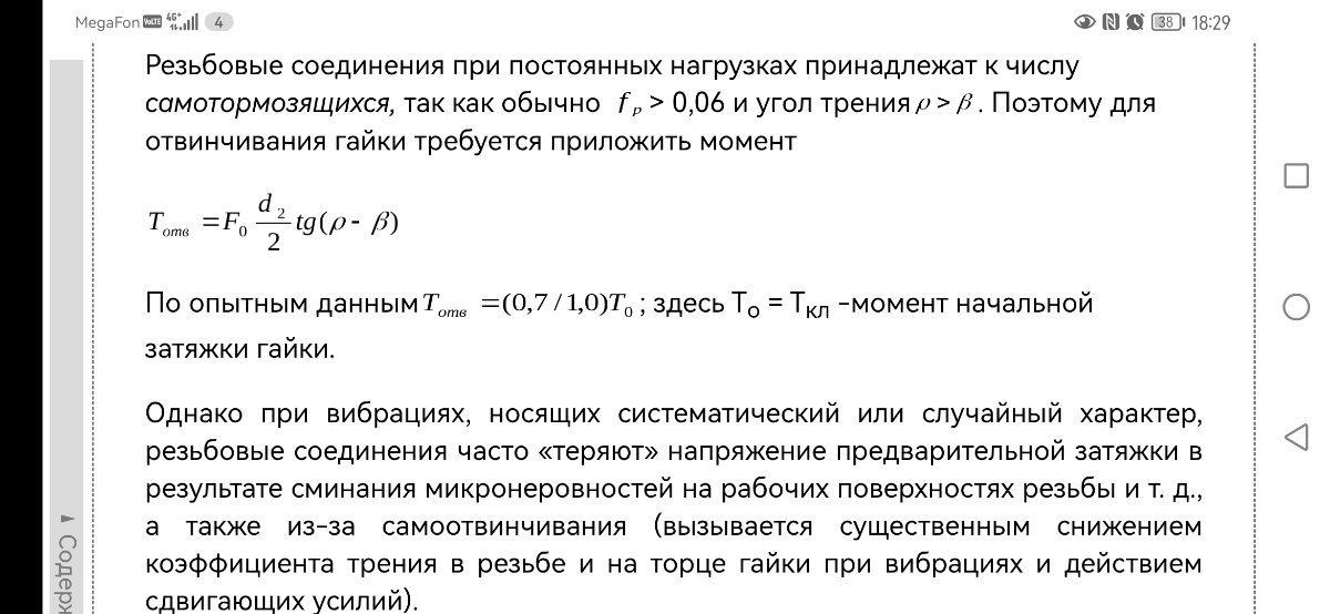

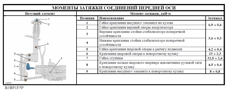

A20C Опубликовано 23 июня Поделиться Опубликовано 23 июня Вот формула из сопромата. Момент отворачивания не равен моменту заворачивания. Ссылка на комментарий
emusic Опубликовано 23 июня Автор Поделиться Опубликовано 23 июня 27 минут назад, A20C сказал: со временем в болте образуются и разрастаются трещины, что приводит к его разрушению Осталось объяснить, почему PSA требует заменить болты не после истечения определенного интервала времени или определенного пробега, а после разборки соединения. Вы отдаете себе отчет в том, что Ваши утверждения (как минимум, в том виде, в каком Вы их подаете изначально) мало чем отличаются от фантазий LLM или заявлений дилетантов? А кто-то ведь не так критичен, как я, и принимает их за чистую монету... Ссылка на комментарий
A20C Опубликовано 23 июня Поделиться Опубликовано 23 июня 15 минут назад, emusic сказал: PSA требует заменить болты На болт прикладывается крутящий момэнт в противоположную от первоначального сторону. Возможно образование усталостных трещин в резьбе и в дальнейшем разрушение болта. Большое значение имеет нагрузка на болт: разрыв, срез, изгиб либо комбинация этих факторов. emusic 1 Ссылка на комментарий
