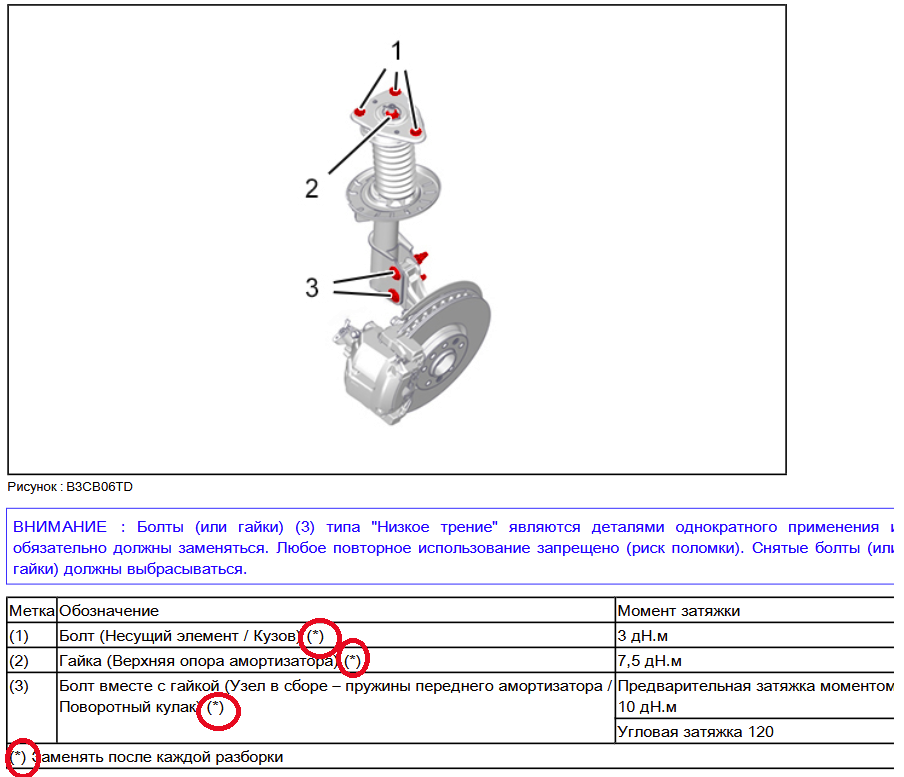

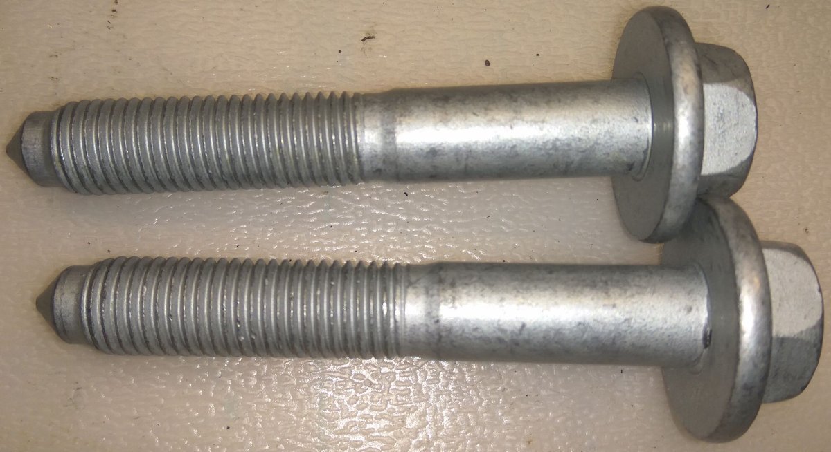

emusic Опубликовано 1 час назад Поделиться Опубликовано 1 час назад В DocBackup по моей модели есть предупреждение об обязательной замене ряда болтов/гаек "низкое трение", при невыполнении которого пугают "риском поломки". Поскольку в этой модели такой крепеж используется только в области подмоторной рамы, куда я пока не лазил, я как-то не обращал на него внимания. А вчера тут запостили картинку по другой модели, где такой крепеж используется и в стойке переднего амортизатора: Погуглил по запросам вроде "болты низкое трение" - выдает в основном нечто невнятное. Кто-то пишет, что это болты с покрытием для ввертывания в алюминий, чтоб резьба не закисала, но в амортизаторе из алюминия только хомут, который болт проходит насквозь, а в подмоторной раме его вроде бы и вовсе нет. Когда вывернул болты крепления своего амортизатора к поворотному кулаку, на них было изрядно какой-то плотной белой массы, которая с трудом счищалась стальной щеткой. Я это привычно списал на оксиды/гидроксиды алюминия, которые любят нарастать на нем во влажной среде. Может, там тоже было какое-то покрытие? Кто знает, что это за крепеж такой, где именно в нем "низкое трение", и риск какой поломки имеют в виду, предостерегая от повторного использования? Ссылка на комментарий
A20C Опубликовано 53 минуты назад Поделиться Опубликовано 53 минуты назад У таких болтов специальное покрытие "низкого трения"для контакта с алюминием (кулак и подрамник), которое не даёт окислиться паре мелалл-алюминий, и дело тут совсем не в прочности болта, а в сохранности резьбы в кулаке и балке(потом начинается "болт заломал"или "резьбу сожрало") Сталь и алюминиевый алюминий создают так называемую "гальваническую пару", при наличии воды возникает электрохимическая коррозия. Покрытие предотвращает emusic 1 Ссылка на комментарий
emusic Опубликовано 40 минут назад Автор Поделиться Опубликовано 40 минут назад 9 минут назад, A20C сказал: для контакта с алюминием (кулак и подрамник К подрамнику не присматривался, а в кулаке-то алюминий откуда? Он только в хомуте амортизатора, но там резьбы нет, а гайки стальные. 10 минут назад, A20C сказал: Сталь и алюминиевый алюминий создают так называемую "гальваническую пару" Я в курсе, но не помню, чтобы где-то в таких парах мне встречались заметные дефекты именно стальных деталей. В основном расходуется как раз алюминий, на образование окислов. Ссылка на комментарий
