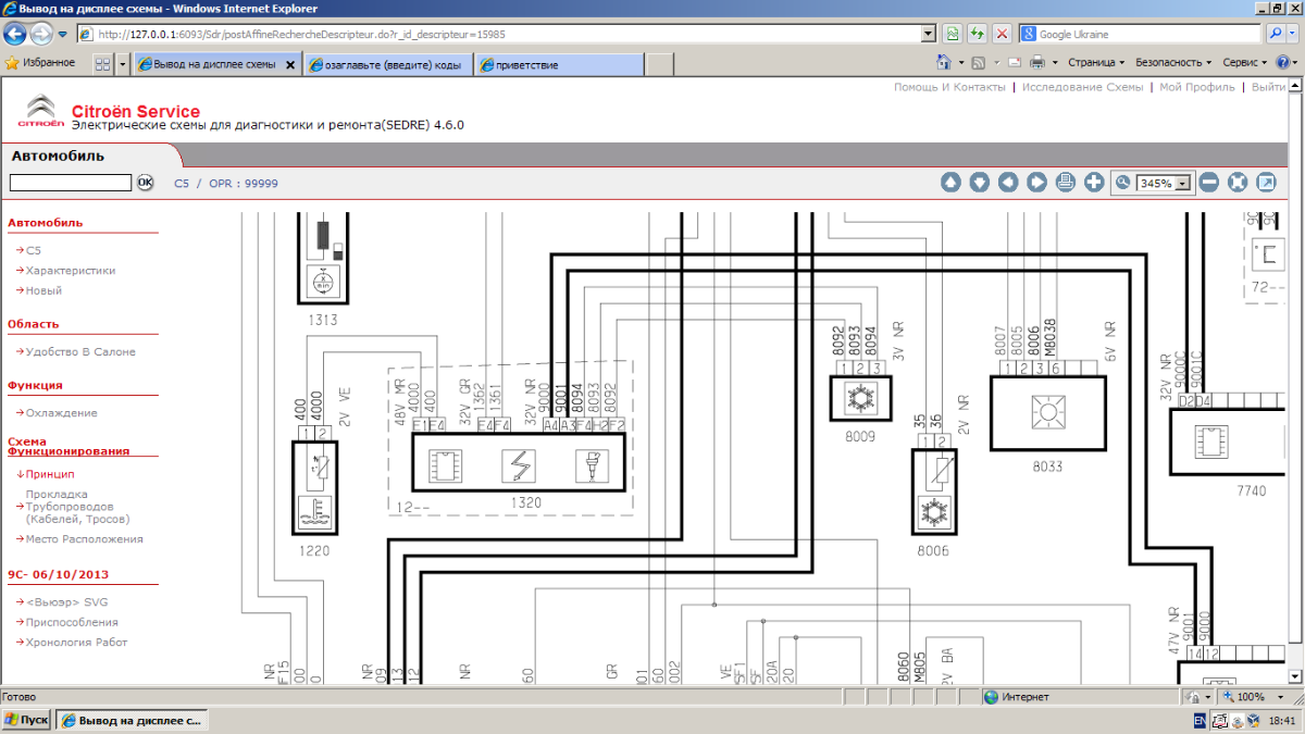

датчик давления 8009:
1 8092 : Питание датчика давления в контуре кондиционера воздуха
2 8093 : Сигнал датчика давления в контуре кондиционера воздуха
3 8094 : Масса датчика давления в контуре кондиционера воздуха
Нужен как раз 8009. 1320 это "Компьютер управления двигателем", по идее- блок двигателя, а не бсм. Дачик испарителя стоит на печке в ногах пассажира, он температуру смотрит, не давление.

Закончив ваш спор, поясню. Конкретно в моей машине все три провода идут в ЭБУ двигателя,
Номера проводов совпадают.
Повторю еще раз, все провода прозваниваются от датчика до до эбу, даже ножки внутри эбу прозваниваются на датчик давления.
+5 вольт на датчике есть, земля тоже есть, сигнал обратный до эбу доходит.
Подозрение что проблема именно именно в ЭБУ двигателя.

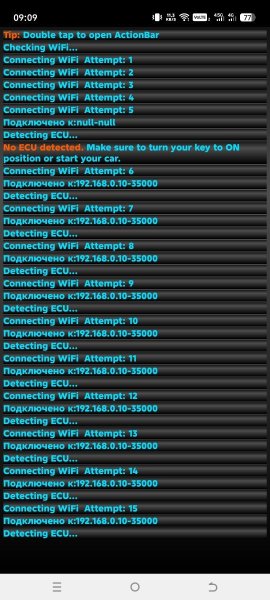

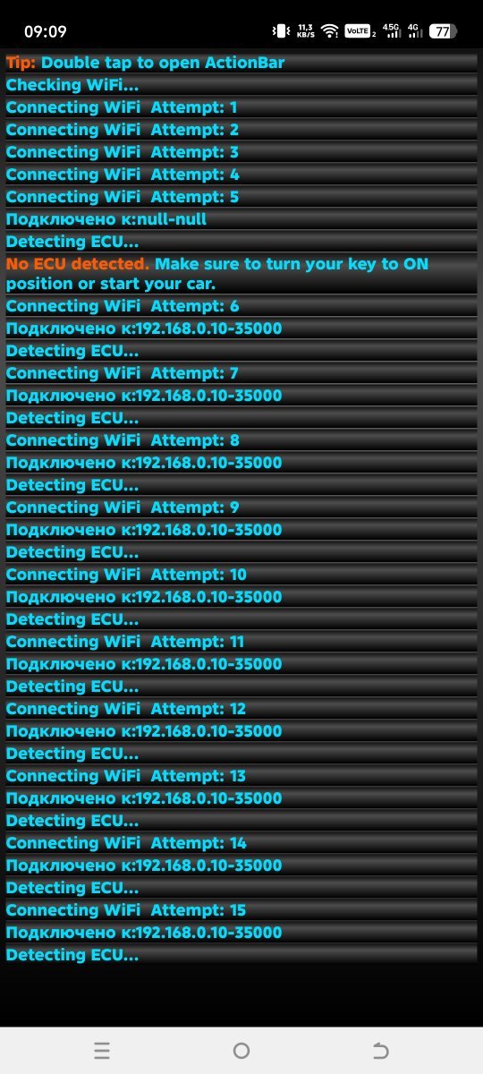

@Konstantinoff Вам надо определиться с инструментами диагностики, скачать нормальный Диагбокс для старых машин самая проверенная версия 7.83. К чему говорю, в тему ветки решил глянуть у себя: где и как смотрится давление кондея, и не нашел мало того в меню где должны показываться все действия во времени на графике меню  есть но активироваться не хочет. Зимой я переустанавливал ноут на 11 винду и накатил Диагбокс версии 9.85, а то что давление кондея я раньше видел у себя на версии 7.83 у меня нет сомнений. Вот такая загагулина.
@Konstantinoff Ее полно на торрентах, ставиться либо виртуалка с ней, либо чистая, но чистая ставится на 32 винду 7,10 без разницы. ( у меня поставить на 64 ю ни разу не получилось.)
