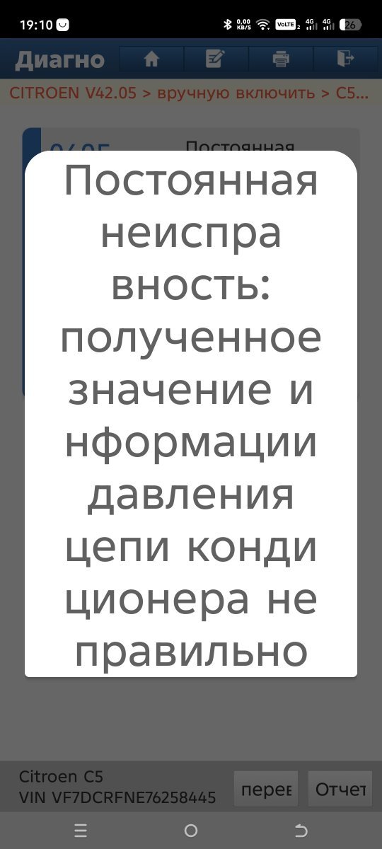

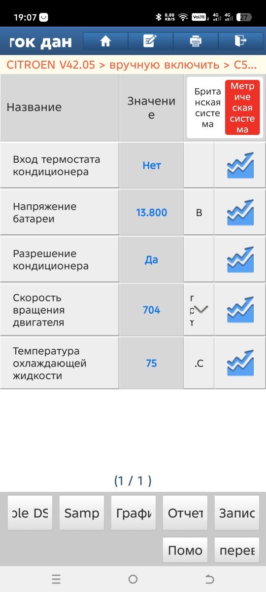

Konstantinoff Опубликовано 13 июня Поделиться Опубликовано 13 июня Доброго времени суток. Помогите люди добрые. Имеем чудный автомобиль Ситроен С5 G1 2002 года, с двигателем 2л бензин. При покупке кондей не работал, при нажатии на ниппель заправки что то от туда пшикало. Подключился лаунчем к климату, две ошибки: мотор распределения потоков обрыв (как оказалось его просто не было, установил, ошибка исчезла), и по давлению фреона. Попытались заправить заправочной станцией, влезло после вакуумирования только 350 грамм, вместо 650ти. Пробовали несколько раз, не получалось, пока не сменили баллон с фреоном. Заправился весь положенный объем. Кондей не запустился, та же ошибка. По думал, датчик давления фреона,что возле радиатора. Заказал новый "Luzar", поменял. Не помогло. Ошибка та же. Прозвонил всю проводку от датчика до ЭБУ двигателя, все три провода прекрасно прозваниваются, в том числе и на ножках внутри ЭБУ (Не задолго до этого прошивали его на евро 2, по этому блок был расклеен. Ошибка по климату была и до прошивки). Вентилятор на первой скорости вместе с компрессором не запускаются, но тесты все проходят на отлично, вентилятор через лаунч и лексию прекрасно отрабатывает на первой и на второй скоростях, ошибок нет. Муфта компрессора через лексию срабатывает (в лаунче нет этой функции). Ошибка эта висит только в блоке климата, иногда получается ее удалить, но при запуске двигателя сразу же появляется вновь. Все датчики температуры работают отлично, сверял пирометром поверхности рядом с ними. Пробовал вместо датчика давления подключать эмулятор в виде светодиода, в результате на сигнальном проводе появлялось ровно 2,6 вольта, что говорило блоку об идеальном давлении, Ошибка оставалась таже, соответственно компрессор не запускается. Пробовал переменным резистором на 20кОм имитировать разное давление фрона, ситуация та же. В лексии так и не нашел где можно посмотреть давление френа. Уже опускаются руки, идеи кончились, разве что сделать ручное управление через датчик давления френа. Может вы что то подскажете, или подскажете где посмотреть инфу, три дня лопачу форум, пока похожего случая не нашел. Ах да, кондиционер в блоке BSI активирован, Вариант "Кондиционер с автоматической регулировкой". И в блоке двигателя, разрешение кондиционера стоит "ДА". Вход термостата кондиционера стоит "Нет". Что это за "Вход термостата кондиционера", перерыл весь интернет, информацию не нашел. Ссылка на комментарий

Лы́хны Опубликовано 13 июня Поделиться Опубликовано 13 июня @Konstantinoff Для начала вам нужно определиться видит машина датчик давления или нет и какие показания через Лексию или Диагбокс сравнить их с реальными показаниями по подключенному манометру, и от туда начинать плясать. Какая ошибка по датчику? Не видит. Давление высокое, Давление низкое. У вас получилось накидать очень много разных показаний, и не очень понятно, что как и в каком порядке подключалось и измерялось. Ссылка на комментарий

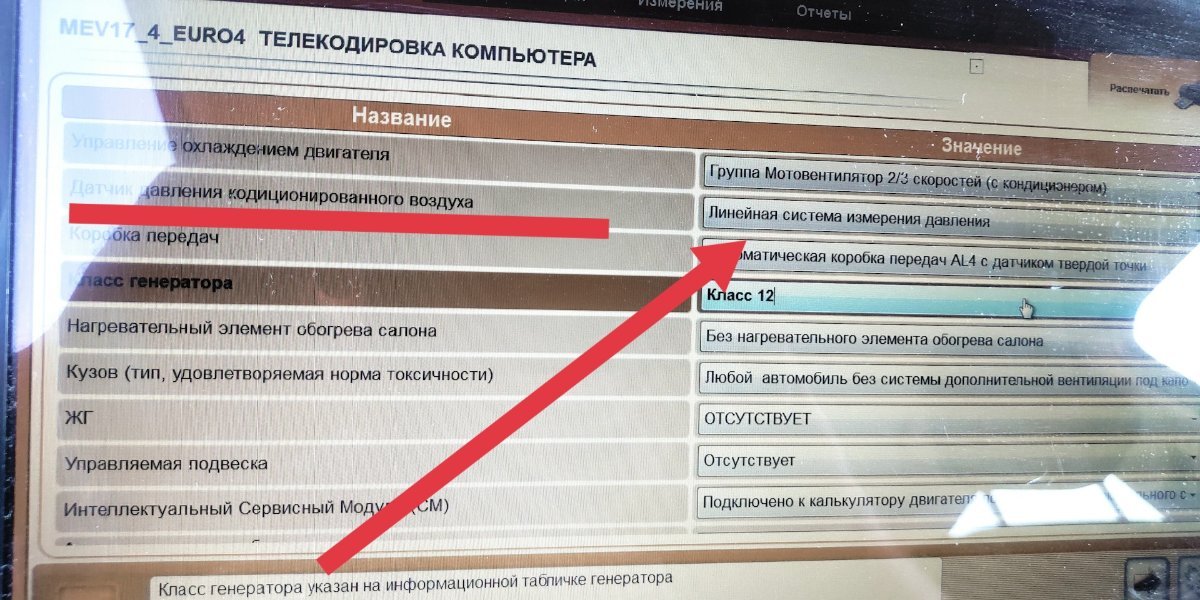

A20C Опубликовано 13 июня Поделиться Опубликовано 13 июня В блоке двигателя есть функция кодирования типа датчика давления хладогента Ссылка на комментарий

A20C Опубликовано 14 июня Поделиться Опубликовано 14 июня 8 часов назад, Konstantinoff сказал: Можно по подробнее Калькулятор двигателя - Ремонт-телекодирование-телекодирование в ручном режиме - датчик хладогента Ссылка на комментарий

A20C Опубликовано 14 июня Поделиться Опубликовано 14 июня 20 часов назад, Konstantinoff сказал: задолго до этого прошивали его на евро2 Тип датчика переключается в эбу двигателя Ссылка на комментарий
Konstantinoff Опубликовано 14 июня Автор Поделиться Опубликовано 14 июня 13 часов назад, Rykopop сказал: @A20C погоди, а проводка на датчик у него цела? Сомнительно, что туда не тот датчик поставили, судя по снятому приводу заслонки климат чинить и не пытались. Проводка на датчик прозванивалась несколько раз, вплоть до ножек внутри ЭБУ. 5 вольт приходит, минус на разъеме тоже есть. Сигнальный так же отлично звониться. Датчик заказывался именно по вин коду Luzar производитель. Возможно и не пытались чинить, а может просто с распределителя потоков переставили на температуру воздуха. Об этом история молчит. 14 часов назад, A20C сказал: Калькулятор двигателя - Ремонт-телекодирование-телекодирование в ручном режиме - датчик хладогента Спасибо, завтра попробую. Ссылка на комментарий
kashcei Опубликовано 15 июня Поделиться Опубликовано 15 июня В 14.06.2026 в 08:21, A20C сказал: Тип датчика переключается в эбу двигателя Нет там такого.Тип кондея выбираеться в BSI. А давление посмотреть здесь,правда ваши мозги могут и не показать. Ссылка на комментарий

Konstantinoff Опубликовано 15 июня Автор Поделиться Опубликовано 15 июня 7 часов назад, kashcei сказал: Нет там такого.Тип кондея выбираеться в BSI. А давление посмотреть здесь,правда ваши мозги могут и не показать. Кстати да, выбор типа датчика не нашел, только тип кондиционера. 6 часов назад, Rykopop сказал: @kashceiскорее блок- то и выдаст, но лексия в зависимости от версии по и адаптера/ перевода/ способа взлома/ погоды на марсе может не казать или казать неправильно.) В общем у меня давление у меня так и не показывает. Ссылка на комментарий
Konstantinoff Опубликовано 15 июня Автор Поделиться Опубликовано 15 июня В 14.06.2026 в 07:00, A20C сказал: Калькулятор двигателя - Ремонт-телекодирование-телекодирование в ручном режиме - датчик хладогента У меня нет функции текодирования в калькуляторе впрыска. 8 часов назад, Rykopop сказал: @kashceiскорее блок- то и выдаст, но лексия в зависимости от версии по и адаптера/ перевода/ способа взлома/ погоды на марсе может не казать или казать неправильно.) Видимо луна не в той фазе, моя лексия не показывает давление фреона. Ссылка на комментарий

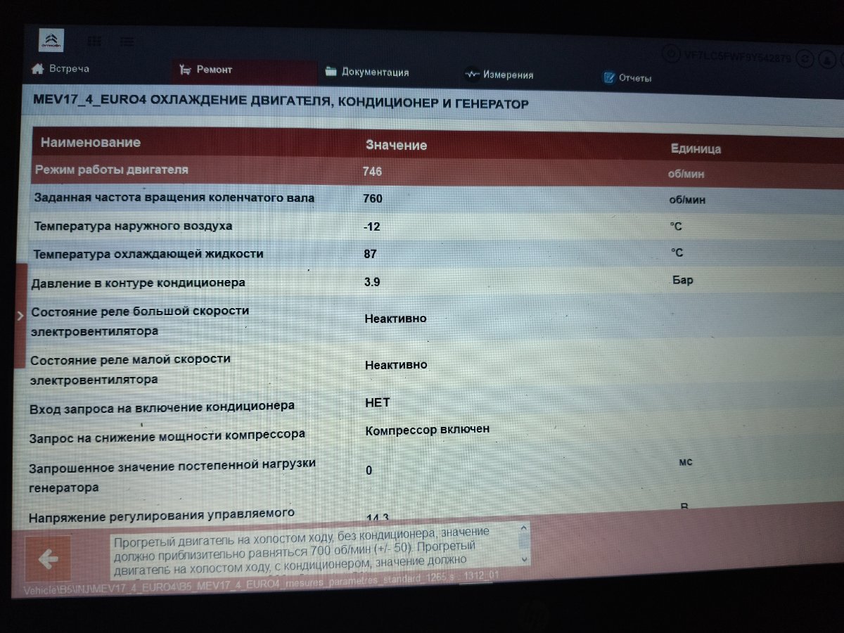

Rykopop Опубликовано 15 июня Поделиться Опубликовано 15 июня @Konstantinoff как вариант- одолжить/ купить елм и поставить на телефон fap, на 4пда он есть, там после коннекта сразу в верхней строке будут датчики всем скопом. Елм катается в бардачке на всякий, но дальше двигла ошибки она не увидит) VIN: VF7DCRFNC76465859 Ссылка на комментарий
Konstantinoff Опубликовано 15 июня Автор Поделиться Опубликовано 15 июня 29 минут назад, Rykopop сказал: @Konstantinoff как вариант- одолжить/ купить елм и поставить на телефон fap, на 4пда он есть, там после коннекта сразу в верхней строке будут датчики всем скопом. Елм катается в бардачке на всякий, но дальше двигла ошибки она не увидит) Завтра возьму у знакомого ЕЛМку, попробую. Да, дальше двигателя мне и не надо, для всего остального есть лаунч и лексия. В общем спасибо за информацию. А мой ситроен увидит эта прога? 2002 год? Ссылка на комментарий

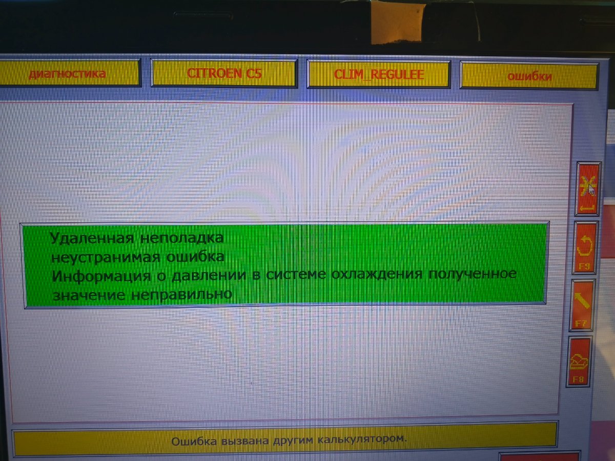

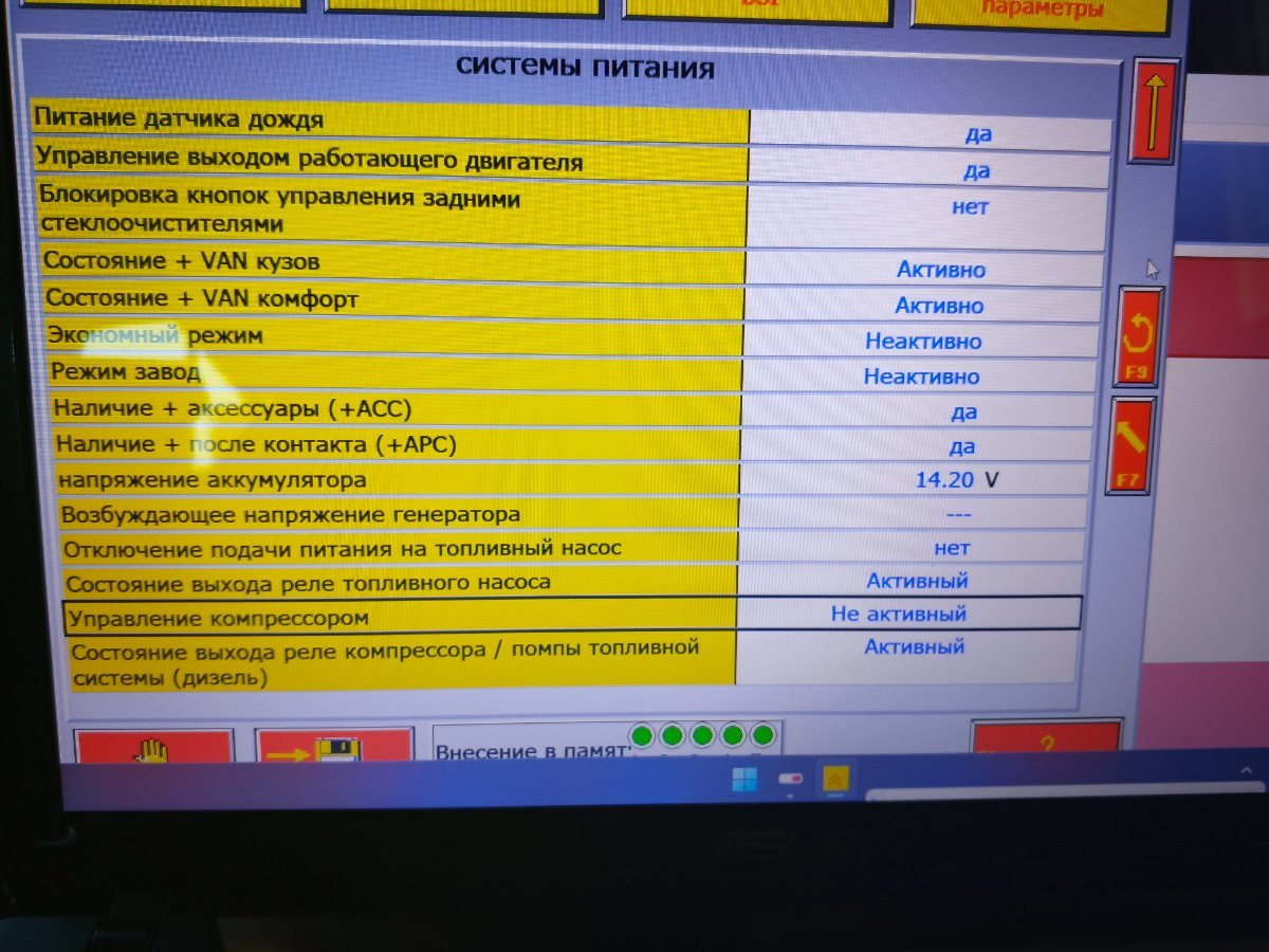

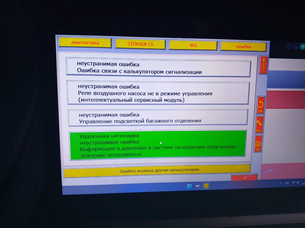

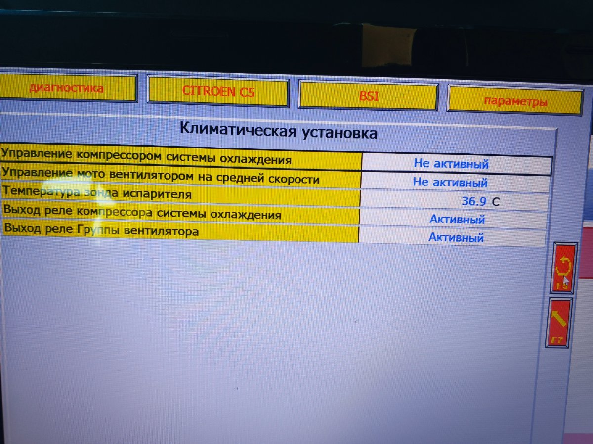

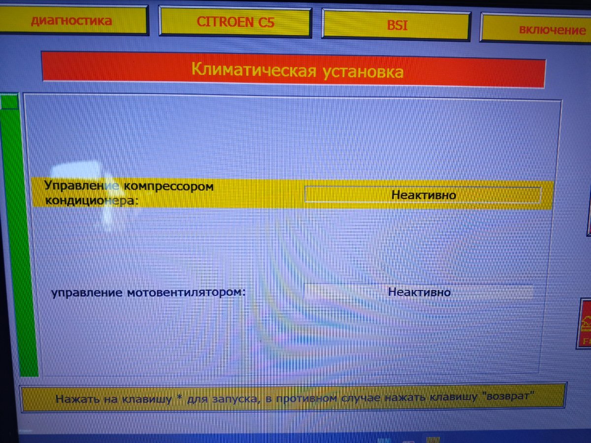

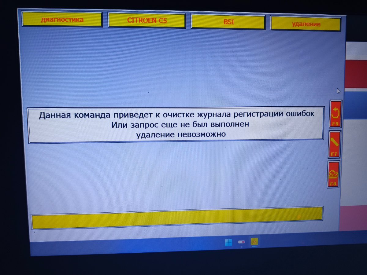

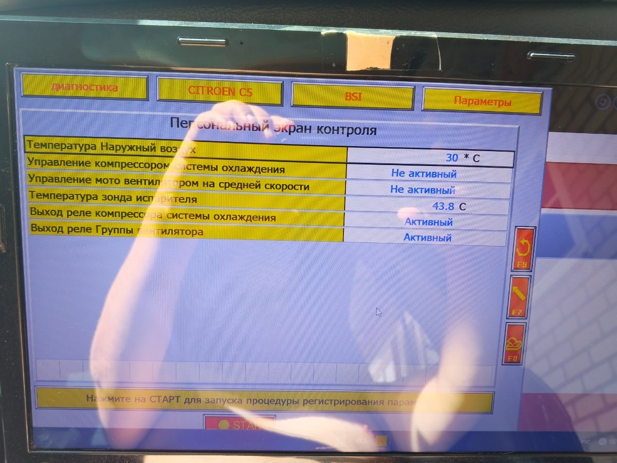

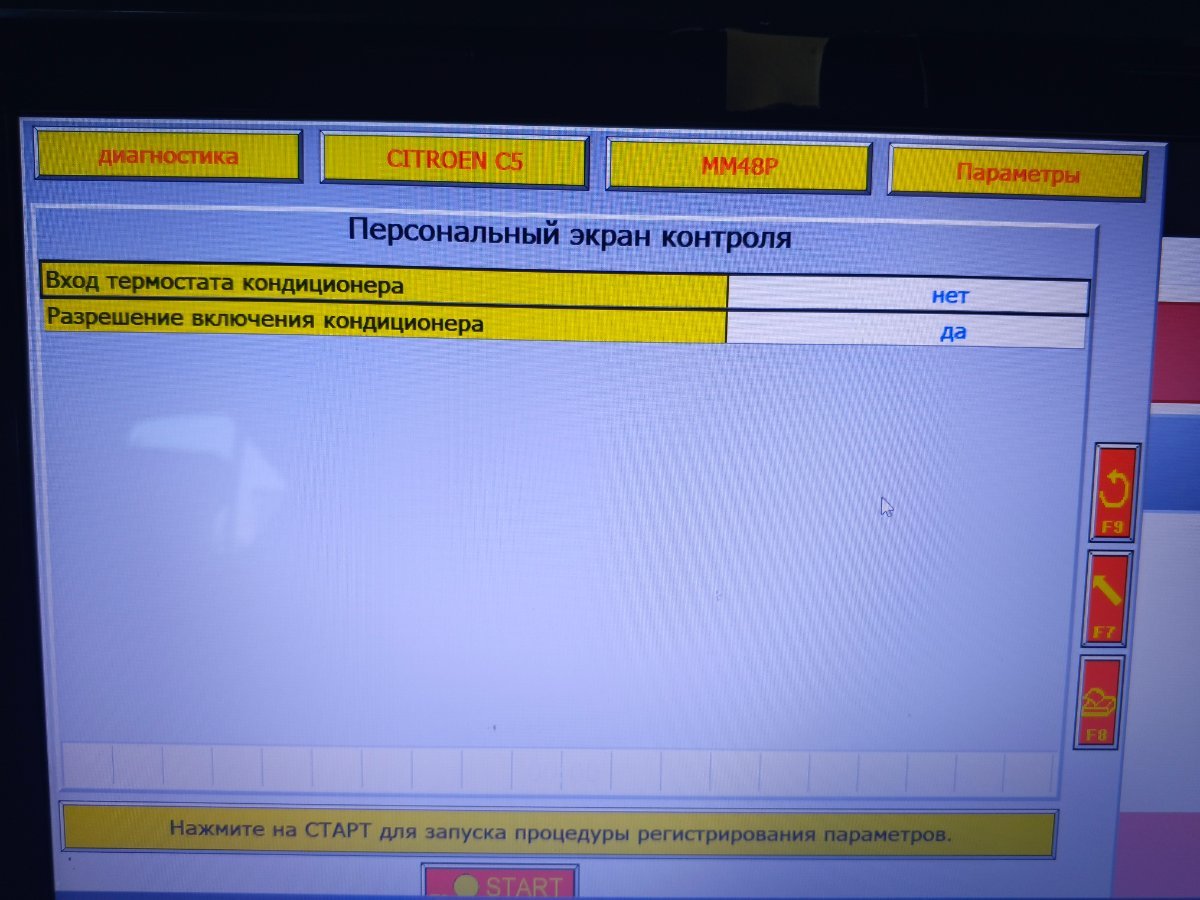

Konstantinoff Опубликовано 15 июня Автор Поделиться Опубликовано 15 июня Вот еще фото с лексии, может кого наведет на мысли? Последнее фото, это попытки удалить ошибки из блока BSI. Каждый раз выдает такое сообщение. Я уже в поисках этого блока. Еще хочу попробовать подкинуть ЭБУ двигателя с другой машины, если получится. Ссылка на комментарий
A20C Опубликовано 16 июня Поделиться Опубликовано 16 июня 20 часов назад, kashcei сказал: Нет там такого.Тип кондея выбираеться в BSI. Ссылка на комментарий

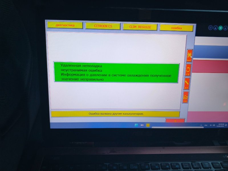

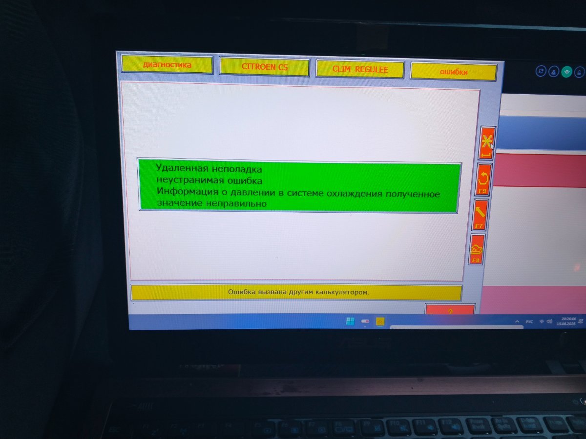

Rykopop Опубликовано 16 июня Поделиться Опубликовано 16 июня @Konstantinoff о, да тут по богатому)) " удаленная"- это значит что ошибка возникла не в этом блоке, но т.к. он за нее отвечает- то ошибку записал. Ошибки в бси не трущиеся- это потенциальный гемор. И да, управление кондеем и группой мотовентиляторов на нашей машине если заглушена не проходит, только на заведенную. По ошибкам- скинуть клемму по правилам на полчаса, одеть тоже правильно, если не проходит- пробовать сменить версию или дистрибутив лексии/ шнурок. Если все равно не может стереть- время лезти в блок. VIN: VF7DCRFNC76465859 Ссылка на комментарий
Konstantinoff Опубликовано 16 июня Автор Поделиться Опубликовано 16 июня 13 часов назад, A20C сказал: В любом случае, в моей версии лексии этого нету. 12 часов назад, Rykopop сказал: @Konstantinoff И да, управление кондеем и группой мотовентиляторов на нашей машине если заглушена не проходит, только на заведенную. к. Да, я в курсе. 12 часов назад, Rykopop сказал: @Konstantinoff о, да тут по богатому)) " удаленная"- это значит что ошибка возникла не в этом блоке, но т.к. он за нее отвечает- то ошибку записал. Еще бы найти какой блок эту ошибку вызвал. А то везде пишет "Ошибка вызвана другим калькулятором". 22 часа назад, Rykopop сказал: @Konstantinoff как вариант- одолжить/ купить елм и поставить на телефон fap, на 4пда он есть, там после коннекта сразу в верхней строке будут датчики всем скопом. Елм катается в бардачке на всякий, но дальше двигла ошибки она не увидит) Пробовал подключиться через Fap, не получается, висит в статусе "Detecting Ecu". Ссылка на комментарий
