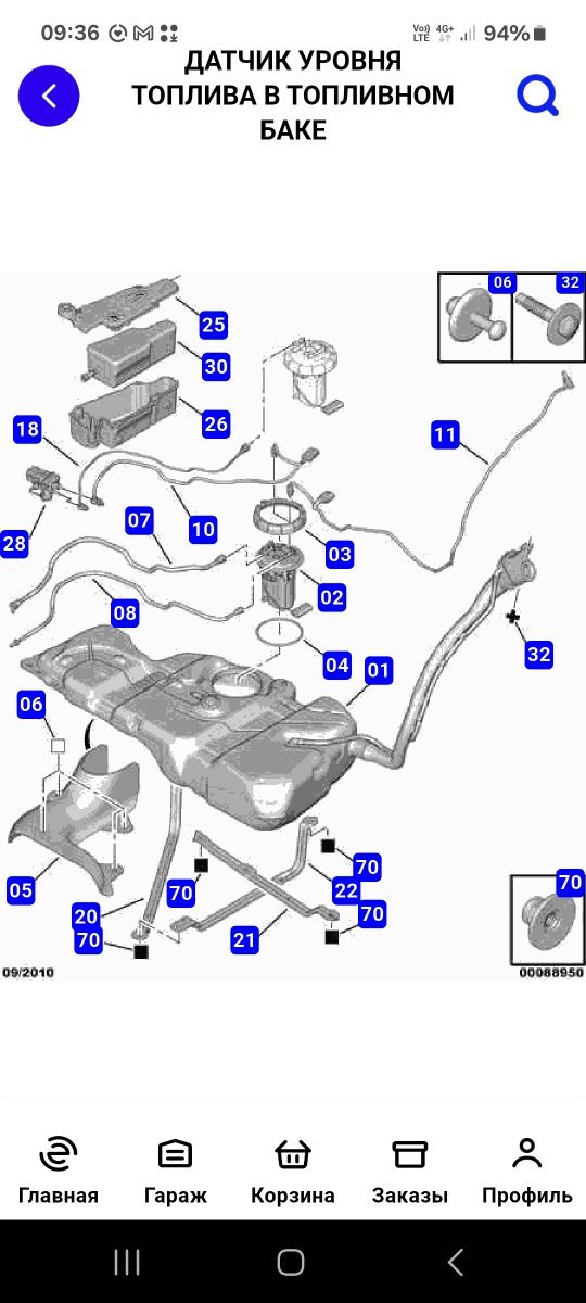

Здравствуйте. Проблема. Авто не заводится. С4 пикассо, 1.6 hdi. Утром не завелась, в первом сервисе считали ошибки, всё по егр (он недавно заглушен), плюс ошибка датчика распредвала, поменяли, ничего не изменилось. В другом сервисе говорят проблема с топливным насосом. Здесь и во многих местах читал многократно, что его нет на этих машинах, только тнвд, но вот экзист по вин номеру показывает насос в баке. Кому верить?

 а в чем вопрос посмотреть насос подняв заднюю сидушку? Там на некоторых моторах есть насос низкого и ТНВД. Они работают в паре. Я слышал, но не сталкивался с дизелями.
@ситровод771 это Пикассо. Там нет дырки.
@Слава с4 у Вас в баке только измеритель уровня топлива.
                                             С4-С5-С6-С4P-5008
У дизеля нет насоса в баке. В прошлом году была тоже беда, глохла и выдавала ошибку датчика давления топлива, но заводилась. Заменил датчик, хватило на 4 месяца, потом опять та же ошибка, опять поменял датчик, проездил ещё 2 месяца, а потом встал окончательно, сдох ТНВД. Ослабь немного гайку с трубки подачи топлива на форсунку и попробуй завести, если из под трубки пойдёт солярка, то насос качает и проблема не в нём, если будет сухо, то скорее всего ТНВД

То есть здесь под номером 02 просто стакан с датчиком уровня?

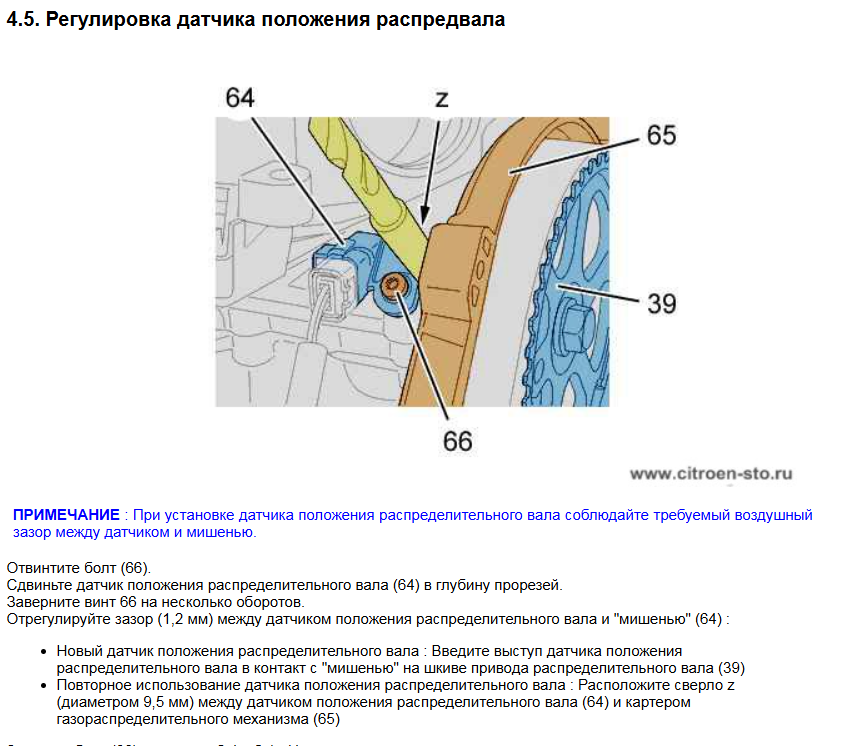

А датчик поставили правильно? там есть возможность поставить не правильно зазор и работать не будет.
Да тупо стакан с датчиком и фильтром грубой очистки.

да

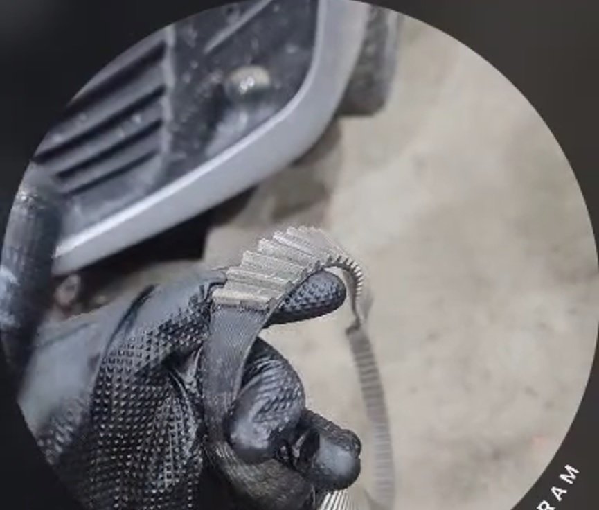

Озвучу самую плохую-срез зубьев на ремне.
У знакомого на ходу срезало

У меня как то на ТУ5 срезало 2 зуба на ремне, ремень был не оригинал, гейтс. Клапана остались целые. Прямо на парковке. Не проверить ремень на сервисе - интересно. Ремень это одна из главных причин.

Если проблема была действительно в датчике, и замена была сделана правильно (зазор установлен корректно), то такого быть не должно.
Если можете добраться до датчика, и есть мультиметр, можно попробовать проверить работу датчика. Но, судя по описанию и картинкам, это еще тот геморрой... :(
