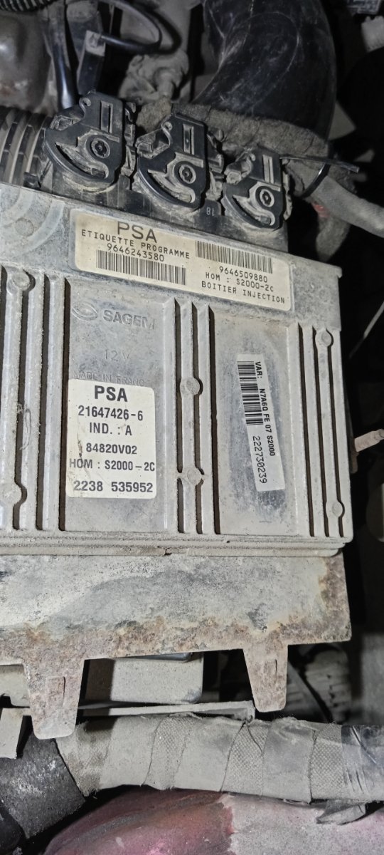

iROCEZ Опубликовано 4 мая Автор Поделиться Опубликовано 4 мая Только что, ситровод771 сказал: 90% что мозги паленые, либо лопнутый или сгнивший проводок на плате либо проц непропай. Вскрывай эбу и смотри на окислы. Сначала смотри на фишки на окислы. Если как говоришь сигнальный провод от датчика проходит на эбу чисто. По фишкам осматривал все, окислов нигде нет ни на датчике, ни на эбу, ни на bsi, чутка зелени было только на абс, но не критично. На креплении эбу сломаны нижние защелки, держится только на крючках, знаю что сагем залит компаундом по самое, там только если у самых фишек дорожки открыты. Ссылка на комментарий
ситровод771 Опубликовано 4 мая Поделиться Опубликовано 4 мая Напиши какой блок эбу стоит. Там вроде магнети марели ставили, или сагем, но не точно. Ссылка на комментарий
ситровод771 Опубликовано 4 мая Поделиться Опубликовано 4 мая Если сагем и с компаундом, то это шляпа. Но есть всё равно рецепты как с ним работать. Ссылка на комментарий
