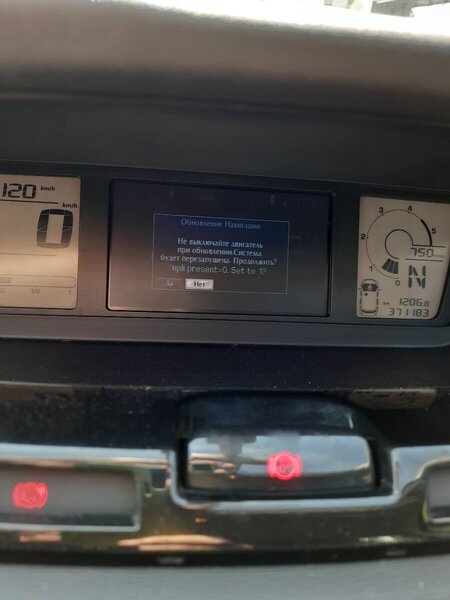

Pasha1984 Опубликовано 15 июля, 2023 Поделиться Опубликовано 15 июля, 2023 Доброго времени суток! Пожалуйста, помогите с такой проблемой. Авто - Citroen C4 Picasso (I). Поменял комплектную машнитолу RD4 на RT4. Все стало хорошо, все заработало, прошивка стоит 8.31. Но есть проблема - не регулируется звук. При увеличение/уменьшении шкала на экране меняется, но громкость при этом остается на одной отметке - 15 единиц. Магнитола снята с автомобиля с усилителем. У меня усилителя нет. В Лексии поставил отсутствие amplifier, Mirascript (v03.61) установлено "Ampli present" = 0. Громкость звука остается на значении 15 и никак не регулируется. Спасибо! Ссылка на комментарий

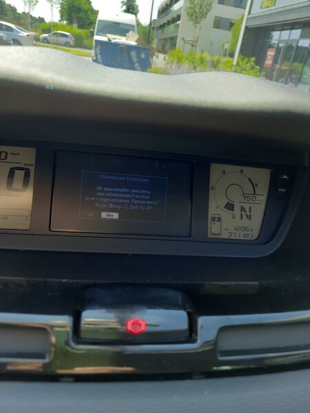

Pasha1984 Опубликовано 15 июля, 2023 Автор Поделиться Опубликовано 15 июля, 2023 Пробовал, не помогло) Итак, что удалось обнаружить. Товарищ, программист, посмотрел скрипті Mirascript. Есть подозрение, что они работают некорректно (по смещениям) с версией прошивки 8.31. Не вдаваясь в технические подробности, простой пример: У меня на фото при выставлении есть опции: Front beep = 2 Rear beep =3 (и предлагает поставить 4) Смотрим доку по мираскрипту: "Front beep" 1 or 4 or 7 level for park assist beep "Rear beep" 1 or 4 or 7 level for park assist beep - int g_beep[] = 3 в наборе Миры нет. Переменных 2, 3 нет вообще. В коде скрипта int g_beep[]={ 1,4,7 }; Есть и другие нюансы. Таким образом пока рабочая версия - Мираскрипт некорректно работает с некоторыми конфигурациями из внутренней базы магнитол. Потому есть огромная просьба: пожалуйста, у кого есть, дайте бэкапный файлик user_com.dat для версий 8.20 и/или 8.31. Желательно дефолтный. Ну или какой есть. Если гипотеза подтвердится, это значит что Мираскрипт рандомно ломает user_com.dat для некоторых версий. И "поломанным" может быть что угодно Ссылка на комментарий
