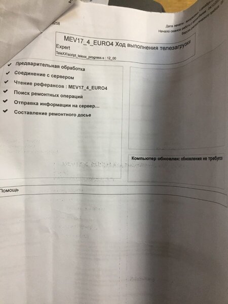

Bogomolovs888 Опубликовано 27 февраля, 2023 Поделиться Опубликовано 27 февраля, 2023 Всех приветствую , хочу поделится очень странной ситуацией с которой я столкнулся , у меня подержанный ер6 , владею им 5 лет , с момента покупки висит р2178 , около года не обращал внимания , потом начал включатся вентилятор , и началось : Замена обоих клапанов муфт грм , замена цепи и натяжителя , замена маслостемных и колец на тефлоновые , замена датчика мар , замена термостата , замена лямда зонд верхний , замена топливного насоса всборе . Все запчасти только оригинал . Вал вальветроник стоит уже востановленый моторчик подкидывали другой . Ничего не помогло :) Но дело не в этом . Заметили одно но , когда разьем с моторчика снимаешь ошибка не появляется . Потестили , едет также Чек не горит , Вобщем забил я на это , так и стал ездить с отключеным разьемом . Ошибка гореть перестала но расход увеличился литра на два . Ездил я так около полутора лет . Никаких проблем это вобще не доставляло . Задумался я поставить газ , не ну а что машина едет работает по заслонке . Поставил я газ пытаюсь сделать автокалибровку а он не дает , кто понимает ( в тот момент когда он выставляет корекцию и снижает соотношение газ бензин определяя момент когда не перестанет беднить смесь то он не может её выставить так как бензиновый мозг все время её пытается забеднить вплоть до самых нижних значений газового впрыска 1.5 ) , простыми словами бензомозг видит богатую смесь даже на самом минимальном времени впрыска газа . Думал я думал что за хрень и как это возможно и на ум пришла самая логичное решение , не держат бензофорсунки и льют во время газового впрыска . Решил проверить и отрубить насос , и о чудо через секунд 5 впрыск становится нормальным и бензомозг уже не видит смесь богатой , думаю вот это да я столько денег поторял а дело было в форсунках , но наученый уже опытом я иду и покупаю рампу с разбора от пежо 2011 года. Ставлю и ничего не меняется :) думаю ну не может этого быть ведь ситуация точно указывает на форсунки иду и еще раз покупаю рампу с разбора но уже с ситроена 13 года ставлю и все тоже самое . А точнее : на газу если машина работает с включеным насосом то смесь богатая и бензомозг снижает импульсы на бензо форсунки но стоит только отлючить насос , как смесь секунд через 5 сразу выравнивается . Так вот если кто дочитал до конца :))) что это за хрень ????? :)))) неужели мне придется опять купить новые оригинальные форсунки ? ) Подскажите кто что думает . Спасибо за внимание . Ссылка на комментарий

Bogomolovs888 Опубликовано 27 февраля, 2023 Автор Поделиться Опубликовано 27 февраля, 2023 @ZIGGY я читал вобще весь интернет на эту тему , и да забыл написать я ездил к официалам обновлять по , сказали нет обновлений для моего блока . Хотя на паркинге развивает 6 тысяч оборотов . Ссылка на комментарий

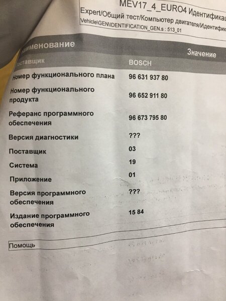

Bogomolovs888 Опубликовано 27 февраля, 2023 Автор Поделиться Опубликовано 27 февраля, 2023 @A20C Чек моторчик не зажигает но в ошибке висит , подскажите где взять оригинальную свежую прошивку для сверки ? Ссылка на комментарий
A20C Опубликовано 27 февраля, 2023 Поделиться Опубликовано 27 февраля, 2023 Номер прошивки - в студию! Я посмотрю, может у меня есть Ссылка на комментарий
Bogomolovs888 Опубликовано 28 февраля, 2023 Автор Поделиться Опубликовано 28 февраля, 2023 В 27.02.2023 в 16:10, A20C сказал: Номер прошивки - в студию! Я посмотрю, может у меня есть Показать Ссылка на комментарий
A20C Опубликовано 1 марта, 2023 Поделиться Опубликовано 1 марта, 2023 Вот орига, сравнивайте со своим. HW9663193780_SW9667379580_8A_1584 сток с4 АКПП_дима.rarПолучение информации... Бес 1 Ссылка на комментарий
Bogomolovs888 Опубликовано 5 марта, 2023 Автор Поделиться Опубликовано 5 марта, 2023 @A20C подскажите пожалуйста как сравнить ? И могу ли я найти человека кто зальет сразу вашу ? Какие могут быть последствия ? Ссылка на комментарий
A20C Опубликовано 5 марта, 2023 Поделиться Опубликовано 5 марта, 2023 Считать из блока управления прошивку, сравнить с той что я дал в редакторе прошивок winols/chiptunerpro или в HEXe. Это сделать может тот, кто прошивает автомобили PSA/BMW/WAG/MB и другие, где блок управления двигателем семейства mev17.4. Последствия могут быть такие - горит чек и появились те ошибки, которые раньше были отключены. Так делают на продажу или когда лень/дорого чинить неисправность. Например отсутствие каталитического нейтрализатора выхлопа или пропуски воспламенения - любую ошибку на Ep6 можно отключить. Ссылка на комментарий
