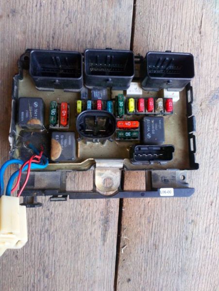

Денис... Опубликовано 22 октября, 2021 Поделиться Опубликовано 22 октября, 2021 Почему пропал ток на 13 предохранителе блок двигатель. Что делать где искать Ссылка на комментарий

Денис... Опубликовано 25 октября, 2021 Автор Поделиться Опубликовано 25 октября, 2021 @Бес вот в этом блоке @Бес у меня был топливный насос подсоеден к ниму Ссылка на комментарий

Бес Опубликовано 25 октября, 2021 Поделиться Опубликовано 25 октября, 2021 7 часов назад, Денис... сказал: VF7LCNFUF74307148 Если надумаешь купить или найти аналоги. 6500 CK КОММУТАЦИОННЫЙ БЛОК ДВИГАТЕЛЯ F13 - предохранитель ИНТЕЛЛЕКТУАЛЬНОГО СЕРВИСНОГО МОДУЛЯ (BSI1) ( это тот здоровый, что в салоне у левого колена под панелью) Дай электрику схемы посмотреть. Откуда и куда там питание приходит... Может тупо масса отвалилась. Посмотреть все массы. Впрыск и запуск на всякий случай. Там прямой связи нет между блоками, она есть через реле блока, возможно МАКСИ предохранители. ИНТЕЛЛЕКТУАЛЬНЫЙ СЕРВИСНЫЙ МОДУЛЬ (BSI1).pdf СЕРВИСНАЯ ПАНЕЛЬ - МОДУЛЬ ПРЕДОХРАНИТЕЛЬ МОТОРНОГО ОТСЕКА (PSF1).pdf ОБЩАЯ СХЕМА КОНТАКТОВ МАССЫ (5 ДВЕРЕЙ).pdf электронный впрыск.pdf Запуск двигателя.pdf Природа мудра, и Всевышнего глаз Видит каждый наш шаг на тернистой дороге Наступает момент, когда каждый из нас У последней черты вспоминает о Боге... Ссылка на комментарий

Олегович Опубликовано 9 ноября, 2021 Поделиться Опубликовано 9 ноября, 2021 @koro , судя по схеме масса там не причем, тогда бы и другие реле не срабатывали. @Денис... плохо что в этот блок просто так не залезть. Могли распаяться силовые контакты реле R7 на плате или само реле подгореть. XP 2008г.в.; TU5JP4; ручная КПП. ЮВАО Ссылка на комментарий
Денис... Опубликовано 24 ноября, 2021 Автор Поделиться Опубликовано 24 ноября, 2021 @Олегович здравствуйте, я кинул туда плюс от замка зажигания и машина заработала Ссылка на комментарий
