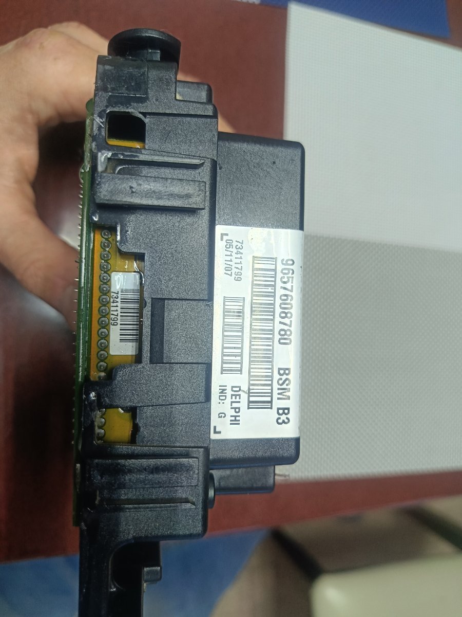

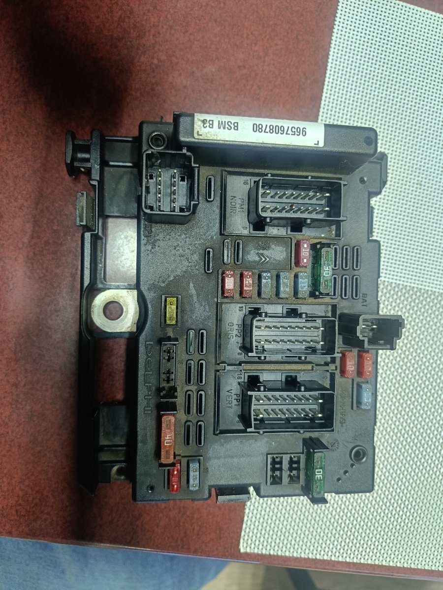

Подскажите, пожалуйста, где найти схему платы блока BSM B3  DELPHI? Автомобиль Пежо 206, год 2008. Не могу найти на просторах интернета. Вообще проблема в реле бензонасоса, которое впаяно в плату в блоке. Заранее спасибо!
Изменено пользователем Француз DPR
Добавил фото
Гугл говорит что реле бензонасоса на блоке delphi bsm b3  у среднего разъема.
B3 можно заменить на b3, B4 или b5. Чем больше цифра, тем больше функций.
BSM-B2 — не стоит реле ПТФ. Можно его впаять или подключить внешнее + установить предохранитель F6.
BSM-B3 есть реле для птф.
BSM-B4 отличается присутствием реле и предохранителя F16, который отвечает за продувку катализатора на холодном движке.
Такие блоки применялись на 206, partner, 307, c3, c5 и некоторых других машинах с шиной управления Van, до 2005 модельного года

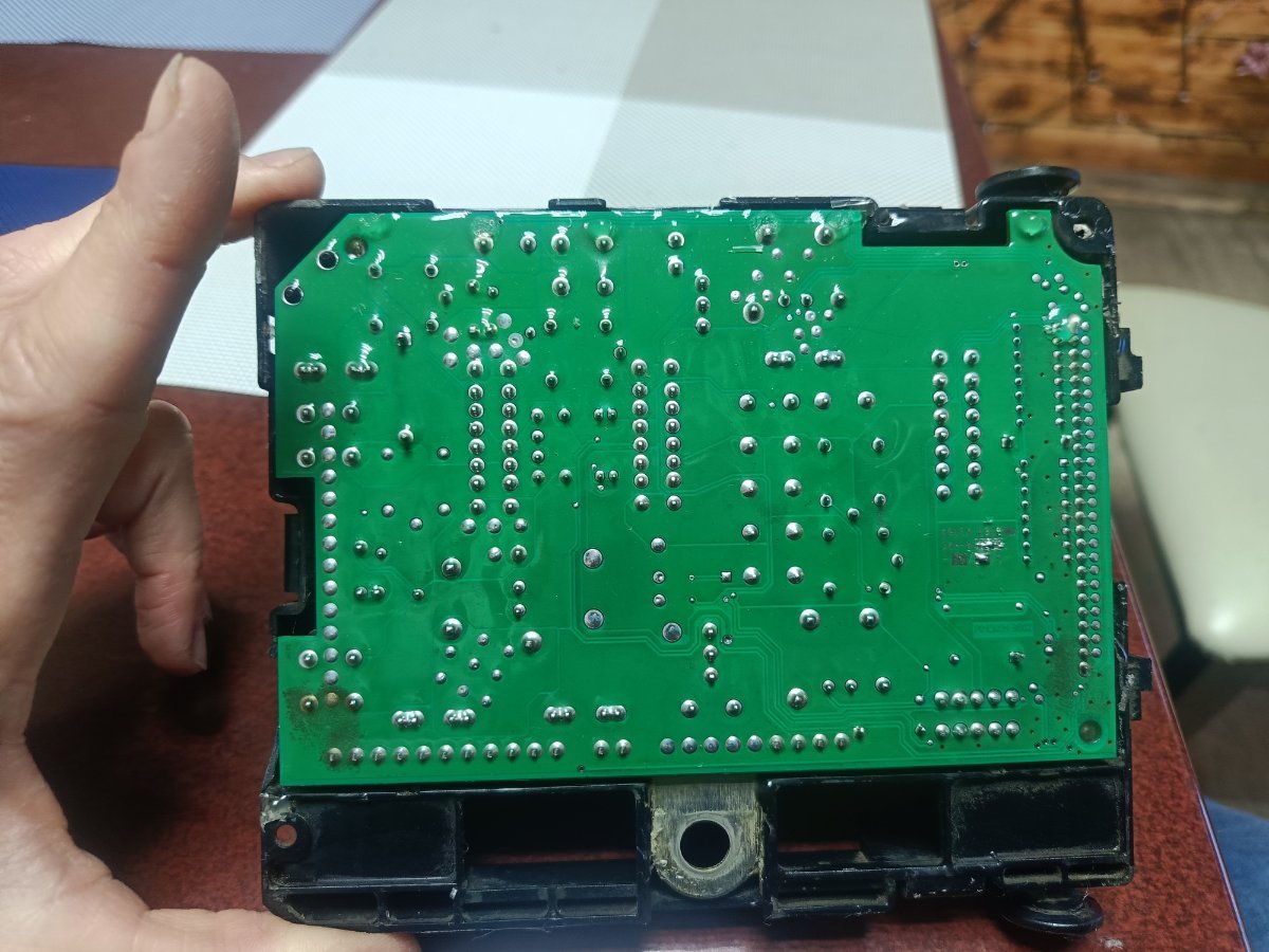

@A20C Добрый день! Вроде бы как так и есть, но с обратной стороны моей платы в этом месте ничего не впаяно вроде, это видео по отсутствию торчащих ножек в местах припайки. Может я и ошибаюсь.
