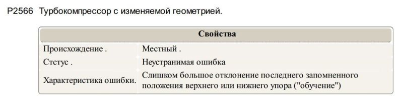

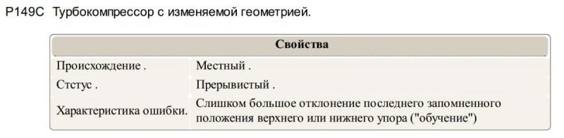

Art-Lee Опубликовано 26 марта, 2021 Автор Поделиться Опубликовано 26 марта, 2021 Ну и продолжении истории. Может быть кому нибудь пригодится. Когда впервые на дисплее увидел надпись "Particle filter additive level too low: Repair needed", я подключился ДБ и обнаружил там ошибку P1446. Пока искал какой эолис заливать я продолжал ездить на своем С5, так как ДБ показывал оставшееся количество присадки в районе 430 мл. Однажды поднимаясь в городе в горку я нажав на педаль понял, что моих лошадей из под капота кто то угнал. Машина потеряла мощность и под нагрузкой вообще не разгонялась. На дисплее появилась надпись "Engine fault: Repair needed". Подключившись ДБ я обнаружил только одну новую ошибку P15B3, которая как и ошибка P1446 говорила о том, что уровень присадки в моем авто низний. Провел все исполнительные тесты которые нашел в ДБ. Все прошли без ошибок. Хоть такого не разу не было, но я начал "грешить" на плохое качество ДТ, так как перед пропажей тяги я заправлялся. Выкатав топливо и заправившись новым на другой заправке я изменений в поведении машины не обнаружил. В общем залез в ДБ еще раз и провел тест при заведенном двигателе. Вылезли ошибки P2566 и P149C. В инете много разных тем про эти ошибки турбины, но конкретно с чего начать я так и не нашел. Немного расстроившись и приготовившись к худшему я тем временем получил свой эолис. Залив эолис я к своей радости обнаружил, что сервис и надписи на дисплее больше не высвечиваются, а машина едет как надо и турбина работает исправно! Из всего этого делаю вывод, что при заправке ДТ эолис был впрыснут в бак и уровень оставшейся присадки достиг критического (ошибка P15B3). После этого умная техника программно отключила турбину. Исполнительные тесты при этом проходили без ошибок, так как технически все работало исправно. Долив присадку до нормы, "мозги" отключили все ограничения и авто начало работать в штатном режиме . citroen C5 2.0 HDi Ссылка на комментарий
