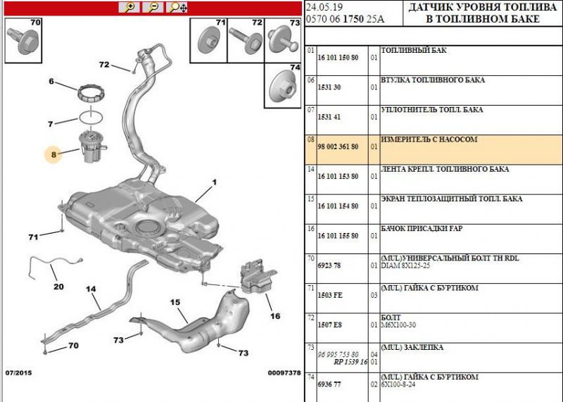

Daiver Опубликовано 11 декабря, 2020 Поделиться Опубликовано 11 декабря, 2020 @Бес а где, по вашему, датчик этот стоять должен? На обратке? Бес 1 Ссылка на Drive2 Ссылка на комментарий
Бес Опубликовано 11 декабря, 2020 Поделиться Опубликовано 11 декабря, 2020 @Daiver А ты прав. Я конечно сомневаюсь, что это именно датчик давления, поскольку и на аглицком он как температурный сенсор, но... Да, от подкачивающего насоса из бака до ТНВД - низкая сторона и возможно виноват в этом и фильтр и сам насос. Природа мудра, и Всевышнего глаз Видит каждый наш шаг на тернистой дороге Наступает момент, когда каждый из нас У последней черты вспоминает о Боге... Ссылка на комментарий
LDS Опубликовано 11 декабря, 2020 Поделиться Опубликовано 11 декабря, 2020 16 минут назад, Бес сказал: Да, от подкачивающего насоса из бака до ТНВД А он там есть, подкачивающий? Почему бы датчику этому в ТНВД не стоять? All we are saying is give peace a chance Ссылка на комментарий
Бес Опубликовано 11 декабря, 2020 Поделиться Опубликовано 11 декабря, 2020 Схема выше. Датчик высокого стоит в рампе. А подкачивающий в баке есть. Спойлер Природа мудра, и Всевышнего глаз Видит каждый наш шаг на тернистой дороге Наступает момент, когда каждый из нас У последней черты вспоминает о Боге... Ссылка на комментарий
LDS Опубликовано 11 декабря, 2020 Поделиться Опубликовано 11 декабря, 2020 Функция питания топливом выгрузи по этому VIN @Бес All we are saying is give peace a chance Ссылка на комментарий
