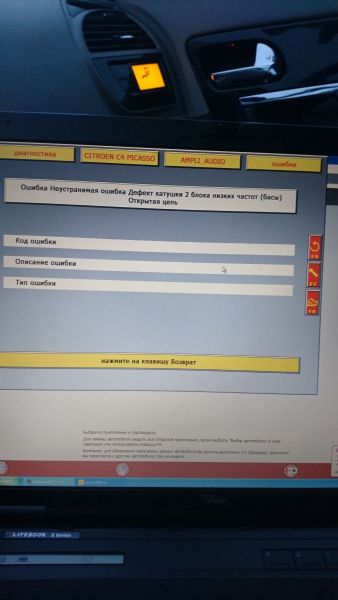

Yuriy R. Опубликовано 2 декабря, 2019 Поделиться Опубликовано 2 декабря, 2019 Приветствую всех, Вчера пропал звук радио и писк парктроника. До этого иногда звук пропадал но потом появлялся, Лексия писала ошибку правого динамика. Но сейчас пропал звук и не появляется. Лексия пишет ошибку в блоке Hi Fi "дефект 2 катушки низких частот". Сам в электрике не очень, может ктото сталкивался с такой проблемой. Заранее спасибо Ссылка на комментарий
Popesych Опубликовано 2 декабря, 2019 Поделиться Опубликовано 2 декабря, 2019 звук пропал только в одной двери или вааще по всей машине? Баляць мае крылы Ссылка на комментарий

Yuriy R. Опубликовано 2 декабря, 2019 Поделиться Опубликовано 2 декабря, 2019 9 минут назад, Popesych сказал: звук пропал только в одной двери или вааще по всей машине? во всей машине Ссылка на комментарий
Popesych Опубликовано 2 декабря, 2019 Поделиться Опубликовано 2 декабря, 2019 может провод в гофре от кузова до двери переломался? Олегович 1 Баляць мае крылы Ссылка на комментарий
Yuriy R. Опубликовано 2 декабря, 2019 Поделиться Опубликовано 2 декабря, 2019 Только что, Popesych сказал: может провод в гофре от кузова до двери переломался? а что обозначает эта ошибка в блоке усилителя HiFi? Ссылка на комментарий
Popesych Опубликовано 2 декабря, 2019 Поделиться Опубликовано 2 декабря, 2019 Точно, не заметил... машина с сабом наверное. Ну значит с сабом что-то. Саб стоит под пассажирском передним сиденьем. Проверь разъемы на усилителе и на сабе. Усилитель стоит в багажнике за правой обшивкой. ЗЫ а у меня есть саб штатный.... так и не поставил за 5 лет ? Баляць мае крылы Ссылка на комментарий

Yuriy R. Опубликовано 2 декабря, 2019 Поделиться Опубликовано 2 декабря, 2019 да, только заметил, сорри при пробе стететь ошибку из блока усилителя лексией, как раз слышен щелчек сзади Ссылка на комментарий
