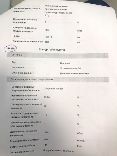

NSMRK Опубликовано 2 октября, 2019 Автор Поделиться Опубликовано 2 октября, 2019 Ошибка P0299 и ещё глючит датчик давления/уровня масла (выскакивает картинка, мол, масла мало). Думаю, что это не имеет отношения к наддуву. Больше ошибок никаких не было. Ссылка на комментарий

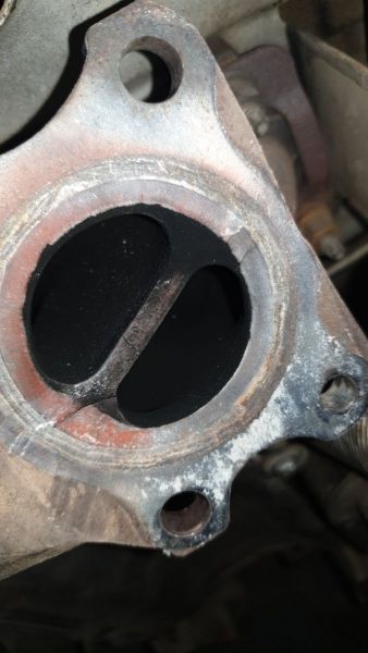

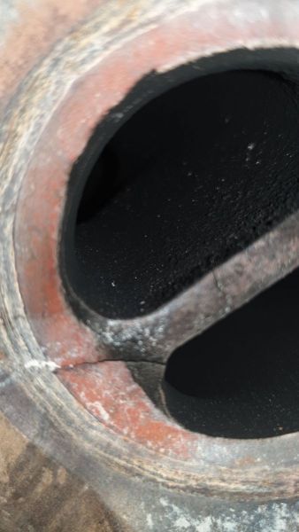

NSMRK Опубликовано 4 октября, 2019 Автор Поделиться Опубликовано 4 октября, 2019 40 минут назад, Fund сказал: что с коллектором? В коллекторе внутренние трещины, на фото видно. Нет, покупать не решил пока, мастера уверяют меня, что с турбиной всё хорошо, все заводские настройки, типа, в норме. Но сказал, что подтянут клапан какой-то механический, который в горячей части. Я надеялся, что на диагностику к официалам не придётся ехать.. но, судя по всему, нужно будет. Чтобы этот журнал ошибок считать. Но они говорили, что кроме одной ошибки, по нехватке наддува, больше ничего не было. 40 минут назад, Fund сказал: одинаковые на этих моторах для 207rc-208rc-ds3racing. Но у 207rc и 208 GTi разная мощность. 175 и 200. Я был уверен, что и турбины отличаются. Наверное, 207 RC бывают и 200 лс. Ссылка на комментарий

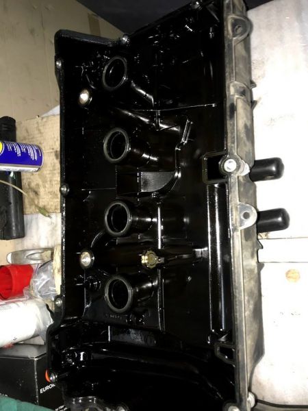

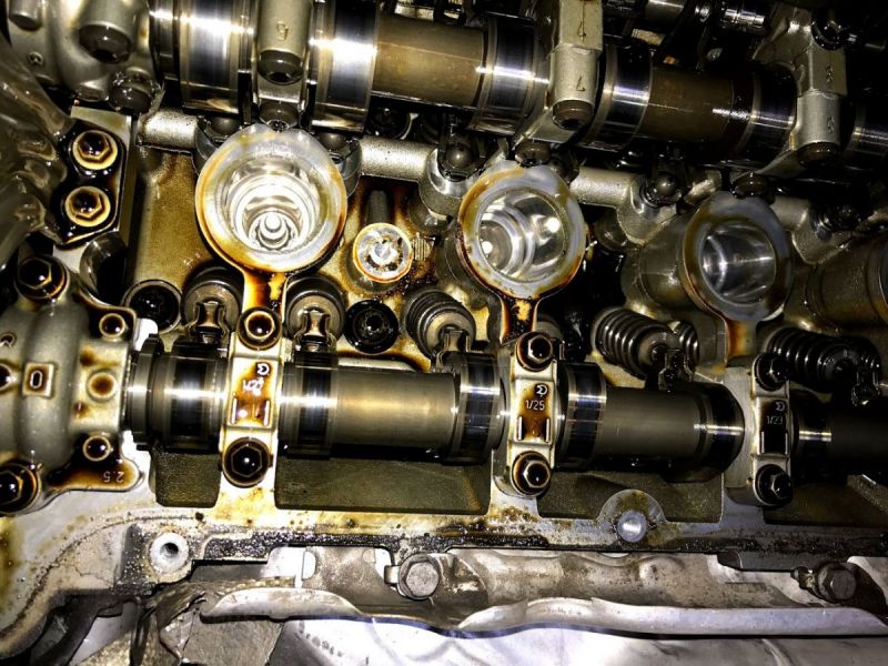

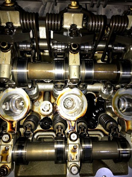

NSMRK Опубликовано 14 октября, 2019 Автор Поделиться Опубликовано 14 октября, 2019 Сегодня, наконец, доехал до сервиса. Только что позвонил сервисмен и вот что я понял из его рассказа: В клапанной крышке есть какой-то клапан, который идёт только вместе с ней, крышку под замену. (Вроде, она стоит вменяемых денег, около 100 долларов) Где-то её пробило и герметичность была нарушена и из-за этого недодув. Я мог уже на всё что угодно подумать, но клапанная крышка.. удивлён. Насколько я помню, блок был сухой, масло не уходило, ну, то есть, уходило, но, прям, не литрами... Сфоткал журнал ошибок, недодув. Есть какие-то мысли по поводу клапанной крышки?)) Ссылка на комментарий
Бес Опубликовано 14 октября, 2019 Поделиться Опубликовано 14 октября, 2019 1 час назад, NSMRK сказал: Есть какие-то мысли по поводу клапанной крышки?)) Есть, на форуме все есть.... Природа мудра, и Всевышнего глаз Видит каждый наш шаг на тернистой дороге Наступает момент, когда каждый из нас У последней черты вспоминает о Боге... Ссылка на комментарий
NSMRK Опубликовано 14 октября, 2019 Автор Поделиться Опубликовано 14 октября, 2019 То есть, из-за неё могут быть вот такие проблемы? Ссылка на комментарий
Бес Опубликовано 14 октября, 2019 Поделиться Опубликовано 14 октября, 2019 Сначала выполнить проверки и устранить проблемы указанные в коде ошибки. Только надо распечатать такую бумажку для своего двигателя. Потом пошарить по форуму. Ошибка не уникальная... Информация _ Код ошибки P0299 (Компьютер управления двигателем).pdf NSMRK 1 Природа мудра, и Всевышнего глаз Видит каждый наш шаг на тернистой дороге Наступает момент, когда каждый из нас У последней черты вспоминает о Боге... Ссылка на комментарий

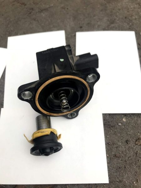

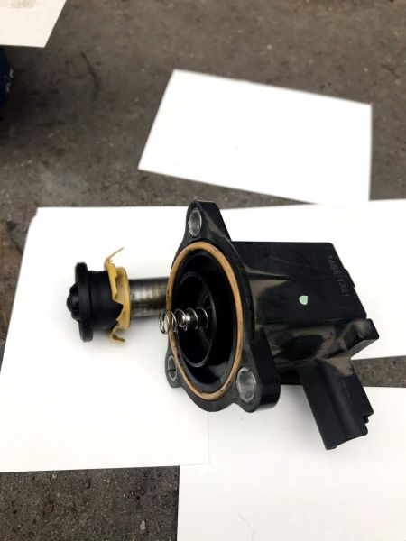

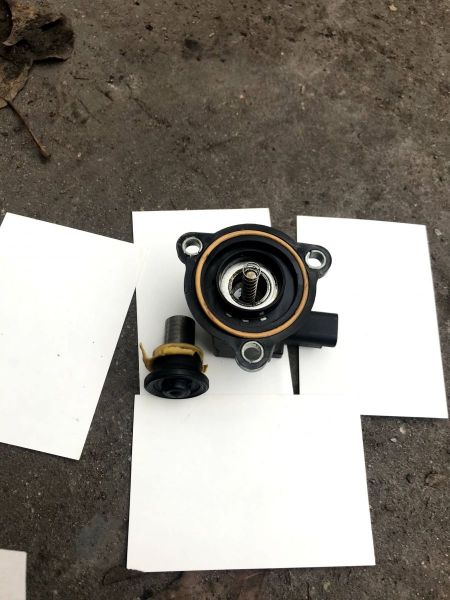

NSMRK Опубликовано 14 декабря, 2019 Автор Поделиться Опубликовано 14 декабря, 2019 После долгих поисков неисправности, всё-таки, победил эту неисправность. (P0299 - недодув) Конечно, сказать, что я в шоке - ничего не сказать. Объездил кучу сервисов, включая официалов, гаражей и прочих мамкиных мотористов. В отчаянии я даже заехал на генератор дыма, проверить герметичность системы. Попытал счастья у БМВистов, те как только услышали мой беглый рассказ, открестились от меня и сказали, что они только бмв ремонтируют, мол, нет софта)) ага). Хочу отметить, что ни один сервисмен-мастер, не додумался просто взять и проверить визуально электромагнитный клапан. (OE 97.01115.08.0 PIERBURG) Каково же было моё удивление, когда мы его сняли. Потрачено на его замену около семи минут. Но у меня в голове не укладывается, почему никто до этого не додумался? Напомню, что я отправлял турбину на ремонт 2 раза, 2, нахрен раза! Каким образом они её проверяли на стенде? Если там этот клапан не задействован, тогда почему не проверить его? Посмотреть на него? Замена патрубка ~3200 грн (ждал три недели) Замена клапанной крышки ~ 3000 грн (ждал 2.5 недели) Реставрация турбы ~ 12000 грн Последующие осмотры, снятие-установка ~3000 грн Сервисы, гаражи, генераторы дыма ~ 2500 грн Ну, и сам клапан 1100 грн Итого: 24800 (это по самом скромным подсчётам) Либо $1000 то есть, цена НОВОЙ турбины! (вместе с новым клапаном) Собственно, разваленный в хлам клапан.. Все ошмётки ушли в турбу) Пробег 105 тысяч. Заливал только мотюль 100% синтетику Болеславович и Enzo 2 Ссылка на комментарий
Бес Опубликовано 14 декабря, 2019 Поделиться Опубликовано 14 декабря, 2019 19 минут назад, NSMRK сказал: (P0299 - недодув) Конечно, сказать, что я в шоке - ничего не сказать. А вот такую бумажку никто не видел что ли? Там внизу написано что проверять.... Сам читать умеешь? Пятое сообщение этой темы и в нем ссылка на тему в котором дается ответ. Еще раз - сам читать умеешь? Я, оказывается два сообщения назад тебе этот файл совал. В 14.10.2019 в 23:22, Бес сказал: Сначала выполнить проверки и устранить проблемы указанные в коде ошибки. Только надо распечатать такую бумажку для своего двигателя. И тебе её дали. В 15.10.2019 в 12:38, Fund сказал: 208.pdf 94 \u043a\u0411 · 10 загрузок Информация _ Код ошибки P0299 (Компьютер управления двигателем).pdf Природа мудра, и Всевышнего глаз Видит каждый наш шаг на тернистой дороге Наступает момент, когда каждый из нас У последней черты вспоминает о Боге... Ссылка на комментарий
NSMRK Опубликовано 14 декабря, 2019 Автор Поделиться Опубликовано 14 декабря, 2019 Да, читал, конечно! Но я же думал, что его проверили на сервисе! Я же им советы не давал. Был уверен, что ни это делали! Но к то же мог подумать? Я же не специалист, вы ж понимаете, полностью доверился "специалистам" с сервиса пежо. Бес 1 Ссылка на комментарий
