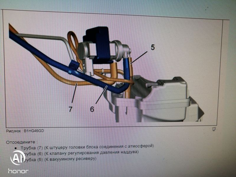

Юдо Опубликовано 25 августа, 2019 Автор Поделиться Опубликовано 25 августа, 2019 На эл.м.клапане три соска,куда именно должен подходить вакуум,куда разгрузка и трубка на актуатор? Подскажите,я запутался.И ещё,будет-ли нормально работать эл.м.клапан ,если не убрать ошибку,в нашей дыре это большааая проблема! Не могу найти схему. Ссылка на комментарий
Бес Опубликовано 25 августа, 2019 Поделиться Опубликовано 25 августа, 2019 Зайди сюда и посмотри по Вину как ставятся трубки. service.citroen.com Будет. Ошибка уйдёт в неактивные. Природа мудра, и Всевышнего глаз Видит каждый наш шаг на тернистой дороге Наступает момент, когда каждый из нас У последней черты вспоминает о Боге... Ссылка на комментарий

Юдо Опубликовано 26 августа, 2019 Автор Поделиться Опубликовано 26 августа, 2019 Трубка5 к вакуумному рессиверу-что это,у меня нет никакого рессивера Ссылка на комментарий

Юдо Опубликовано 3 сентября, 2019 Автор Поделиться Опубликовано 3 сентября, 2019 Пытаюсь что то делать: загнал слесаря под машину,еще раз проверил подключение трубок к эл.маг.клапану,первая после эл.разъёма -атмосфера(с губчатым фильтром на конце),вторая-актуатор,третья-вакуум с насоса.Завожу двигатель,проверяю:вакуум с насоса подходит к клапану,а с трубки,которая должна тянуть актуатор,тоесть средняя-ноль,зато с атмосферной трубки свистит,сосёт воздух,может это аварий режим и эл.маг.клапан перепускает вакуум,не давая при этом закрыться заслонке вестгейта??? Ссылка на комментарий
