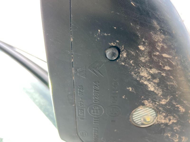

Павел52 Опубликовано 22 апреля, 2021 Поделиться Опубликовано 22 апреля, 2021 Подскажите, что это за пупырка под правым зеркалом? Ссылка на комментарий
Бес Опубликовано 22 апреля, 2021 Поделиться Опубликовано 22 апреля, 2021 5 минут назад, Павел52 сказал: что это за пупырка под правым зеркалом? Датчик температуры наружного воздуха. Природа мудра, и Всевышнего глаз Видит каждый наш шаг на тернистой дороге Наступает момент, когда каждый из нас У последней черты вспоминает о Боге... Ссылка на комментарий

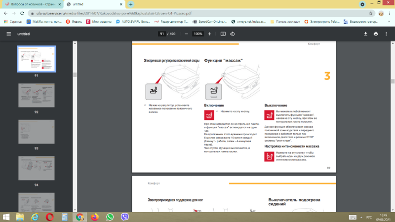

yrk Опубликовано 8 июня, 2021 Поделиться Опубликовано 8 июня, 2021 Внимание опрос. Есть авто с массажем спины у водителя и пассажира. Массаж - движение поясничного валика вперед назад. Есть две кнопки- включение массажа и интенсивность. Вопрос. Как работает кнопка интенсивность? За что отвечает? Нужно зажать и дождаться нужного эффекта или однократное нажатие? Или там цикличные режимы? Я сколько езжу- не могу выловить закономерность работы кнопки. В инструкции написано что кнопка есть и все. Может кто разобрался????? Жужумба 1 Ссылка на комментарий
EdjKa Опубликовано 8 июня, 2021 Поделиться Опубликовано 8 июня, 2021 Не пользуюсь - не понравился эффект. Но когда тестировал, показалось что там два режима скорости - плавнее и быстрее, вот и вся интенсивность. Может кто поправит. Ссылка на комментарий
Б.Е.А. Опубликовано 9 июня, 2021 Поделиться Опубликовано 9 июня, 2021 интенсивность их 2 режима всего. Lexia & Diagbox в Воронеже на Drive2 Ссылка на комментарий
