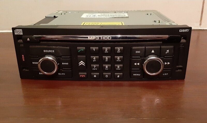

LevSHa Опубликовано 21 апреля, 2022 Поделиться Опубликовано 21 апреля, 2022 Вот подвох, как оказалось, система не принимает флешки свыше 32 гигабайт, а почему именно 32, да потому, что всё что больше, не можно отформатировать в FAT16 или FAT32, у меня флешка на 64 гигабайта и соответственно она форматировалась в exFAT, а это тоже не поддерживается, пришлось урезать её до 32 и тогда она нормально отформатировалась и читается системой, кстати, через то самое гнездо AUX, о котором я ранее спрашивал. Ссылка на комментарий

LevSHa Опубликовано 22 апреля, 2022 Поделиться Опубликовано 22 апреля, 2022 @Popesych насмешил, но зачёт))) @Бес этот вопрос задавался то того, как я разобрался с флешкой, я же не думал, что в 2010 году, когда собирали этот автомобиль, будут использовать столь древние технологии, типо не читает NTFS и не поддерживает никакие форматы кроме MP3 и т.д. Согласись, уж совсем скудненько для такого автомобиля в то время, тем более, за такую цену (в то время) Ссылка на комментарий
Бес Опубликовано 22 апреля, 2022 Поделиться Опубликовано 22 апреля, 2022 1 час назад, LevSHa сказал: этот вопрос задавался то того, как я разобрался с флешкой, я же не думал, что в 2010 году, когда собирали этот автомобиль, будут использовать столь древние технологии, типо не читает NTFS и не поддерживает никакие форматы кроме MP3 и т.д. Согласись, уж совсем скудненько для такого автомобиля в то время, тем более, за такую цену (в то время) Тебе говорили об этом. И ты сказал, что всё понял ))))) Природа мудра, и Всевышнего глаз Видит каждый наш шаг на тернистой дороге Наступает момент, когда каждый из нас У последней черты вспоминает о Боге... Ссылка на комментарий
Royal257 Опубликовано 22 апреля, 2022 Поделиться Опубликовано 22 апреля, 2022 1 час назад, LevSHa сказал: я же не думал, что в 2010 году, когда собирали этот автомобиль, будут использовать столь древние технологии, Модельный ряд 2006-го года. Тогда флешки еще не распространены были, а которые и были имели малый объем, зато популярны были CD. Там и телефон поддерживает только старые стандарты связи, с новомодными работать не будет. Например с симками МТС, Билайн работает, а вот уже с Yota не будет. Ссылка на комментарий

LevSHa Опубликовано 5 мая, 2022 Поделиться Опубликовано 5 мая, 2022 Всем доброе утро. А подскажите пожалуйста, как можно узнать версию прошивки? Ссылка на комментарий
Royal257 Опубликовано 5 мая, 2022 Поделиться Опубликовано 5 мая, 2022 А что дает версия прошивки? Прошить без проблем можно самому, это делается с CD.Так же и русификация выполняется. Другое дело что VIN надо прописывать. Ссылка на комментарий
LevSHa Опубликовано 5 мая, 2022 Поделиться Опубликовано 5 мая, 2022 @Royal257 в каком смысле vin надо прописывать? Ссылка на комментарий
Royal257 Опубликовано 6 мая, 2022 Поделиться Опубликовано 6 мая, 2022 Некоторые элементы системы требуют что бы был прописан в них VIN машины. Магнитола одна из этих элементов. Это если менять собрались. Ссылка на комментарий
LevSHa Опубликовано 6 мая, 2022 Поделиться Опубликовано 6 мая, 2022 @Royal257 даже так, но я к счастью не планирую менять, а обновление прошивки, не должно по идее снести VIN Ссылка на комментарий
Royal257 Опубликовано 6 мая, 2022 Поделиться Опубликовано 6 мая, 2022 Обновление не сносит настройки. Думал другую ставить собрались. Сейчас уже не помню, как посмотреть версию прошивки, давно было, когда свою прошивал и скриптами настраивал. Последней делал русификацию. Раньше была активна тема по этим приборам Ссылка на комментарий
LevSHa Опубликовано 8 мая, 2022 Поделиться Опубликовано 8 мая, 2022 А скажите пожалуйста, можно ли где то купить и запенить панель от данной магнитолы, а то некоторые кнопки уже затёрты, хотелось бы как-то обновить. Или это только заменой целой магнитолы? Ссылка на комментарий
